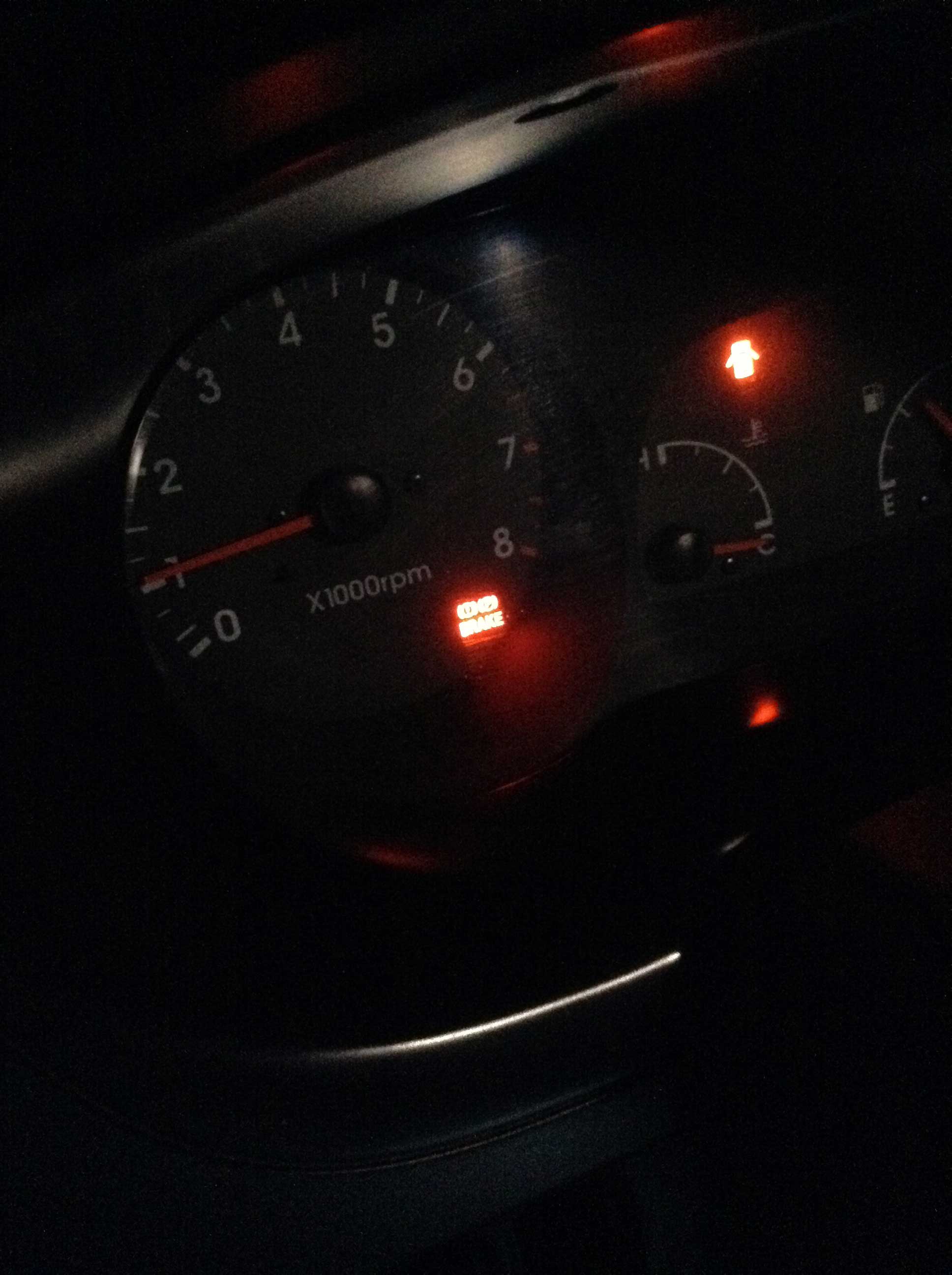

про поплавок в расширительном // это про нашу машину речь .??
CTAPbIu
post Nov 1 2017, 09:01 PM
Сообщений: 304
Регистрация: 21-February 12
Пользователь №: 10,057
место дислокации: Russia
Как бы ЭТО не называлось, если с НИМ поступить следующим образом
то получится вот такой эффект
ну не думаю я, что там какая то иная система....
