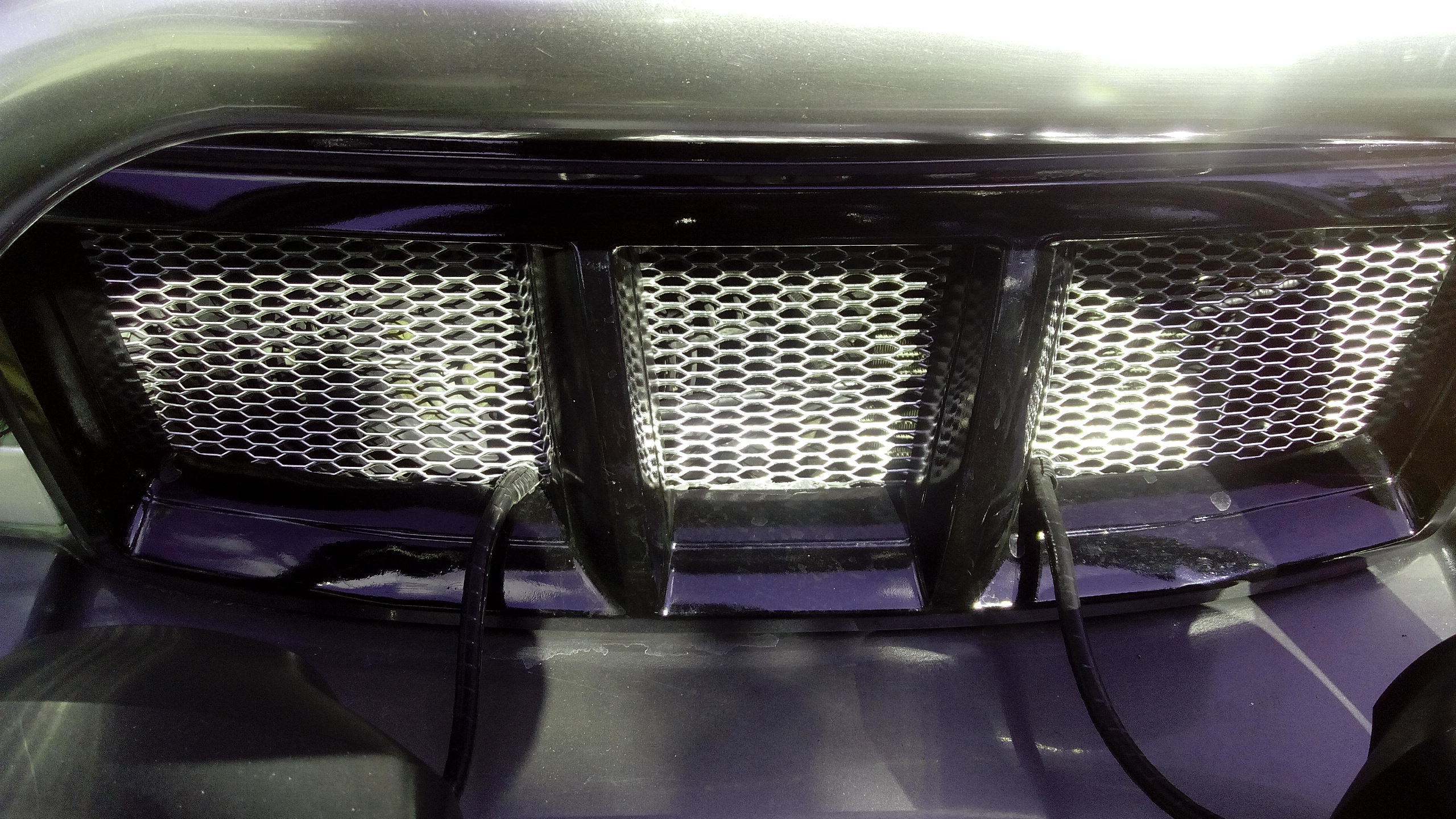

Читал- читал,думал- думал dumai.gif и сделал так:Прикрепленное изображениеПрикрепленное изображение dumai.gif .Заодно противотуманки разнес на 100 мм.Думаю обдув будет лучше B228.gif .С электровеником мороки больно много fa.gif . B020.gif
А чё за фары? как светят? И что за марока с эл.веником, поставить или что dumai.gif
