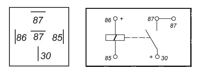

Вот распиновка реле:
Контакты 85 и 86 - управляющие. Их замыкать промеж собой или с другими контактами нельзя ни в коем случае, чревато выходом из строя ЭБУ.
30 и 87 - силовые. Их замыкать можно. Один конец перемычки нужно засунуть в 30-ый контакт. Другой - в один из 87-ых, пока не зашумит бензонасос.
