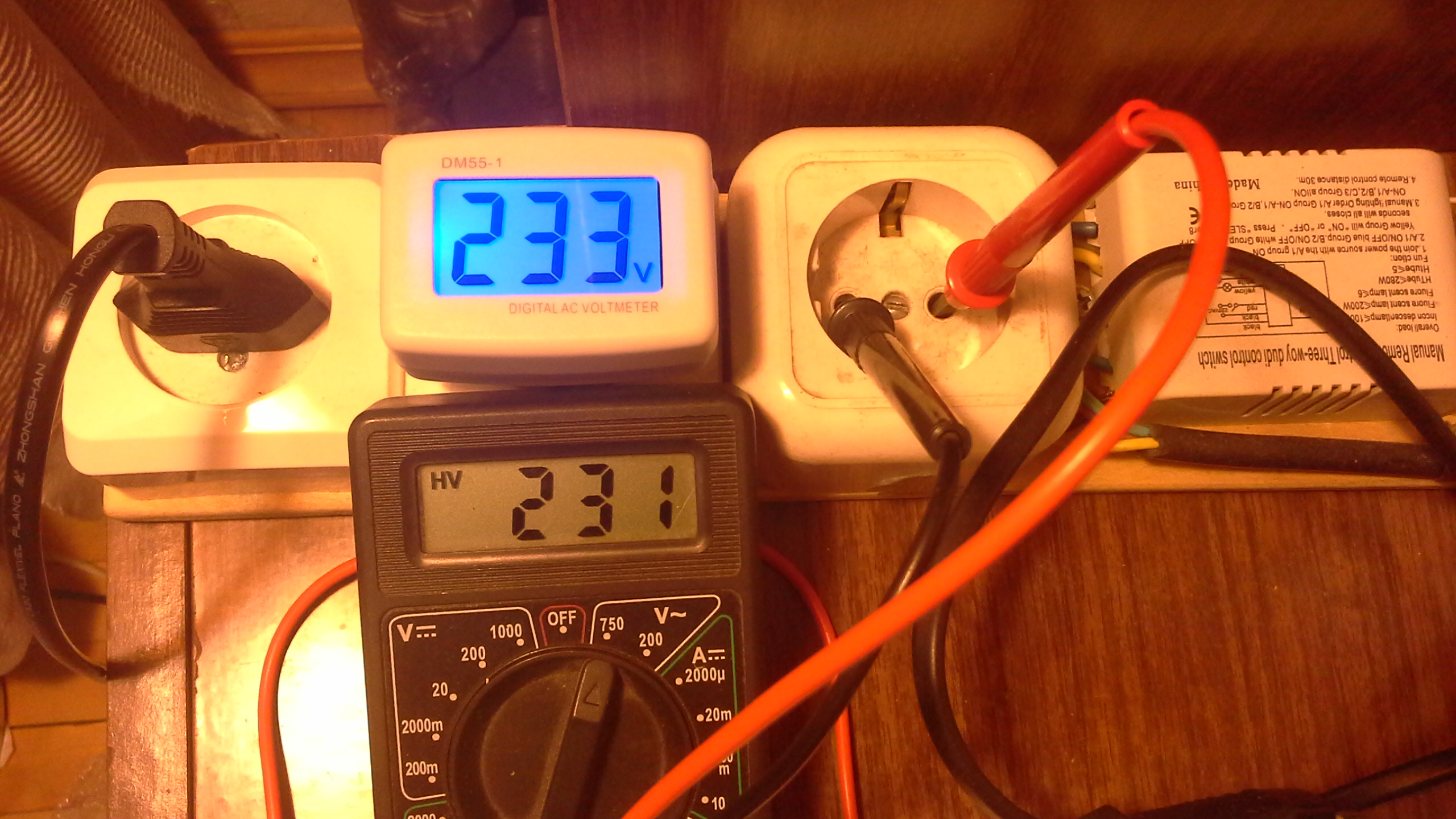

И ещо - вольтметр/амперметр и вилка в розетку 220В с вольтметром.Прикрепленное изображениеПрикрепленное изображение

И на вилку в розетку 32a.gif .
А то на днях копрессор отказался качать более 5Атм 1111480105.gif , движёк(1.5 квт) тупо глох.Намерял 209 V 1111480105.gif .Стало 228 до 9 накачал вхолодную B228.gif .

https://ru.aliexpress.com/item/AC-Power-Vol...2311.0.0.2BpXQe
И лампы - https://ru.aliexpress.com/item/2PCS-6000K-W...2311.0.0.482Nxd
Кста : вольтметр воткнут (кто заметил) в "умную" розетку с радиоуправлением : https://ru.aliexpress.com/item/3-Channel-Wi...2311.0.0.482Nxd

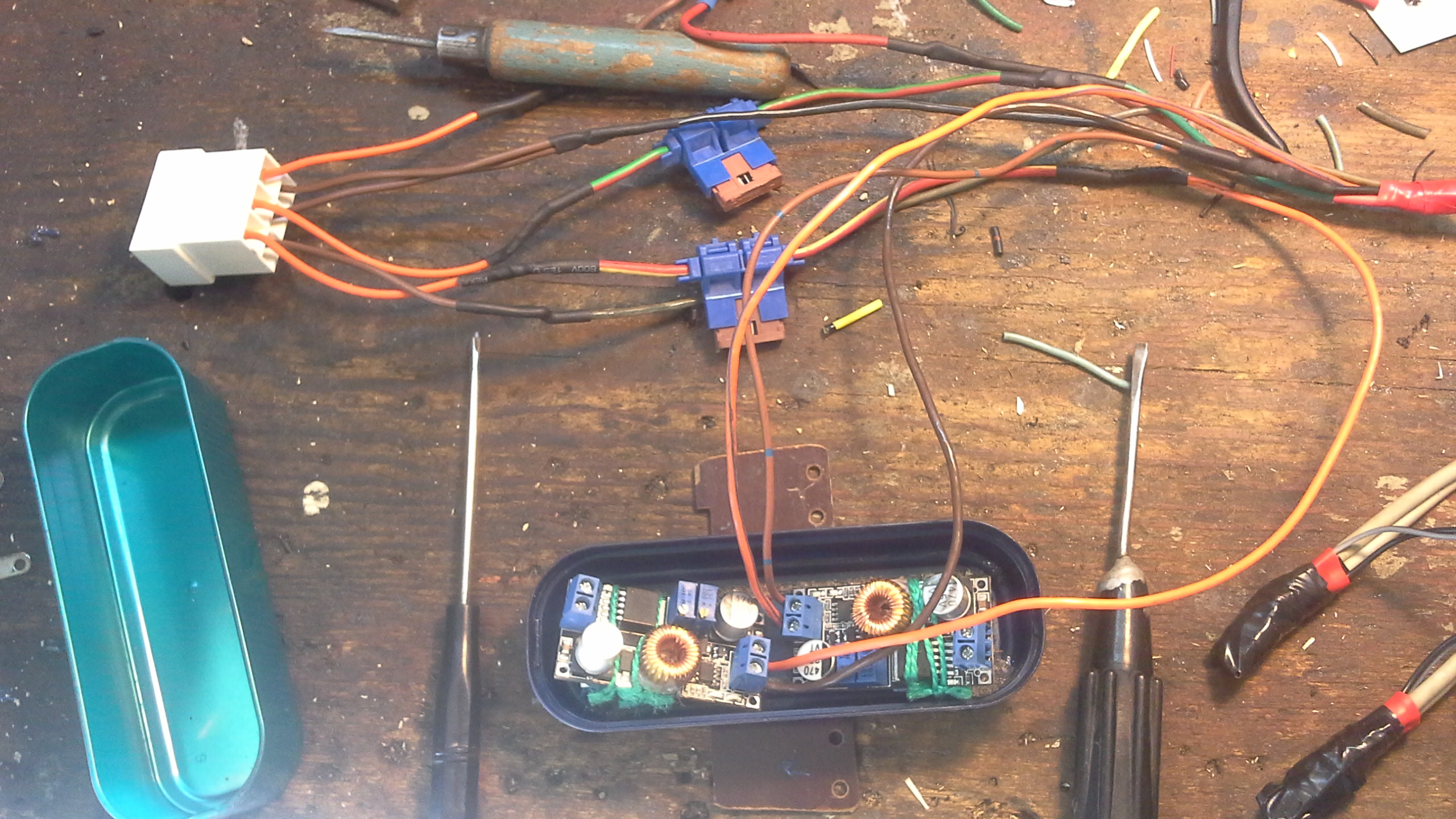

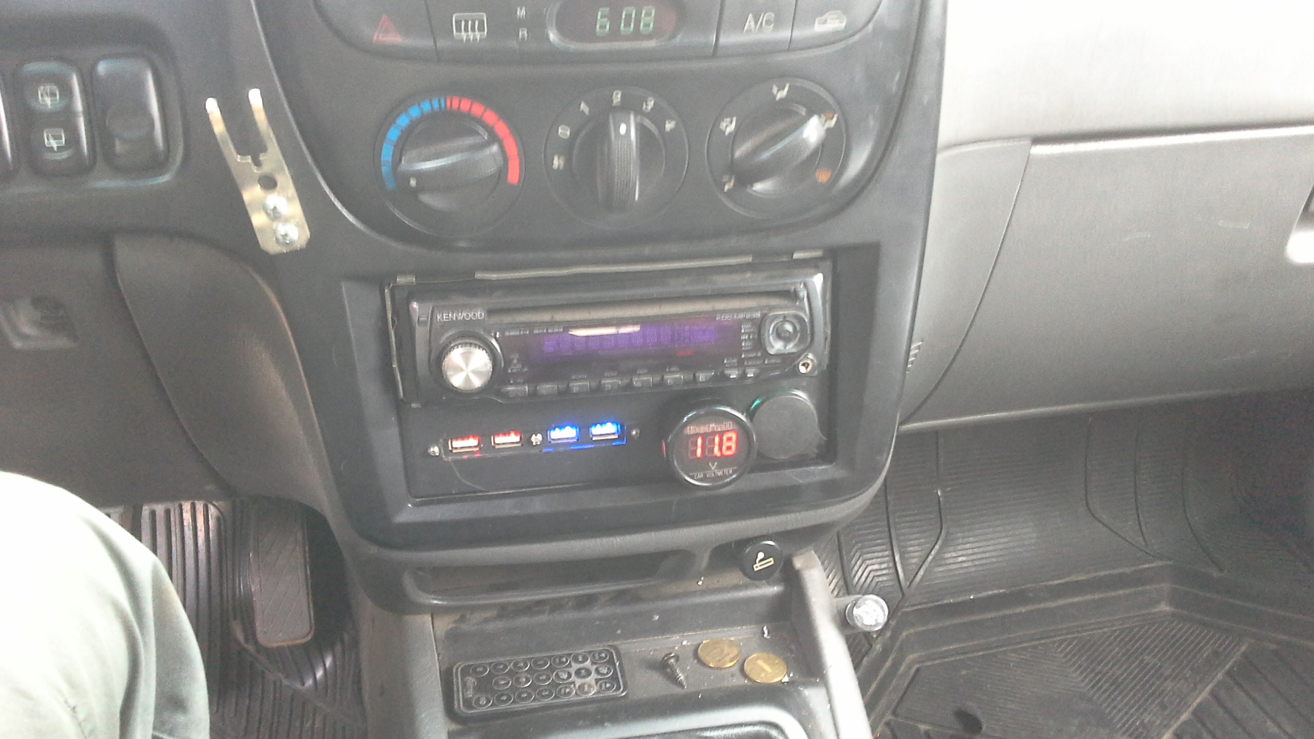

Продолжаем разговор. Про использование киитааайскихх блоков.... Дело было вечером, делать было нечего. Вспомнил, как ругался штурман на отсутствие розеточек....И....Вонзил под майфун панель разъёмов : 4 usb, 1 прикуриватель (длинный), 1 розетку 12V. USB запитаны от DC/DC понижаек, 5 Амперных, с наклеенными радиаторами. 2 гнезда от 1 положения ключа, 2 гнезда при включенном зажигании, прикуриватель - от зажигания, розетка - постоянно, от +30. Всё с подсветкой, с защитой от КЗ, через предохранители - фешуй однако. Залез в кои то веки в щиток. Нашол там пару интересных и неиспользуюмых дырдочек под лампочки - "низкий уровень омывайки" и "открыт багажник". Вонзил туда светодиоды повышенной яркости (тож с Али), теперь буду подтягивать проводочки.Прикрепленное изображение Прикрепленное изображение Прикрепленное изображение

открытый багажник кажет если лампочку поставить
а вот омывайки датчика нет
