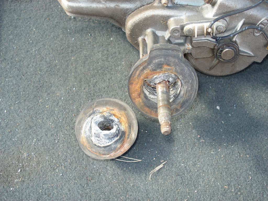

Издох задний дворник. Заржавел, заклинил-понятно.
Стал разбирать его, а он развалился. Алюминий превратился в пыль. При откручивании внешней гайки все просто развалилось.
Смотрю тут в теме ставили моторчики от нашемарок. Поделитесь, если у кого-то есть еще опыт в этом деле. От какой машины лучше. А то родные больше 6000 стоят. Как-то жаба душит столько отдавать.
Поставил сегодня от 2109, цена вопроса 1250 руб.
