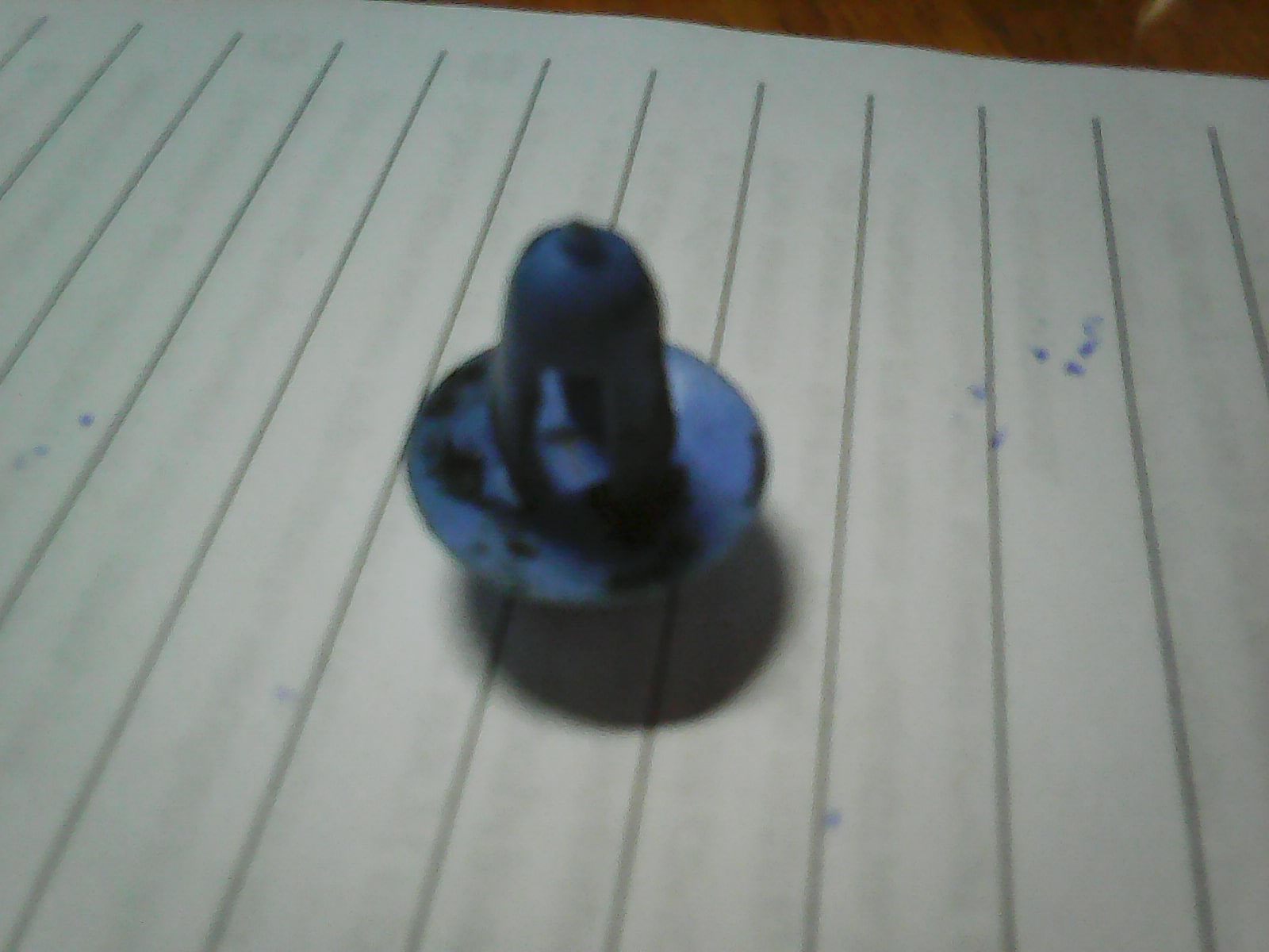

с электриком всеж разобрался от куда "ноги растут", все оказалось банально просто- КЛОП, который обивку двери держит. Он как раз напротив вставляется штека (который кнопку вверх-вниз толкает) и элементарно мешал. B228.gif Хотя я его не трогал сколь лет, а тут видно "разбух" от влажности B178.gif
Всем удачи на дороге!
