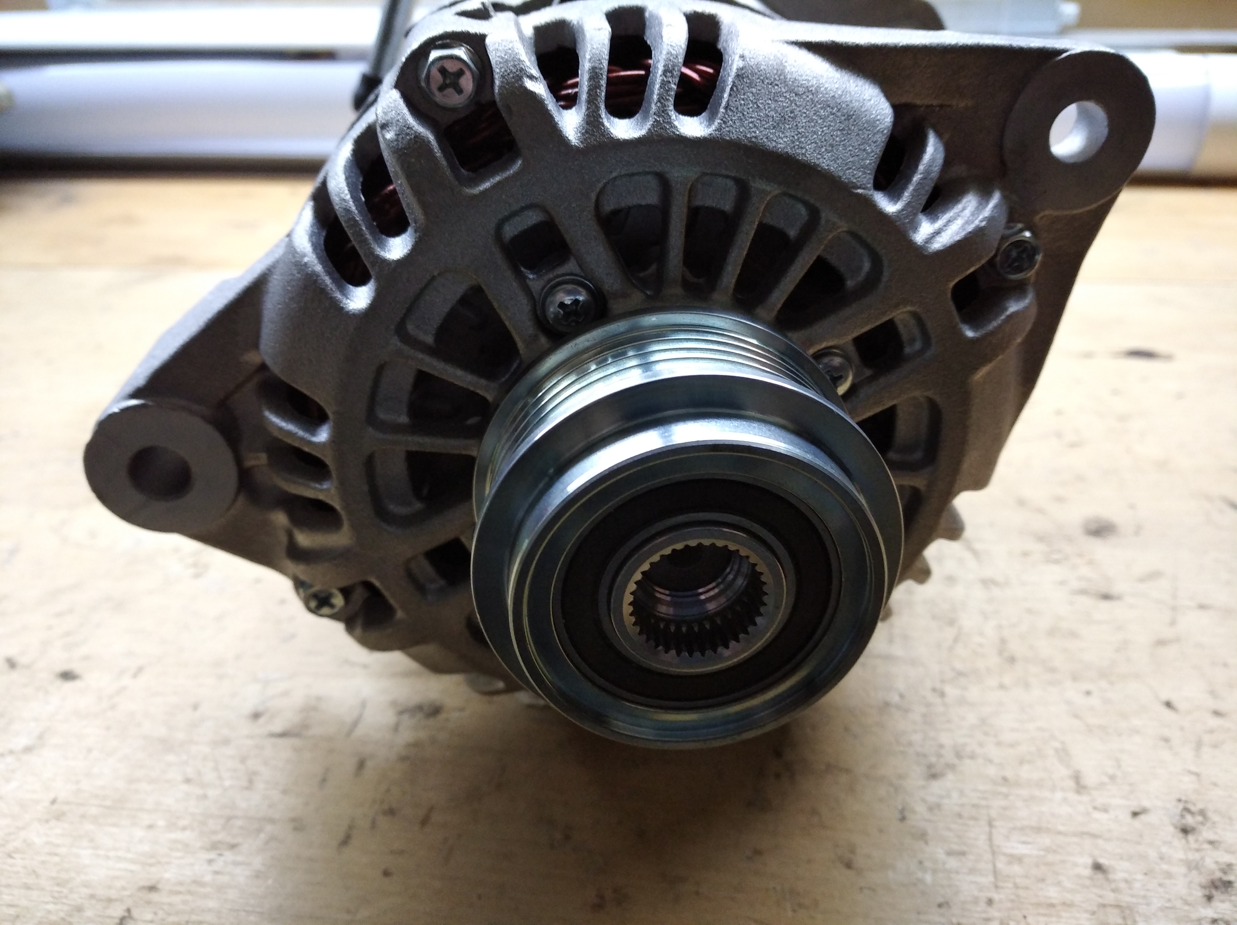

Подскажите, пожалуйста, если я правильно понял, этот генератор можно поставить с минимальными переделками, как сделал Женя?
https://ravta.ru/catalog/generator_1/generator_25/
вот картинка Прикрепленное изображение
В описании указано, что от "хундая терракана".

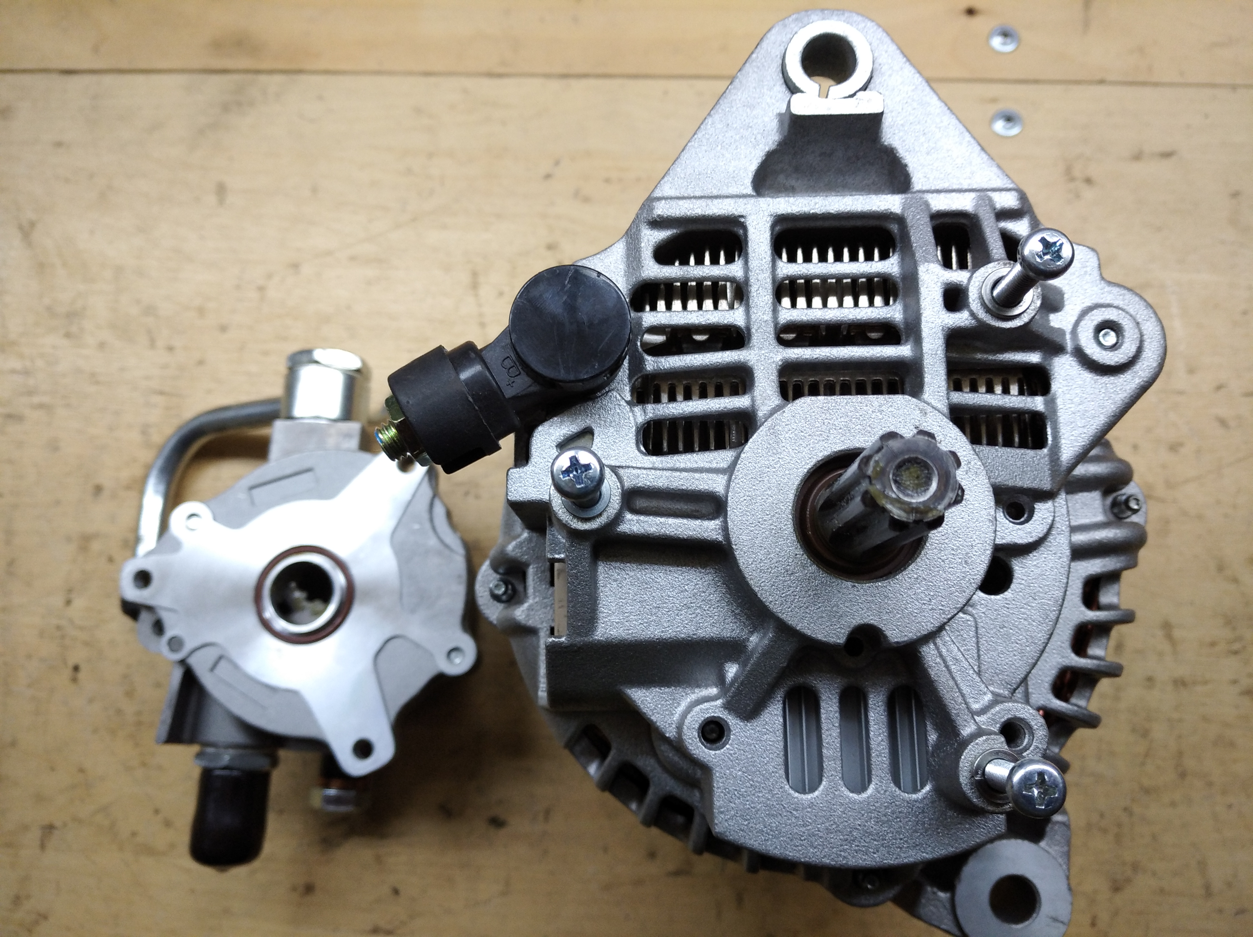

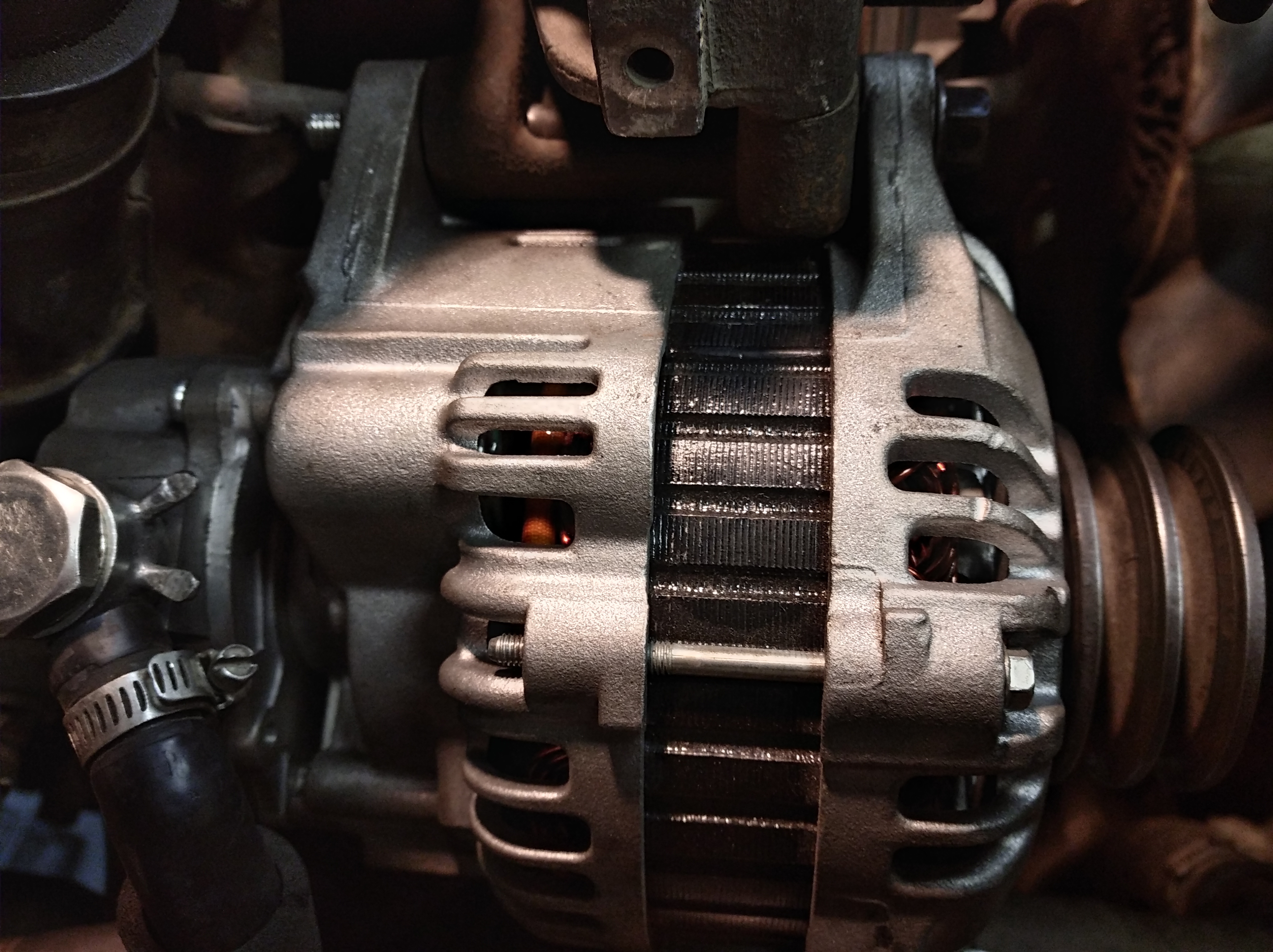

Купил генератор. Начал установку.

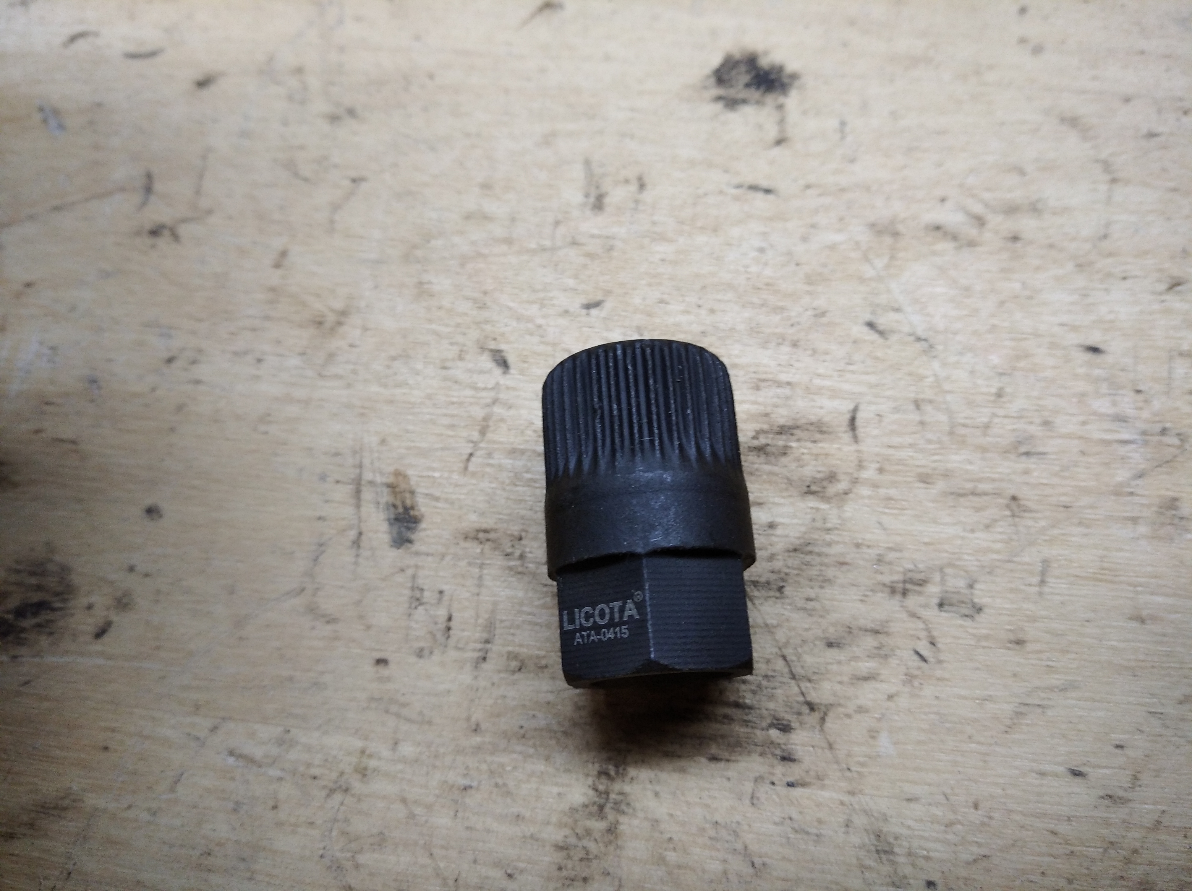

Сначала снимаем обгонную муфту.
Для этого нужна специальная головка.
На этом генераторе на валу отсутствует внутренний шестигранник, поэтому снимаем вакуумный насос и пытаемся удерживать вал за шлицы.
Скажу сразу, что это бесполезно, даже в тисках через алюминиевые проставки, удалось открутить эту муфту только частично разделав её болгаркой. Заметьте, на НОВОМ! генераторе. ef.gif

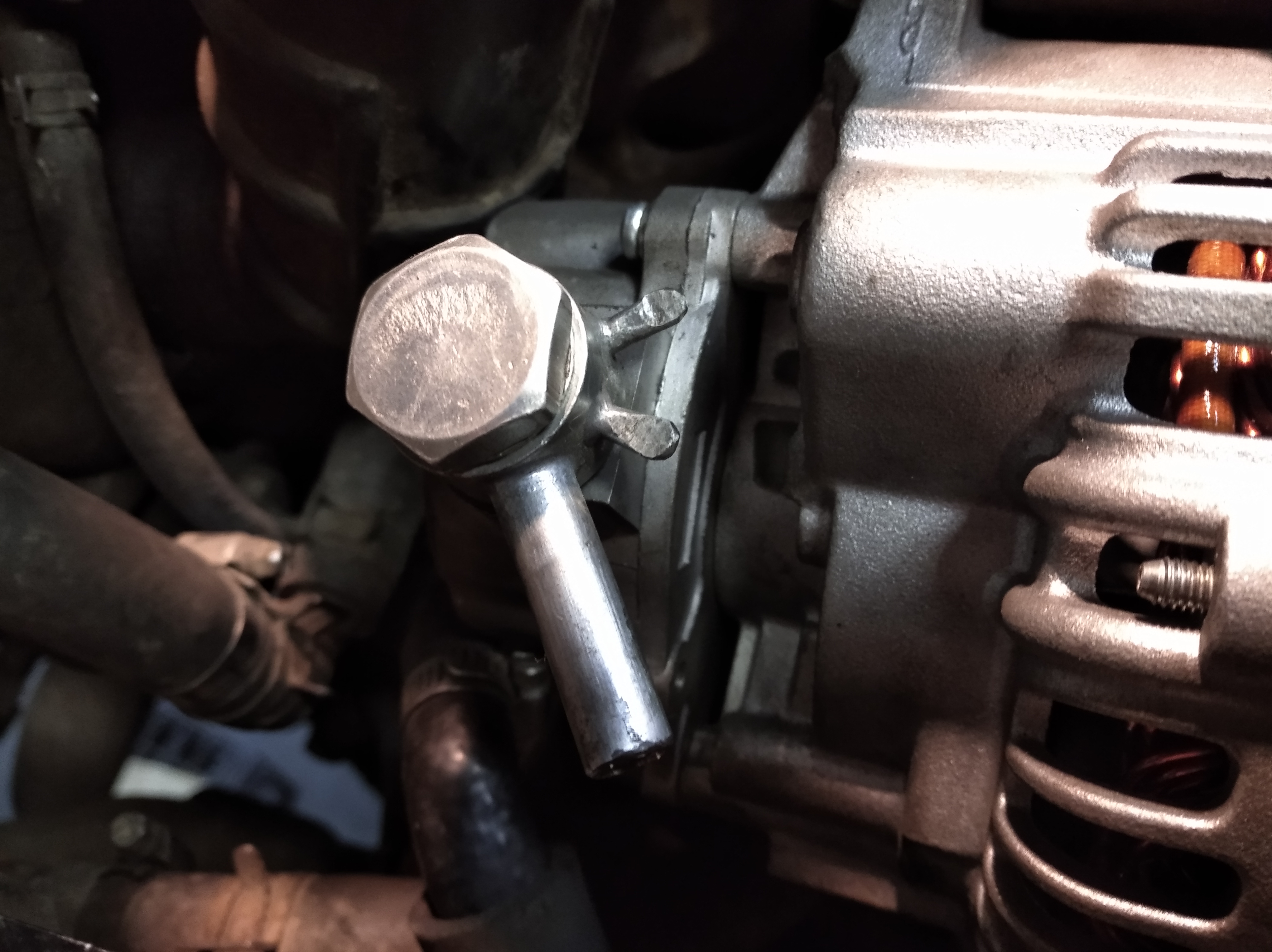

Вакуумный насос можно развернуть как угодно - болты расположены под 120 градусов.
Верхний патрубок вакуумника был безжалостно обрезан, а тонкие патрубки заплющены молотком h975g.GIF

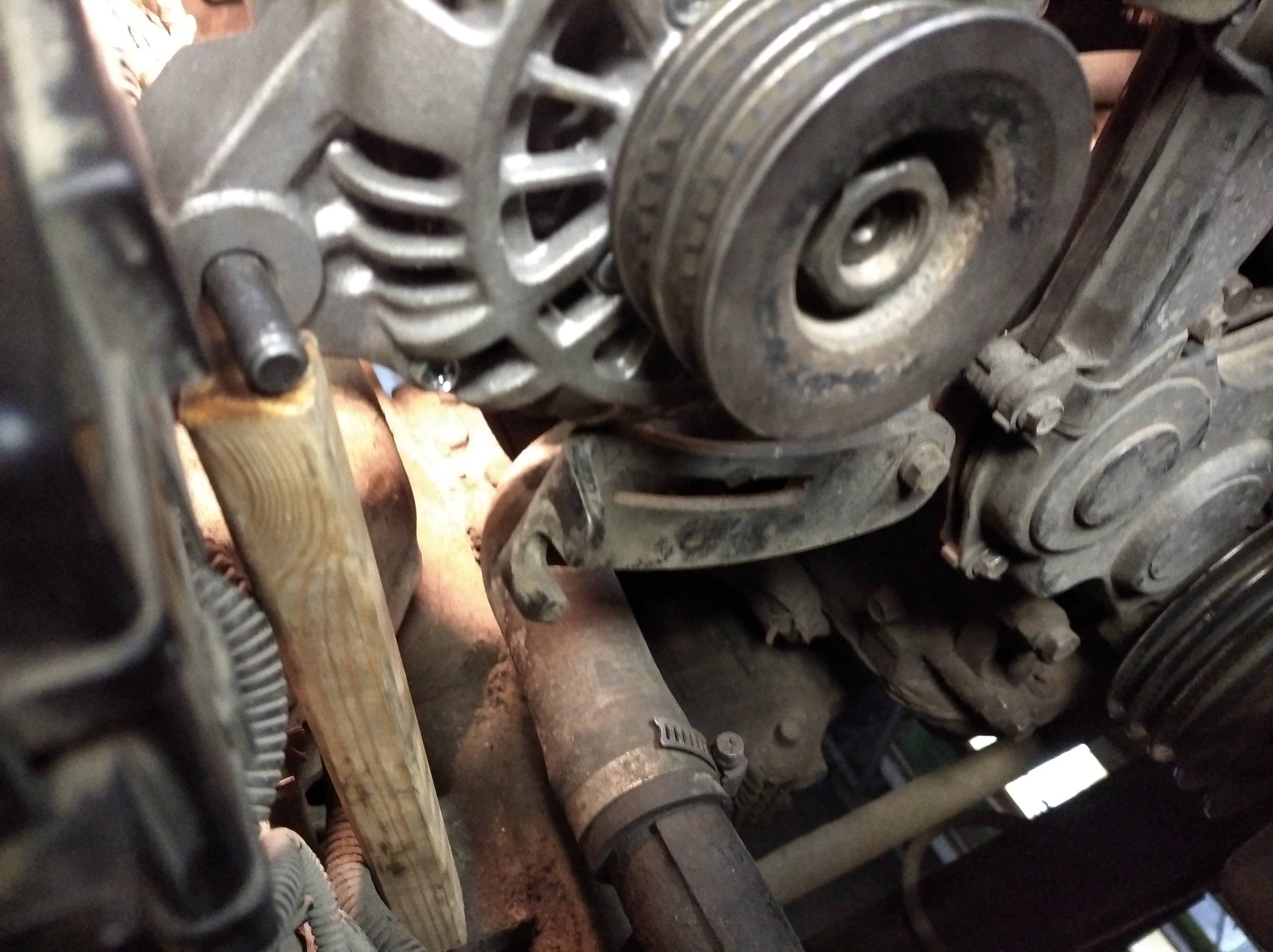

Примеряем на место
шкив от родного генератора почти подходит. Но без токаря не обойтись. Придётся снимать 5мм. Фото проточенного шкива выложу позже. Шкив пока в работе.
Нижняя часть генератора располагается так.

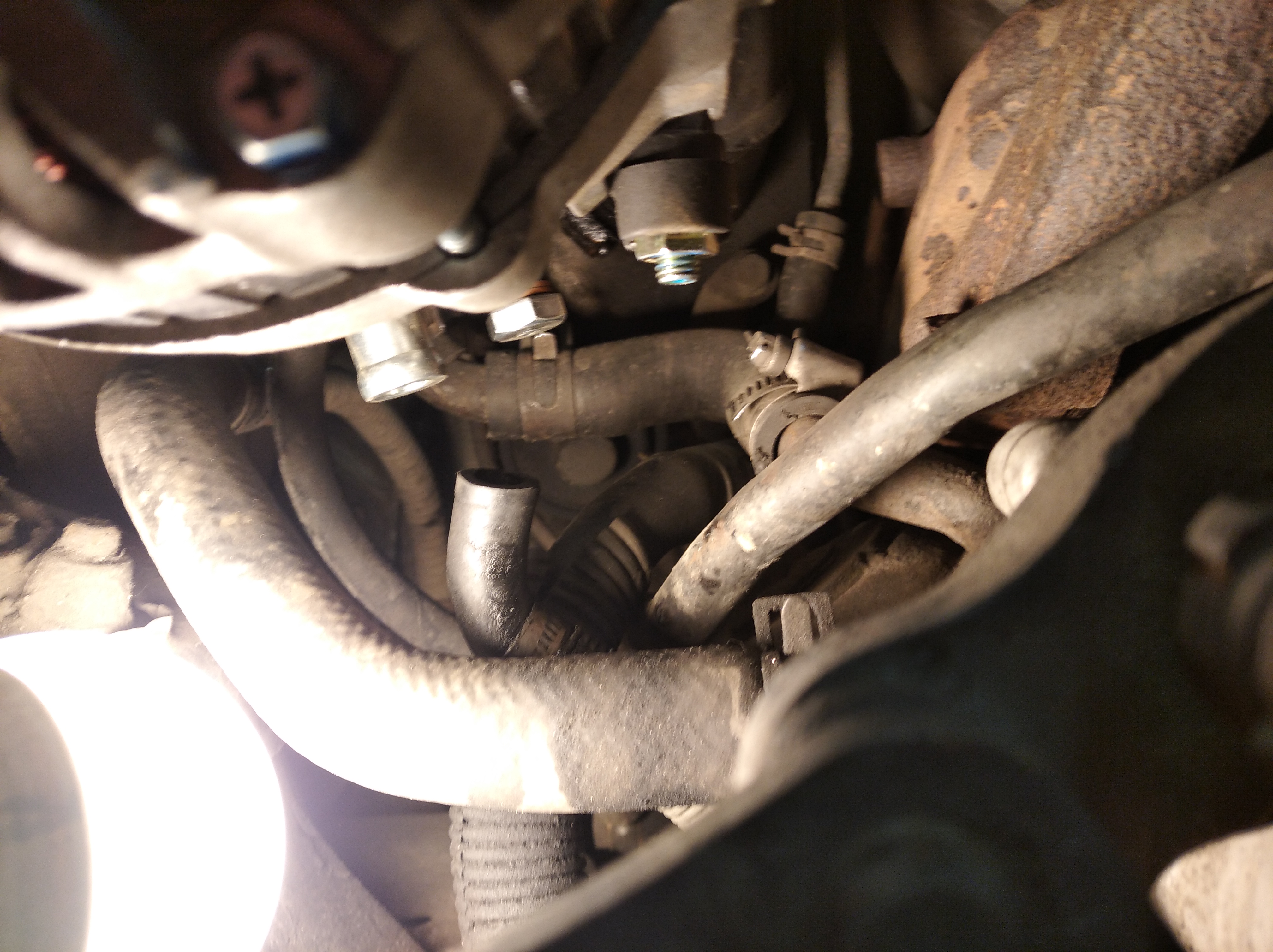

На фото видно расстояние между плюсовой клеммой и выхлопным коллектором, в предположительном положении генератора при натянутых ремнях.
Вид снизу: патрубки подачи и слива масла находятся в нормальном положении.
На этом пока работы приостановлены. Ждём токаря.

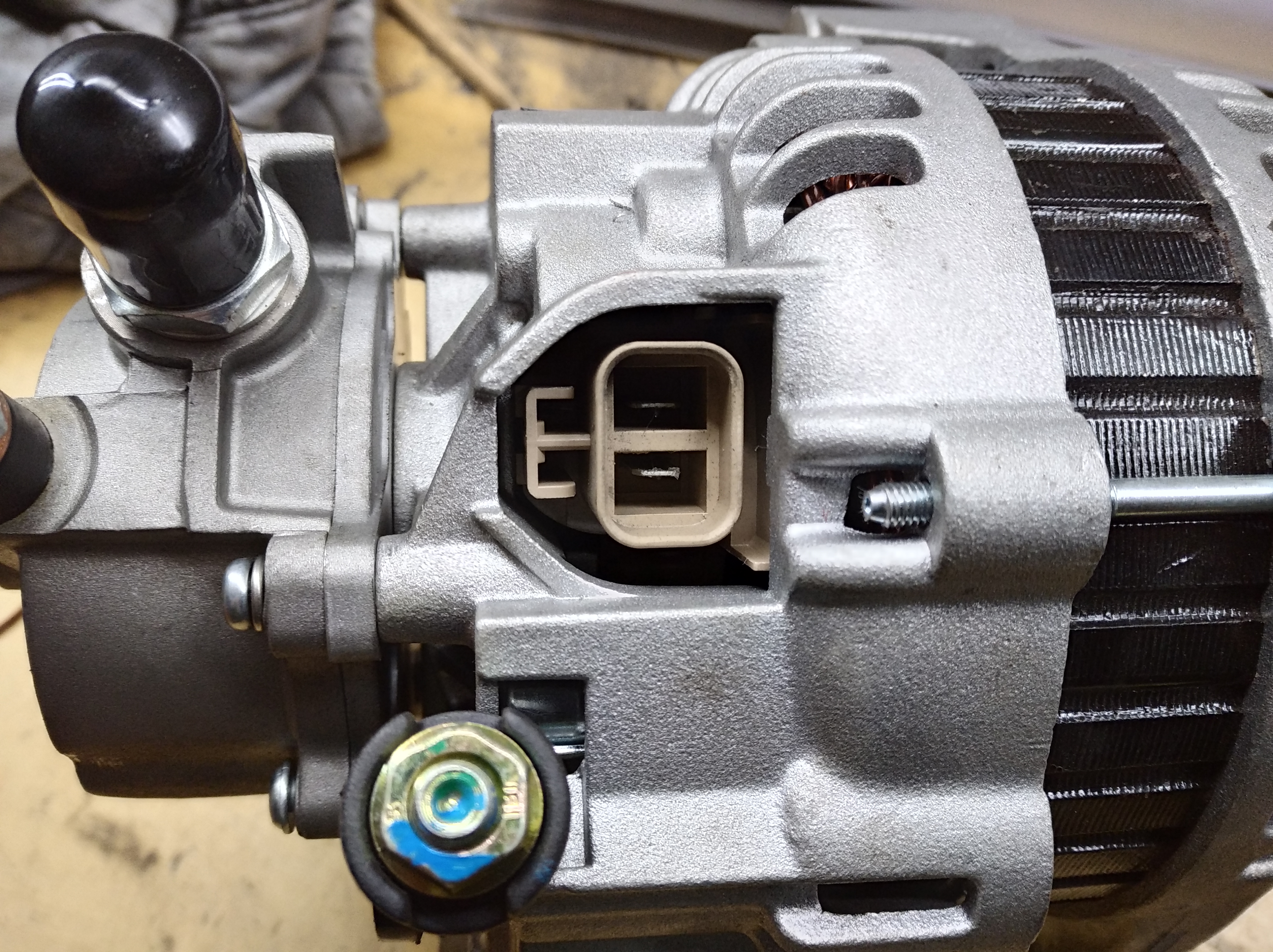

У родного генератора я вычислил распиновку клемм. S и L. А вот на новом генераторе никаких обозначений нет.
В интернете есть такая картинка
