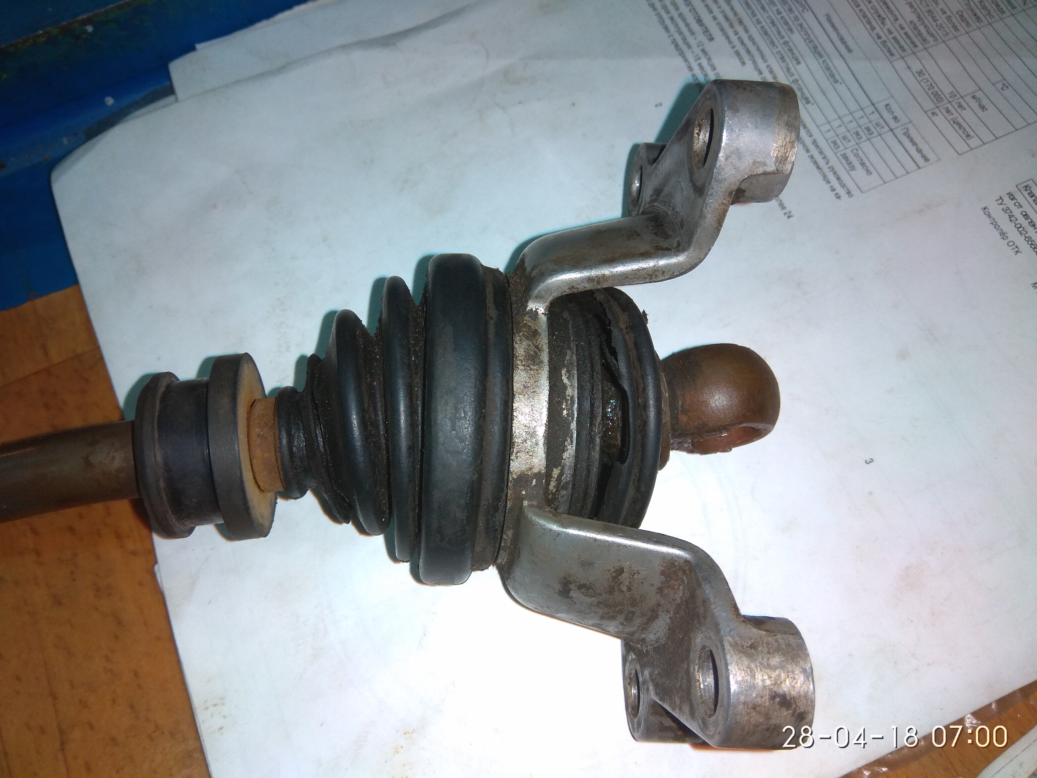

Снял рычаг коробки передач, т.к. очень сильно болтался. Еле выбил центральную ось диаметром 10мм. В итоге обнаружил развалившийся с одной стороны игольчатый подшипник. Другой, с противоположной стороны, был еле живой. На работе из бронзы проточил втулку вн.10 нар.14 L=20 мм. Этой втулкой заменил два игольчатых подшипника. Надеюсь нормально будет.
Так вот. Когда снял рычаг, то обнаружил порвавшийся нижний пыльник. На фотографии он с правой стороны. Может кто знает его каталожный номер или чем его заменить?

[quote name='advokat' date='Apr 28 2018, 04:50 PM' post='465576']
отпишись как установишь назад как станет...
мне один человек сказал,что если там(в коробке ) шар,то простого силиконового герметика под низ и все...
оказывается у нас там ось и еще в подшипниках....
ГРАНД КАЛЛ 2003 ...МЕХАНИКА
