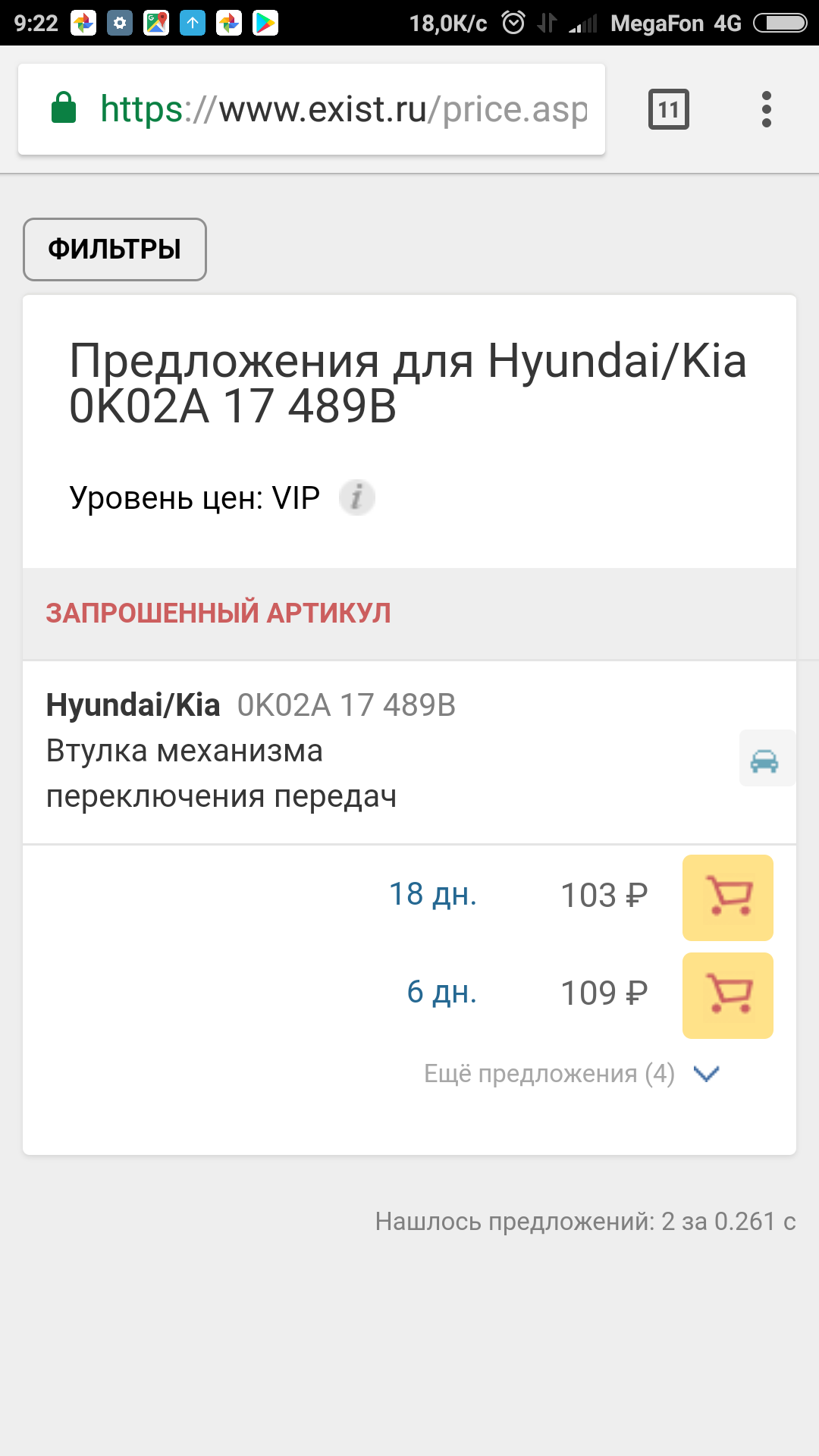

Цитата(DiFirent @ Apr 29 2018, 07:24 PM) *

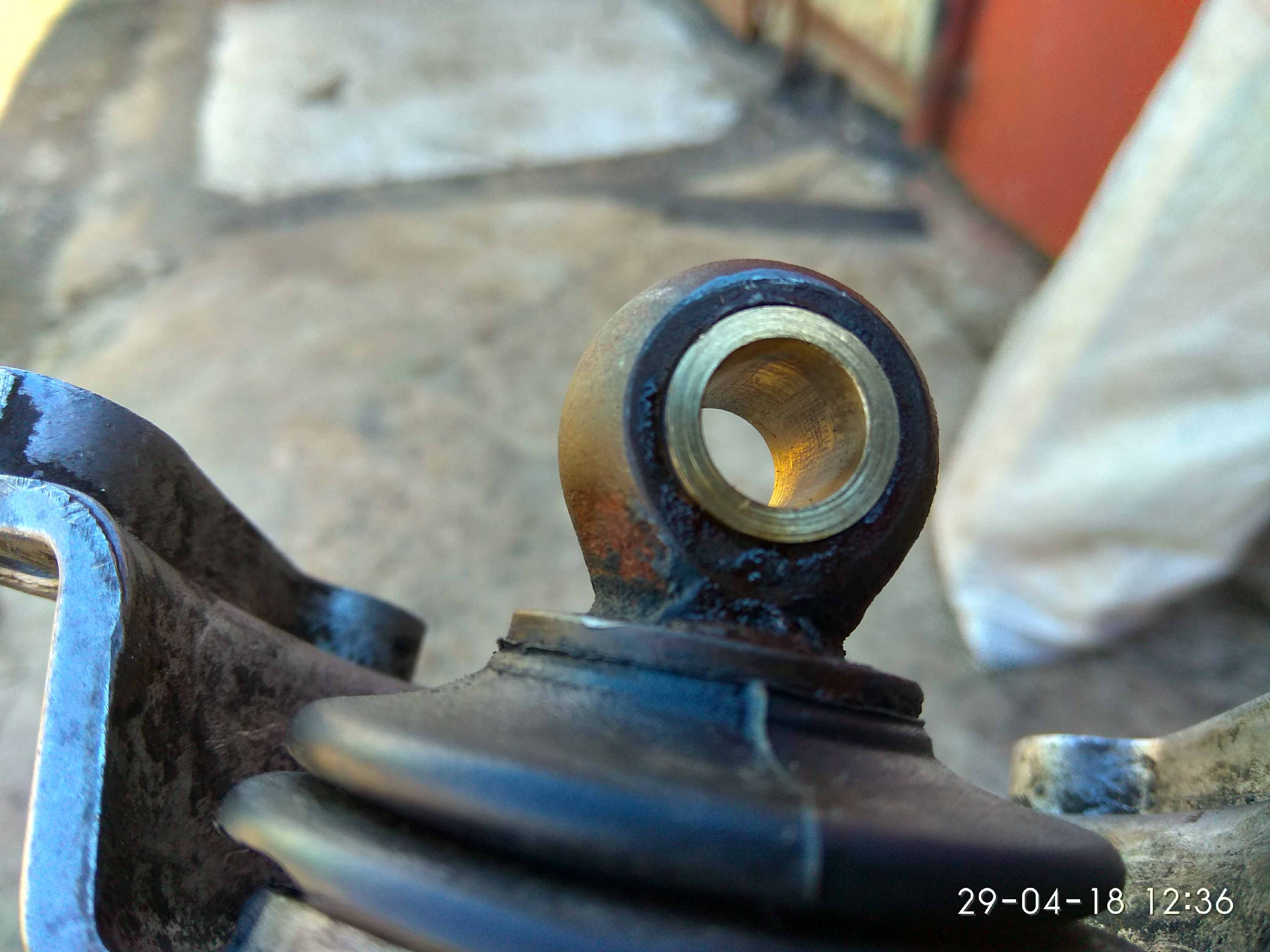

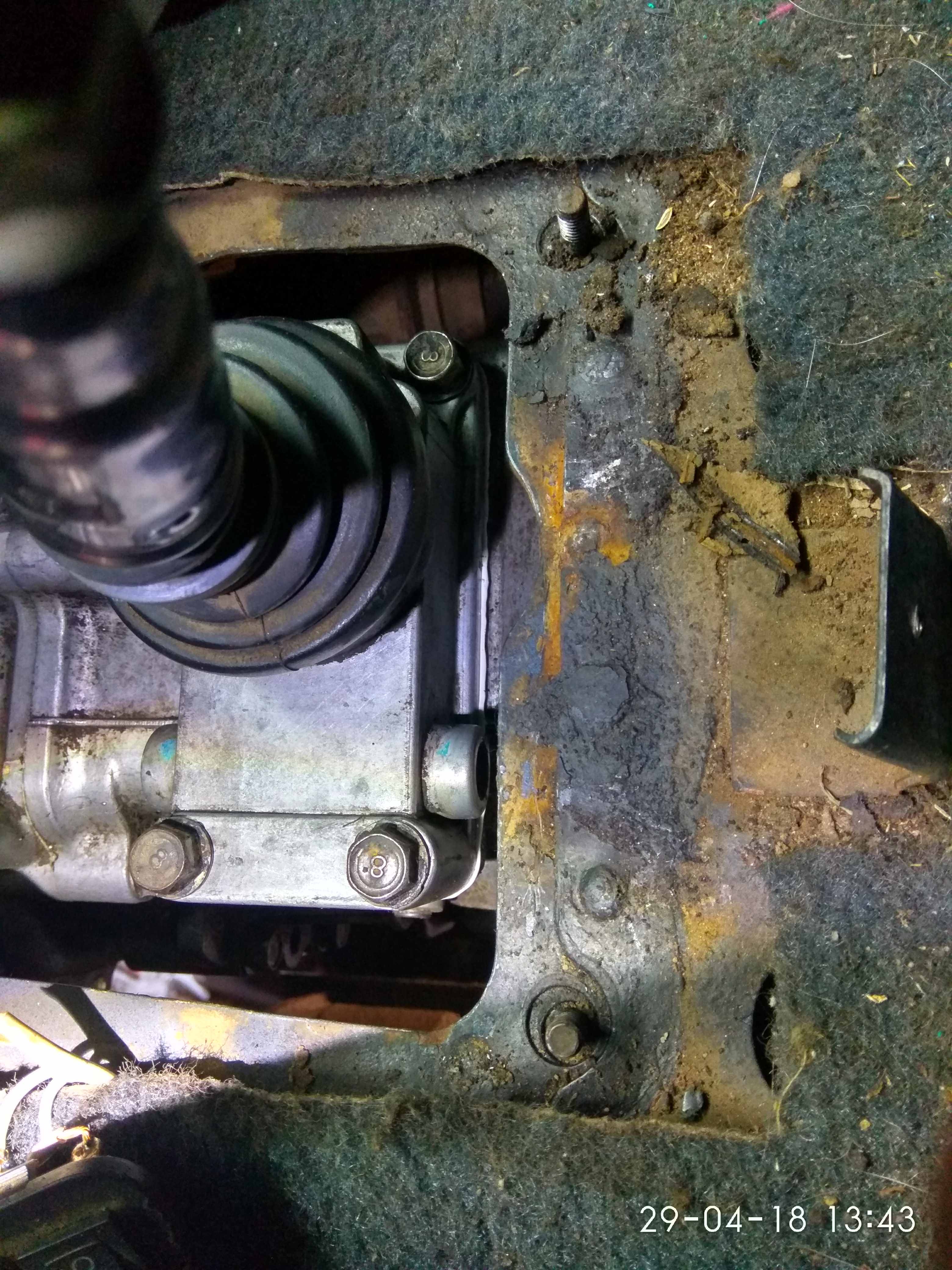

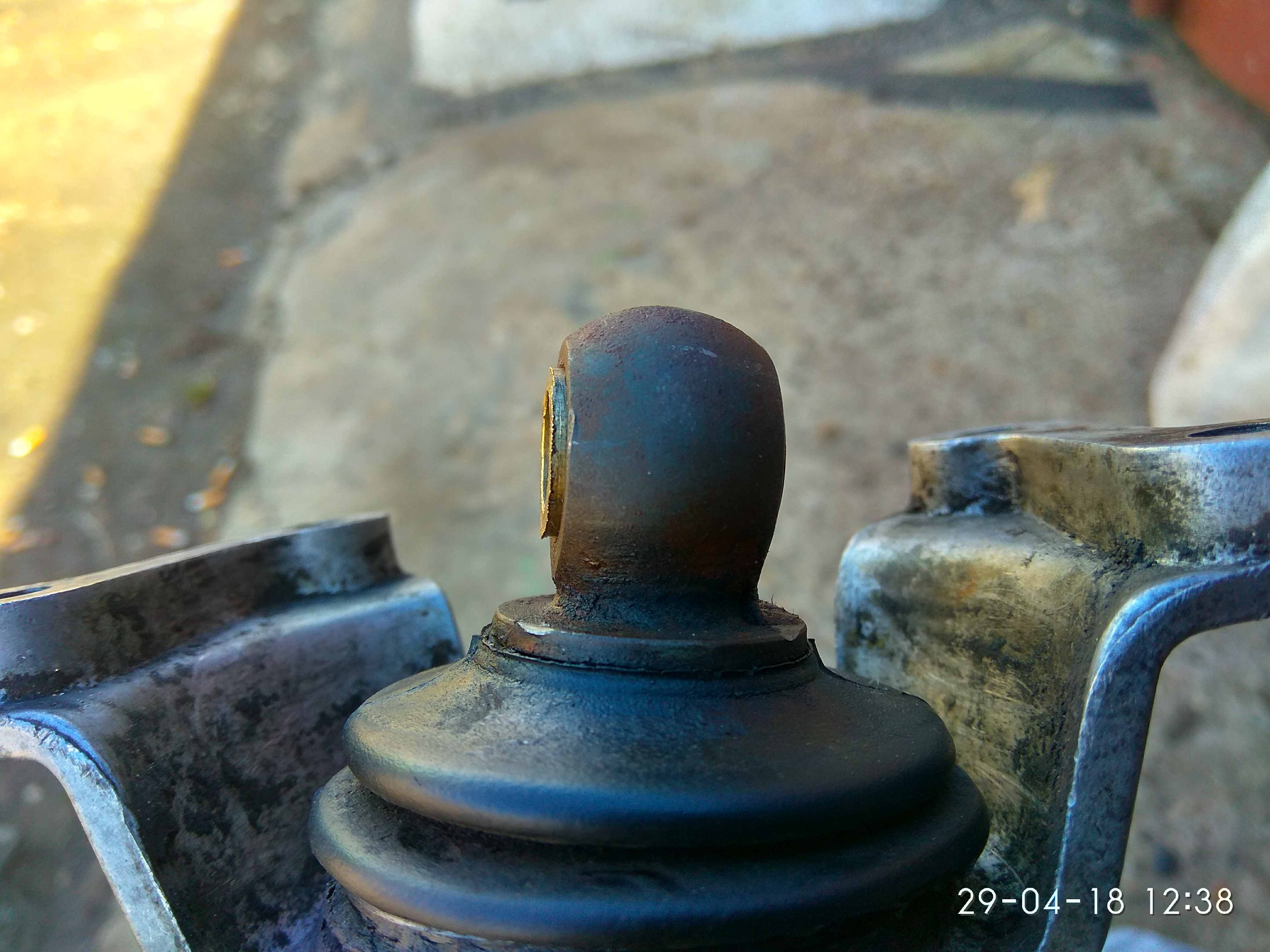

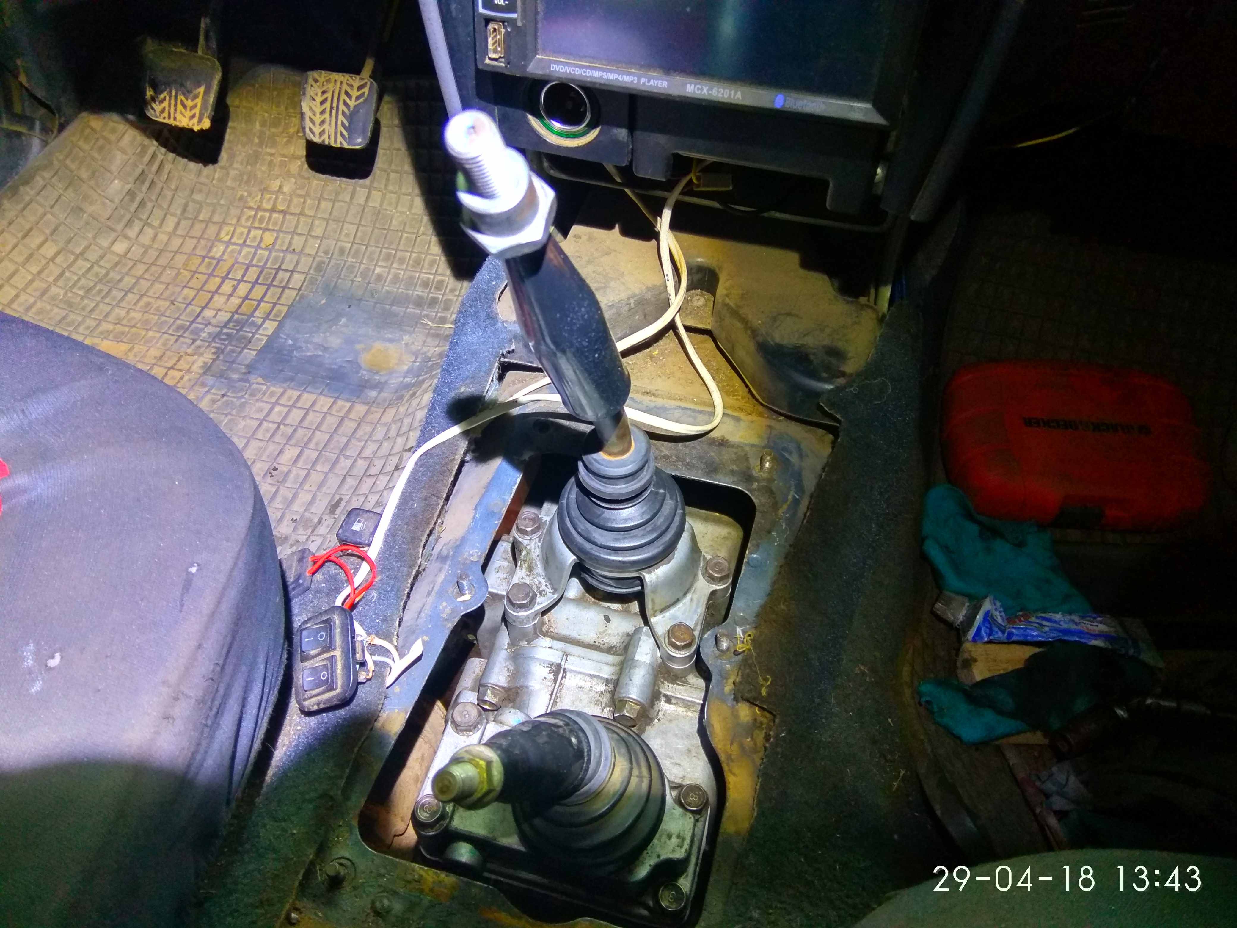

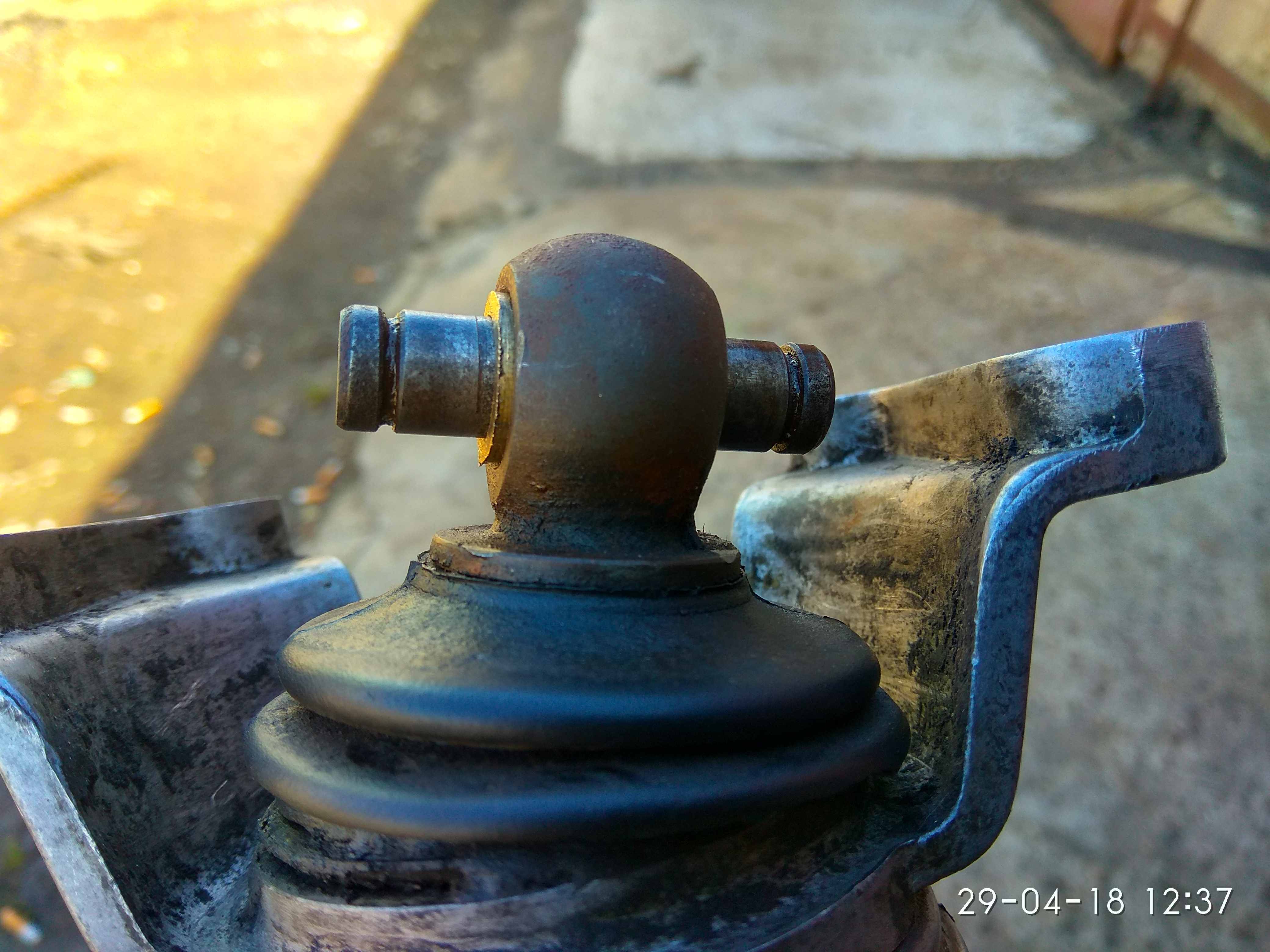

tu4enok. Я конечно не совсем понял, о чем ты написал: "мне один человек сказал,что если там (в коробке ) шар,то простого силиконового герметика под низ и все...
оказывается у нас там ось и еще в подшипниках....".
Но примерно догадываюсь, о чем ты хотел сказать. Рычаг раздатки держится на металлическом шаре, который в свою очередь вращается в пластиковом вкладыше, который находиться в небольшом прямоугольном алюминиевом корпусе. Вся эта приблуда держится на 5 болтах и легко снимается с раздатки. После снятия рычага появляется прямоугольное отверстие в корпусе раздатки. Оттуда я заливал масло, т.к. так было проще. Естественно, чтобы туда не попадала грязь, корпус рукоятки нужно присоединять к раздатке через герметик. На фотографиях, если присмотреться, под корпусом рукоятки раздатки виден белый герметик.
Рукоятку КПП поставил на место. Болтанка пропала, самодельная бронзовая втулка, поставленная вместо 2-х игольчатых подшипников, сделала свое дело. Думаю ее на долго хватит, а в случае чего опять поменяю. Точить то ее 30 мин.

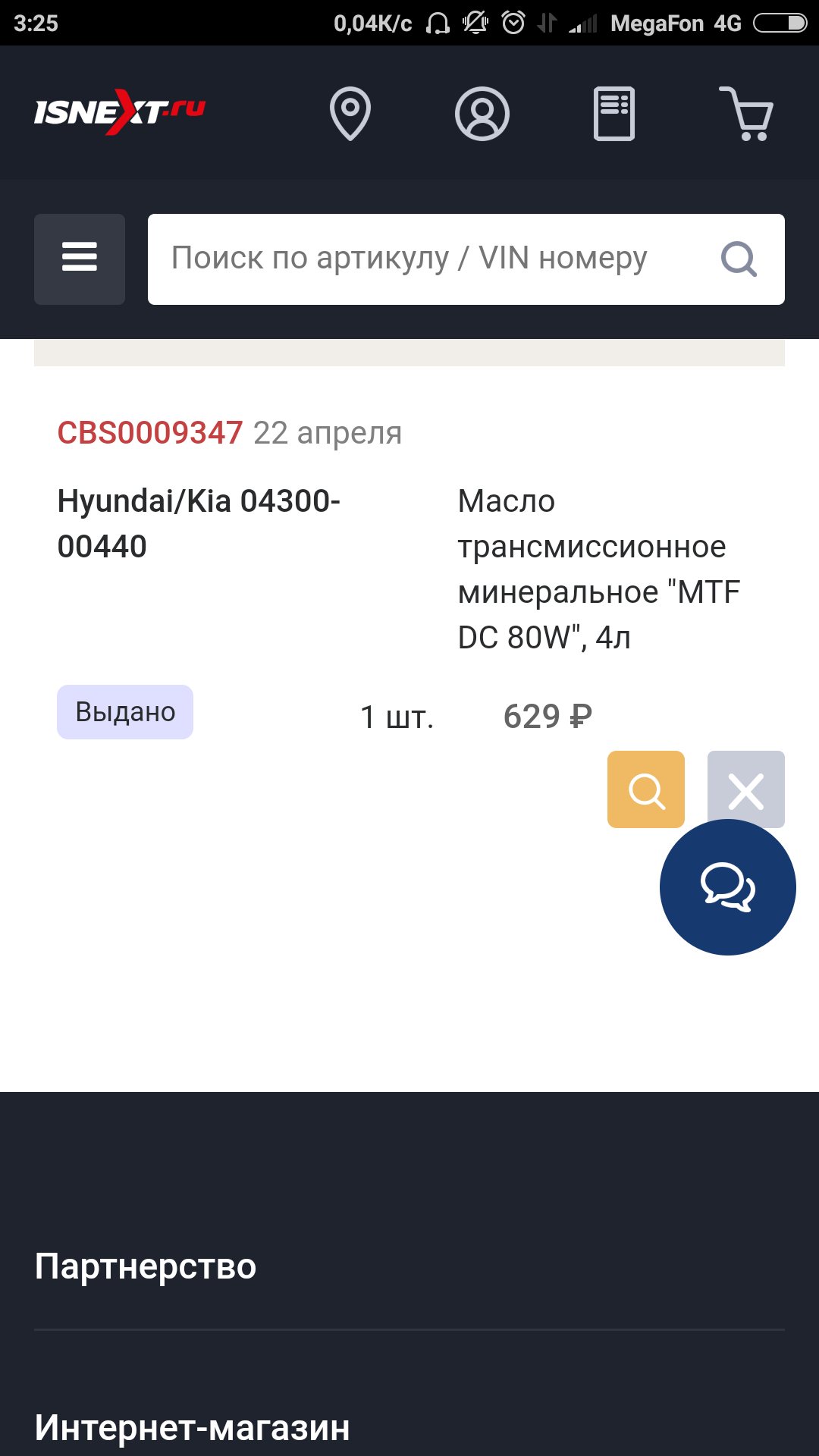

Масло заодно поменял в коробке и раздатке. Заказывал в " isnext". Должно быть корейским. Цена огонь. Ушло на заливку чуть меньше 3 литров. 1 литр на доливку остался на всякий случай. Надеюсь такое масло не подделывают.
Прикрепленное изображение Прикрепленное изображение Прикрепленное изображение Прикрепленное изображение Прикрепленное изображение Прикрепленное изображение Прикрепленное изображение Прикрепленное изображение Прикрепленное изображение Прикрепленное изображение Прикрепленное изображение

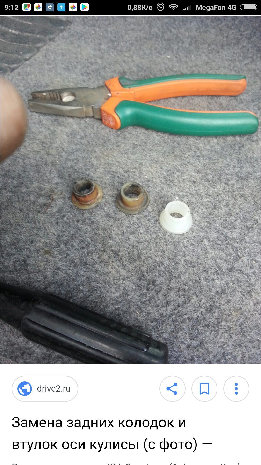

у меня тоже болтается рычаг кпп и немного ходит в верх и низ .....
вот один чел и сказал,что если он вставляется в просто в шар,то туда герметика силиконового и вставить и люфты пропадут....
однако на твоих фото видно ,что это не так....

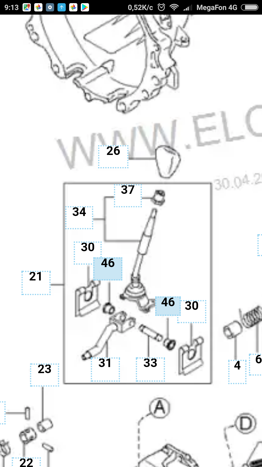

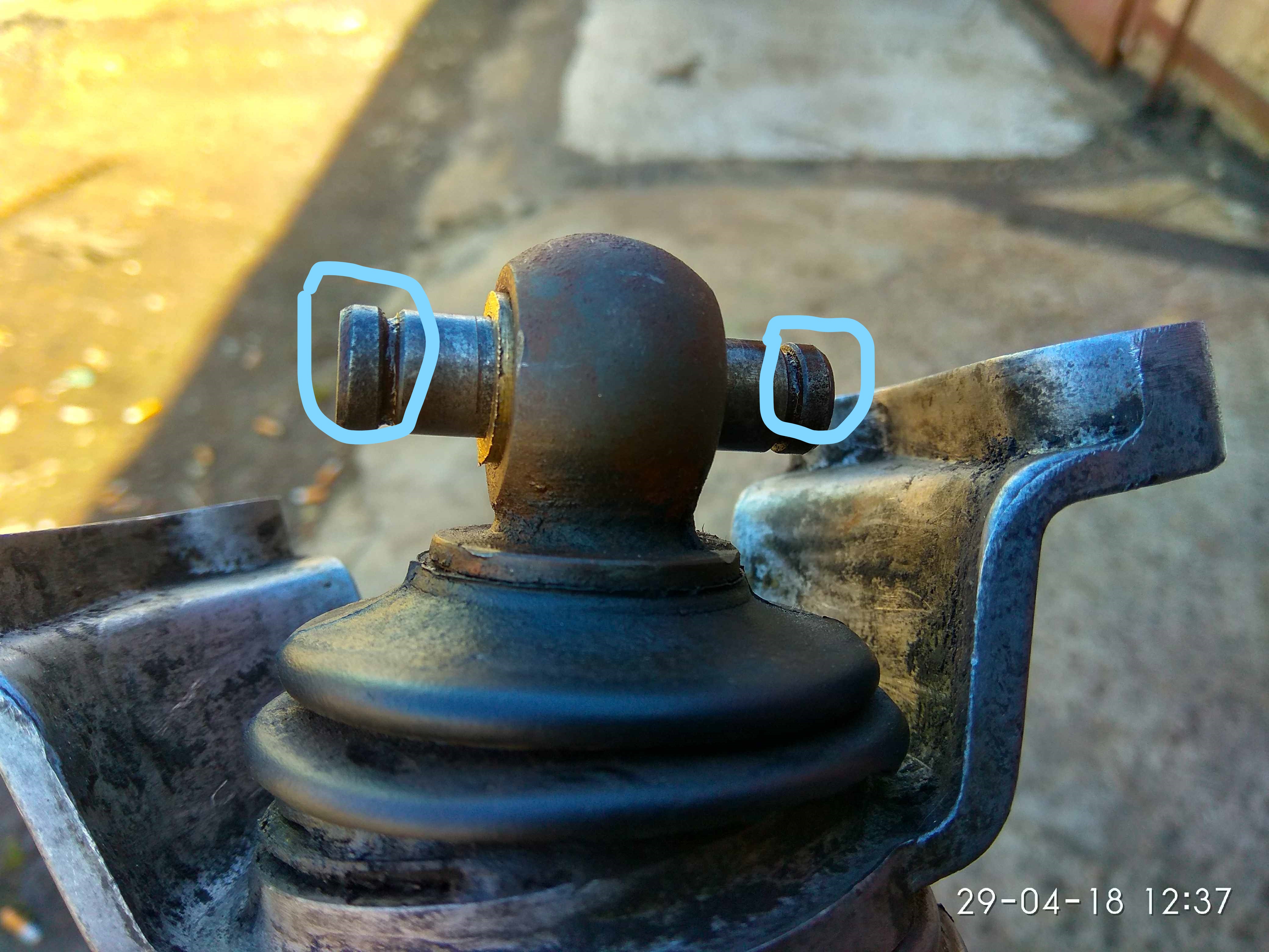

меняется втулка на первом фото... куда вставляется ось со второго фото...я правильно понял?
или меняются подшипники на втулки куда вставляется ось в корпус..(с обоих концов оси...
вот выделил на фото...
спасибо.Прикрепленное изображение Прикрепленное изображение
если можно,то размеры втулки(втулок) озвучь,думаю пригодится многим....
Подшипники стояли внутри рукоятки. Я вместо них запрессовал бронзовую втулку. Они стояли не по краям оси, а по центру оси. Края оси заходят в вилку кулисы. На скриншоте видно. Кстати, у меня стояли именно 2 игольчатых подшипника размером вн.10, нар.14 L=10. В сборе они составляли длину 20мм. У меня машина 1994 г. дорейстал. Сейчас, смотрю по схеме, стоят пластиковые втулки. От игольчатых подшипников видать отказались, т.к. кулиса ни чем не защищена и туда легко попадает грязь и они быстро выходят из строя. Пластиковые втулки мне кажется тоже долго ходить не будут, хотя в принципе менять их не долго и цена 100 рублей.
Бронзовую втулку сверлил диаметром 9,9 мм., а потом отверстие проходил развёрткой диаметром 10мм. Запрессовал ее в рукоятку и опять прошёлся развёрткой, т.к. ее сжимает после запресовки. Развёрткой проходить обязательно, тогда ось плотненько будет входить во втулку.

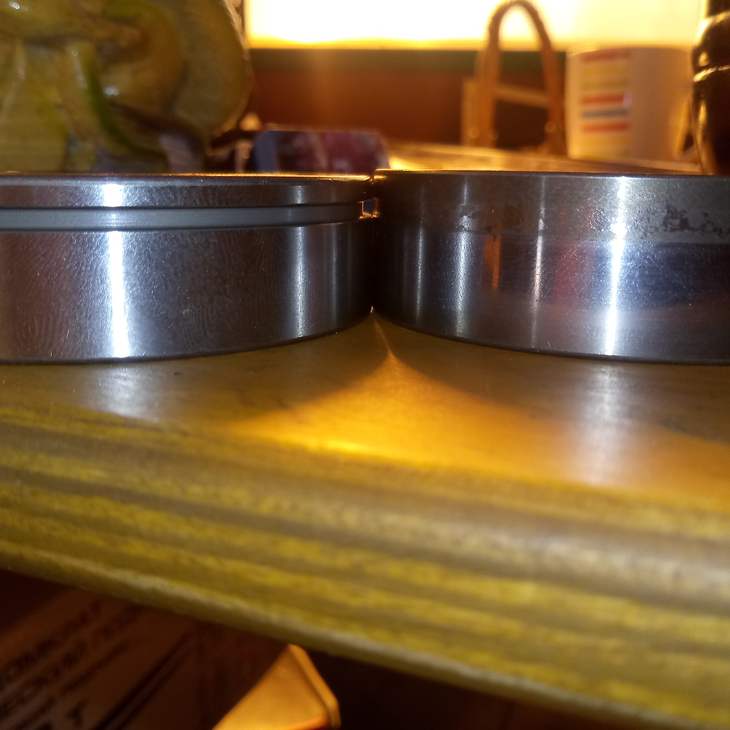

Очередная засада 1111480105.gif : родной подшипник квс 6306АD без фаски под стопорное кольцо и высотой 20мм B228.gif .
Аналог( по продажникам)96108005 (квс 6306D): первичного вала авео, матиз и т.п. имеет высоту 19мм 1111480105.gif .Теперь надо регулировочные кольца перетачивать fa.gif fa.gif fa.gif .
