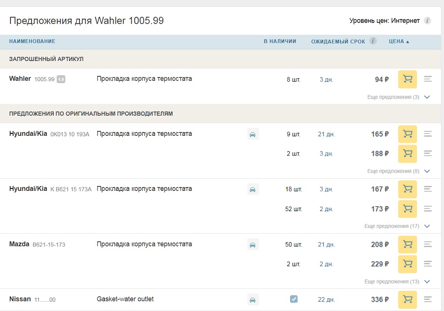

говорят этот герметик не забивает печьку...кто пробовал ??? поделитесь впечатлением 32a.gif Прикрепленное изображение

новый осмотр у другого спеца установил.... 1111480105.gif что течет по трубке что под КОлЛЕКТОРОМ проходит ...что это за труба и с чем она стыкуется... пока намерен снять коллектор....
Под впуском подача, под выпуском обратка печки.

да ...все так ...... 1111480105.gif уже рассмотрели спасибо...диагноз B093.gif не утешительный === помимо прокладки в двух местах еще и радиатор по обжимке-по бокамм===всего два года проходил...-блин прямо напасть..вооо поперло...
