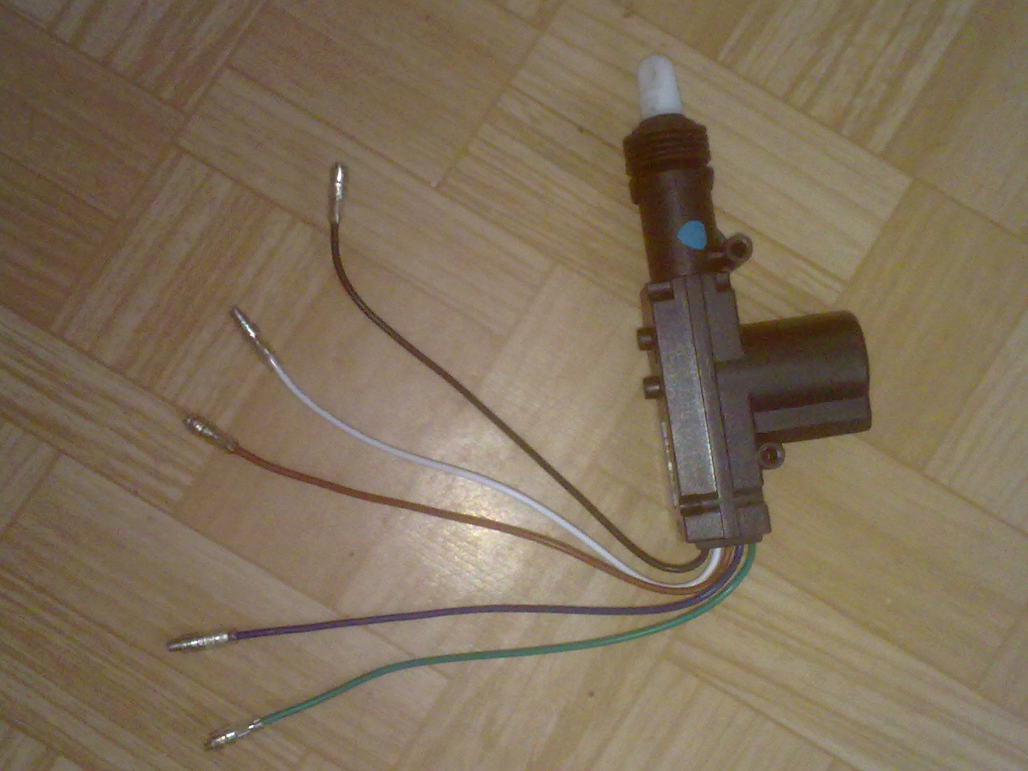

Чет не пойму на фото активатор с пятью контактами, у меня ступор...У меня всего два контакта подходят к нему. Я покупал и тоже врезал за 150р., но там два контакта и их важно было подключать не по цвету, выше уже писали про такой. А что бывает больше чем два контакта подводка?
в замке есть микропереключатель с 3 проводами + активатор с 2 проводами. Микропереключатель сломался. Поэтому покупаем активатор с 5 проводами (в этот активатор микропереключатель встроен). Вот откуда 5 проводов.

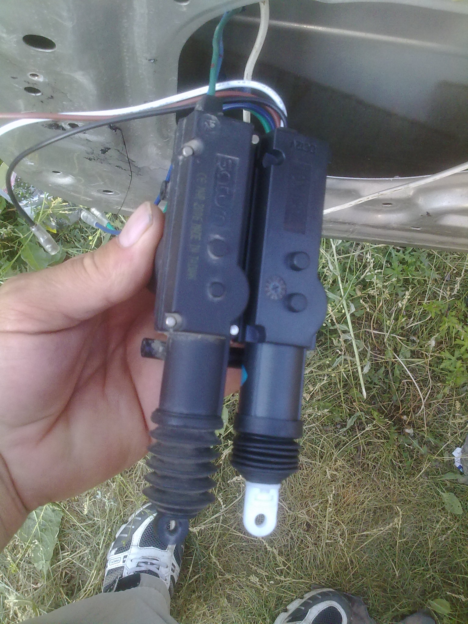

Заменил и я активатор на 5 концовой. B020.gif Увы,проблема осталась. h365g.gif Что с Ц.З.,что с сигналки- закрывается только дверь водителя. blink.gif dumai.gif Где теперь искать? dumai.gifСтарый активатор-Прикрепленное изображениеНовый-Прикрепленное изображение, он -же-Прикрепленное изображение и т.д.-Прикрепленное изображение.Разница-Прикрепленное изображение
post Jul 5 2013, 10:05 AM
Сообщение #51
Цитата(nik*nik @ Jul 5 2013, 09:18 AM) *
На водительской! B228.gif В нём встроен и микропереключатель,который у нас отдельно на замке двери висит. dumai.gif
