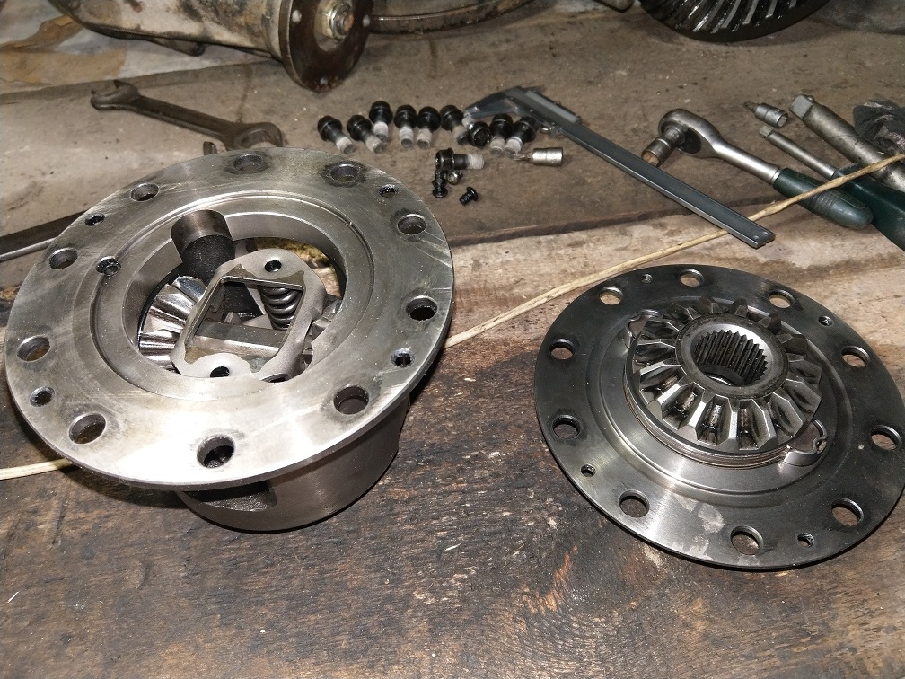

Разобрал редуктор LSD, проверил состояние пластин.
На форуме не нашел отчетов, где перебирают или совершенсвуют свою дисковую блокировку! Попробую выложить тут. Фото разборки позже

Оказалось у меня две LSD заднего редуктора.
- одна на 26шл.
- вторая на 28шл.
Корпуса дисковой блокировки абсолютно одинаковые диаметр под шестерню 118мм. расболтовка 10*138 для ГП 37\8 и 43\9
Маркировки на крышке блокировки разные. Как их прочитать не пойму.Прикрепленное изображение
Разбираются просто.
Отворачиваем 10 болтов шестерни ГП, снимаем шестерню. С обратной стороны 4 винтика под звездочку. Располовиниваться корпус не торопится, его нужно скрутить, либо тихонько обстучать. Прикрепленное изображение Прикрепленное изображение Под действием пружины может отскочить верхняя крышка. Чревато рассыпать фрикционный пакет. Прикрепленное изображение
ДИФ на 28шл.
Вынимаем из крышки корпуса сателлит с пакетом дисков. Прикрепленное изображение Пакет состоит из 7 колец (3 металлических кольца с фрикционом, 3 фиксирующих кольца с выступами и одно регулировочное). Прикрепленное изображение Прикрепленное изображение Общая толщина пакета составила 11,6мм. Прикрепленное изображение Толщина фрикционного кольца (каждого) примерно по 1,95мм. Прикрепленное изображение Прикрепленное изображение Толщина регулировочного кольца 1мм., Прикрепленное изображение толщина фиксирующих колец (с выступом) 1,3мм. Прикрепленное изображение
Чтоб извлечь остальные косые шестерни сателлитов необходимо вынуть палец из корпуса, который фиксируется штифтом в виде подпружиненной трубочки.

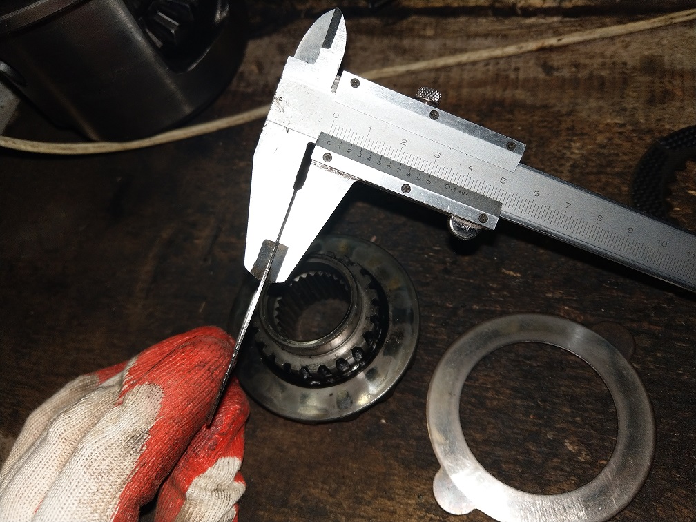

Далее вынимаем второй пакет фрикциона. Прикрепленное изображение Прикрепленное изображение Прикрепленное изображение Толщина фрикционных колец оказалась 2мм., 2мм.,1,95мм. Прикрепленное изображение Прикрепленное изображение Прикрепленное изображение Толщина второго пакета получилась 11,65мм. Прикрепленное изображение Толщина регулировочного кольца 0,9мм., Прикрепленное изображение толщина фиксирующих колец (с выступом) 1,3мм. каждый.
Что то сумма не складывается… Наверно инструмент не особо точный.
Интересно новые фрикционные кольца какой толщины?!

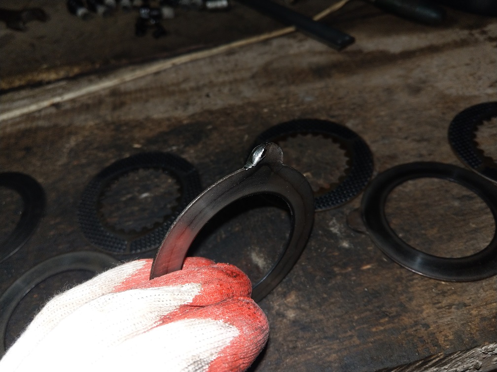

ДИФ на 26шл. Прикрепленное изображение
Разборка одинаковая. Прикрепленное изображение Вынул из крышки корпуса косозубую шестерню с пакетом колец… Прикрепленное изображение
Оказалось, что фрикцион нанесен совершенно на другие кольца (с выступом). Прикрепленное изображение Общая толщина пакета составила 13,7мм. Прикрепленное изображение Кольца с фрикционом (с выступом) 2,3мм. Прикрепленное изображение
Количество внутренних зубов одинаковое. Возможно пакеты взаимозаменяемы.
