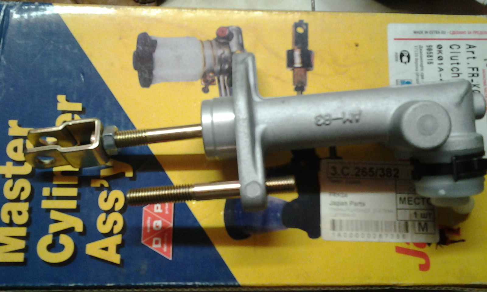

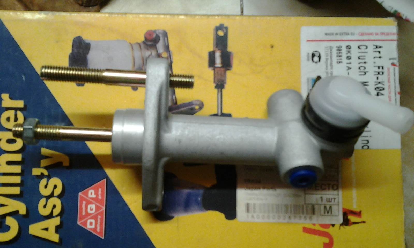

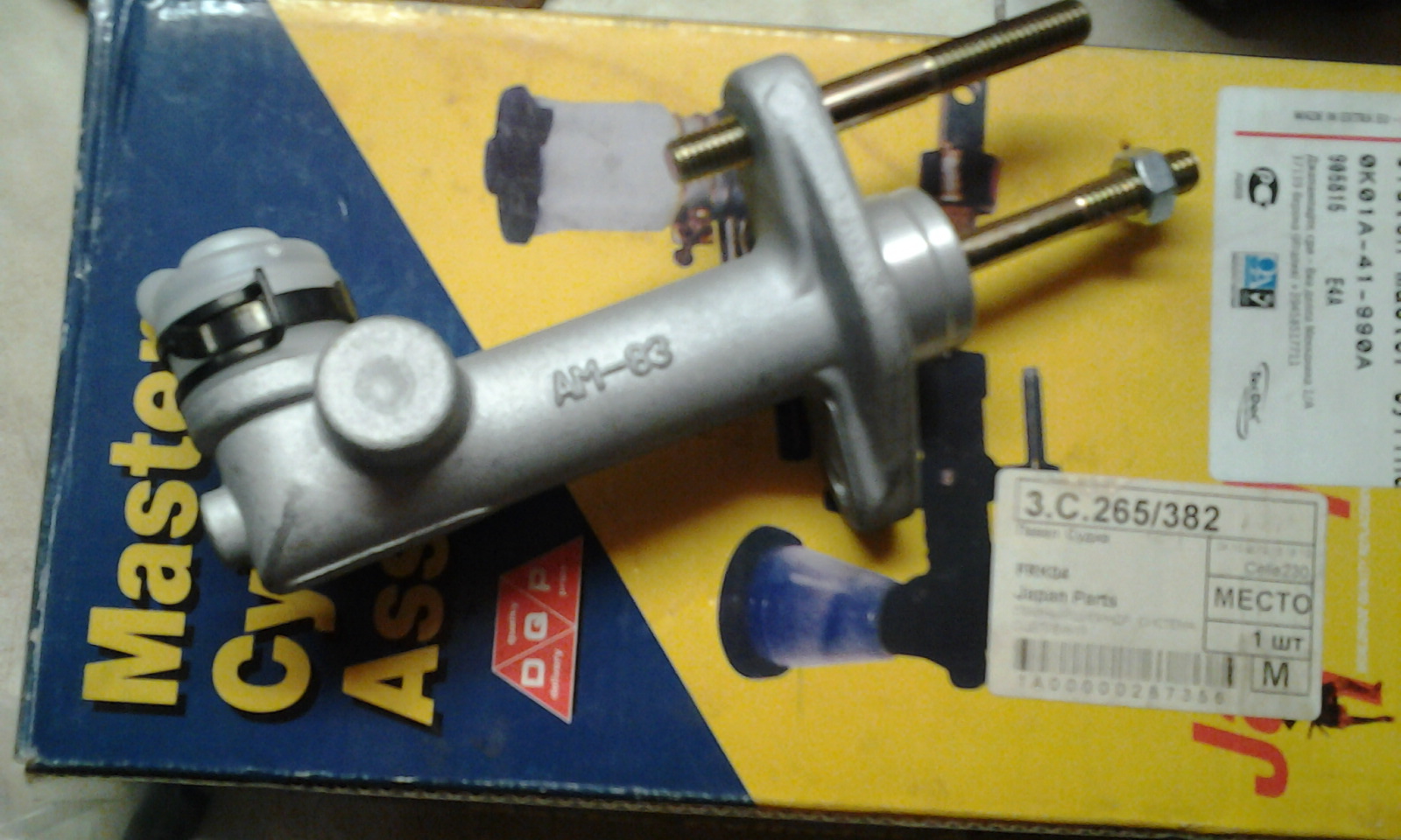

вот по случаю отдали мне совсем нулячий даже не распакованный...скажите это наш или нет???? если что его к нам можно поставить или нет?
Похож B228.gif .Надо по каталогам пробить B020.gif .

смущает то что одна дырка..давления....а у нас же судя по бочку... и на тормоз на сцепу....ну это я так думаю...номер что на коробке по экзисту как бы наш...от япан патш FR K04
post Dec 2 2018, 11:04 PM
Сообщение #512
Цитата(sashamas @ Dec 2 2018, 09:57 PM) *
смущает то что одна дырка..давления....а у нас же и на тормоз на сцепу....ну это я так думаю...номер что на коробке по экзисту как бы наш...
Приставь к установленному , и сравни B228.gif .Флудом форум забиваешь B200.gif .
