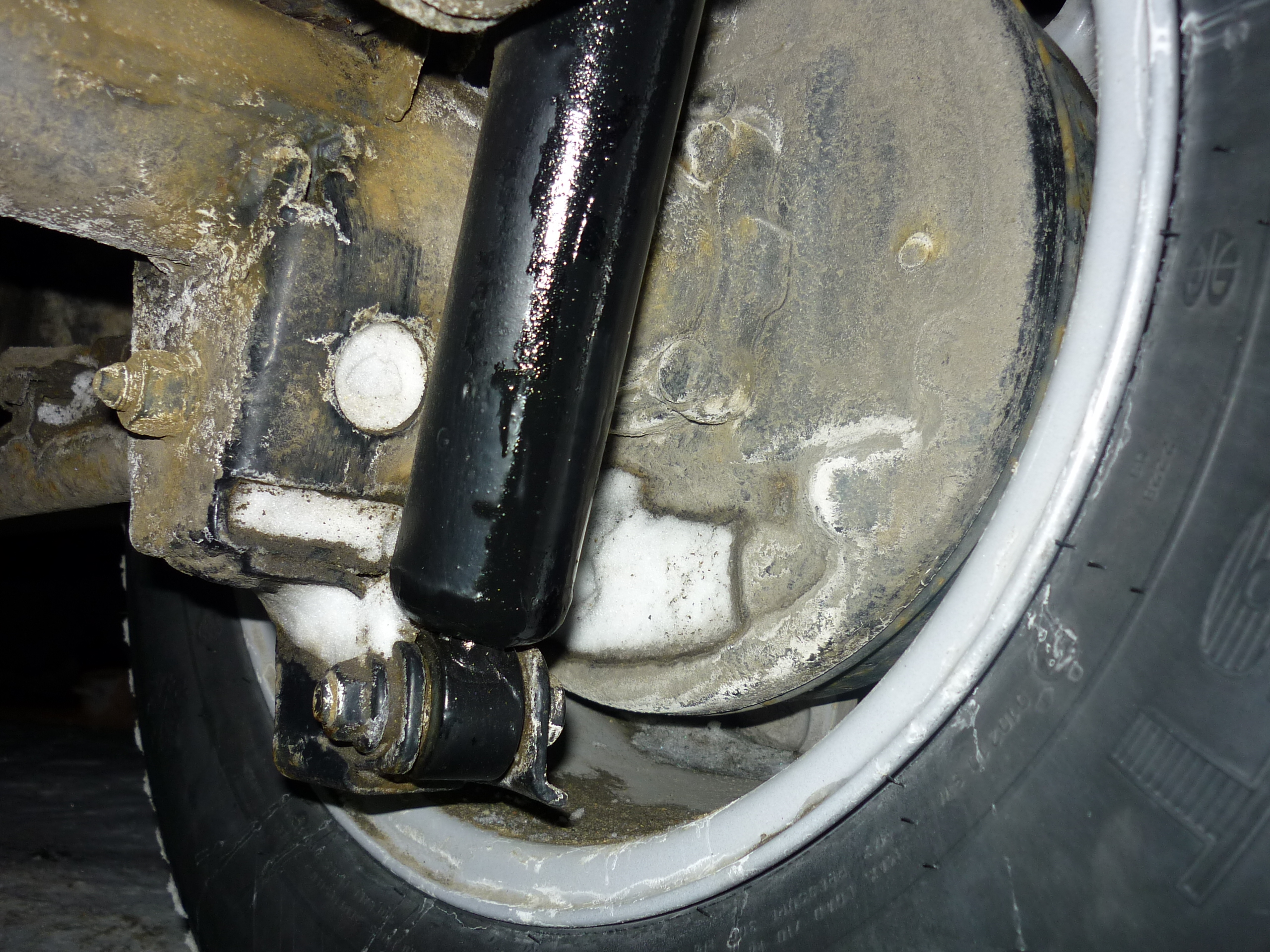

У мну сзади жёлтые Монро "Адвентура 4х4" отходила 9 лет (120 ткм). Прикрепленное изображениеЛевый потек и застучал на кочках. Сегодня заказал опять же Монро D7004, только никто уже незнает, что это такое, не тот нынче манагер пошёл (да и картинок в каталоге нет). 5000 пришлось забашлять Автодоку. Поставлю - отпишусь.
