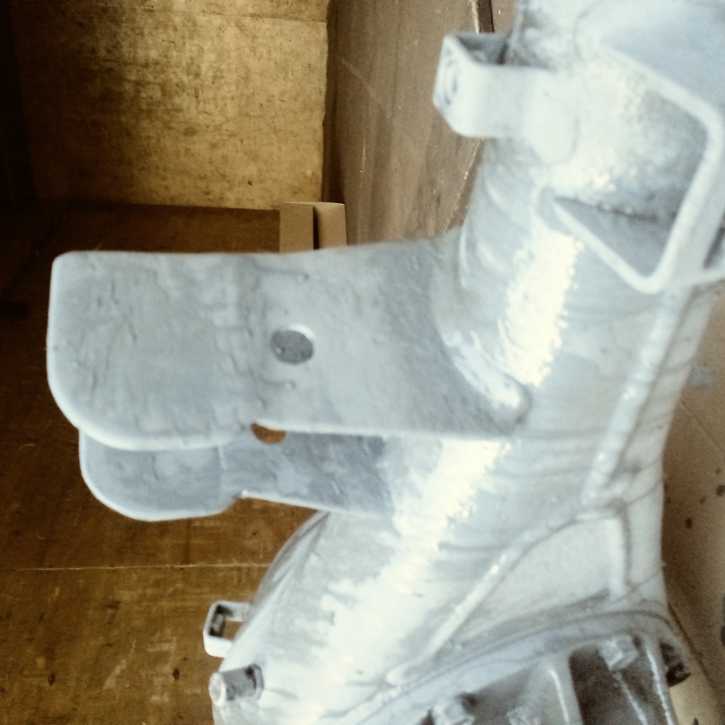

post Apr 26 2020, 09:36 PM
Сообщение #88
Пока жду подшипники и остальное на редуктор 1111480105.gif , занялся чулком моста B198.gif .Вычистил под болгарина и удлиннил верхние крепления рычагов..Хотел отпилить и вставку сделать( кто-то делал такое с форума), но сосед отговорил B228.gif .В итоге срезал макушки креплений и вварил 50мм полосу.Варил с двух сторон и с разделкой кромокПолучился один шов за место двух biggrin.gif .Но надо новые отверстия вымерять B093.gif .Насколко критично ошибиться на 1-2 мм? dumai.gif Или тяги регулируемые делать.Отбойники от волгаря замутил biggrin.gif , подрезать под Ф/ пружины тока надо.

Классно) но регулируемые тяги быстрее и проще было сделать, тем более в вазе есть готовые комплекты для этого)
post Apr 28 2020, 12:54 PM
Сообщение #92
У меня тяги уже со вставками.Посмотрим как мост встанет dumai.gif , может и регулируемые придётся делать B093.gif .
Вот думаю мож кронштейн панары тоже удлинить dumai.gif , пока мост снятый..И з.ч на редуктор едут.
