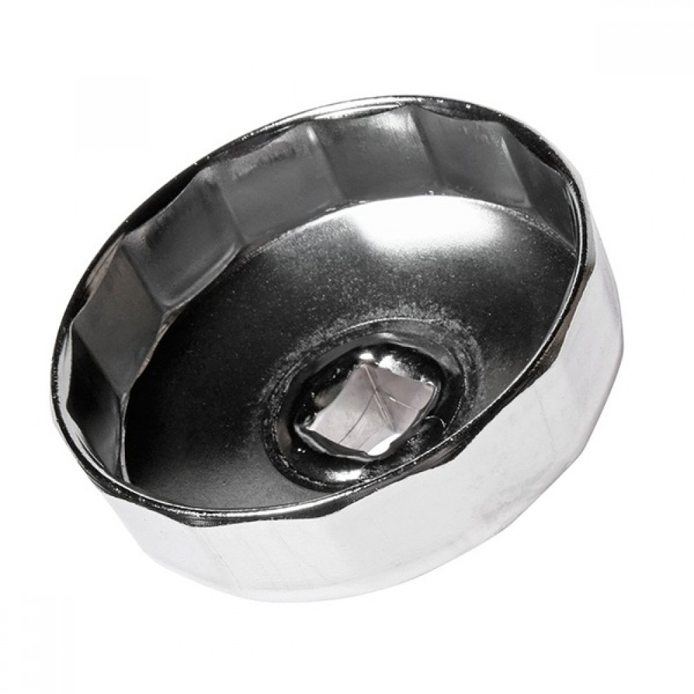

post Jun 29 2019, 11:21 AM
Сообщение #36
Цитата(Kalevala @ Jun 29 2019, 01:41 AM) *
Да
Я на них 7ой год езжу. Подобрал ключ-шапочку, прям на фильтр набивается и так и ездишь, очень удобно откручивать/закручивать, у него стандартное квадратное отв. посерёдке, для ключа. Прикрепленное изображение
