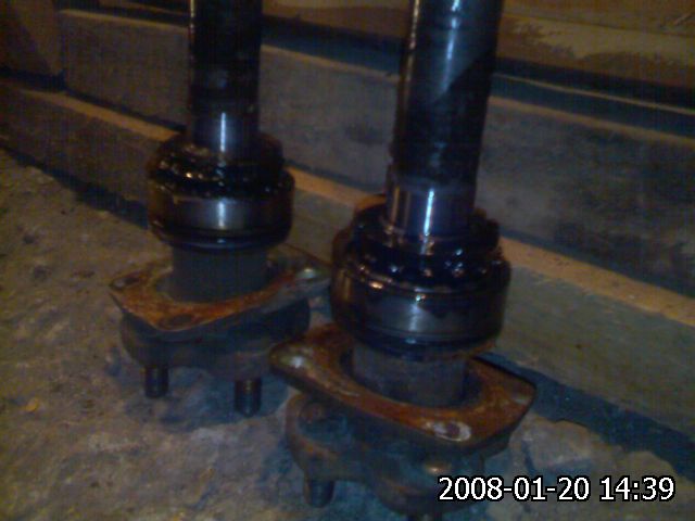

Цитата(kross @ Jun 21 2008, 08:16 PM) *
МихаилТ прав .
Подшипник не конусный.
Все как на классических жигулях.
Но запорное кольцо снимать лучше на горячую. Можно просто кольцо сбить в оправке - но это не вариант если авто осталять себе. smile.gif
машина рестайлинг.поэтому подш.поджимается гайкой!в тех.части читал! а по поводу конусный или нет то если взглянуть на подш. без наружной обоймы то видно сепаратор который имеет коническую форму! вот задумался а как правильно его ста вить в какую сторону ? или как? что то я плохо соображаю sorry.gif толь ко что закон чили прздновать победу сборной h3GOODg.GIF h5gIT.GIF h695g.GIF hM25g.GIF h325g.gif tanec.gif eb.gif

так это....ежели он у тебя новый ТО он ОДНО целое.....внутренняя обойма-внешняя обойма-и шарики между........
ну в опчим да! тока не шарики а ролики! и както раз одевая подш.на полуось внеш няя обойма вылетела сразу после после первого удара по оправке sad.gifи это уже не единое целое! и всё таки на какую сторону должен быть конус?
"конусом" к диффу.

Цитата(МихаилТ @ Jun 22 2008, 08:25 PM) *
"конусом" к диффу.
Цитата(kross @ Jun 22 2008, 12:16 AM) *
МихаилТ прав .
ep.gif Шо,опять!!??? ep.gif Фсе как в мультике про жил был пес? ep.gif ep.gif Подшибник КОНУСНЫЙ РОЛИКОВЫЙ!У меня во всяком случае! B162.gif
без наружной обоймы :B228

Цитата(kross @ Jun 24 2008, 03:30 PM) *
Миш.!!!
Коды будем учить мат. часть???? ( вместе biggrin.gif ep.gif )http://sportage-club.com/images/stories/poluos/P5230325.JPG
А ежели его менять то кака разница - роликовый или шариковый. Я был уверен что шарики колесами крутим biggrin.gif
А ежели он конусный роликовый - так его по идее регулировать надоть и после замены через некоторое время подтягивать - как ступичные ? dumai.gif
biggrin.gif Конусный роликовый-АДНАЗНАЧНО,а вот насчет регулирофки-это интересно!!Тока никак!! 32a.gif Я заменил оба подшибника изза осевого люфта около1мм-и что же!?Новые падшибнички,оригинал,через НЕДЕЛЮ rvu-i-mech.gif (!!!!)ведут себя так же! fa.gif Ну тока люфтец вроде паменьче. B093.gif B093.gif

да это просто шайба стопорная лепестковая в смазке, а выглядит словно шарики от подшибника.))))))

Спортаж КАЛовский 2006 года, задний левый подшипник люфтил, вчера заменили, т.к. оказалось что у старого лопнуло стопорное кольцо,
Поставили новый, сначала тоже люфтил, пришлось подложить шайбу в место куда ставится подшипник. Между гайкой и подшипником. Сначала люфта небыло, проехал 15 км, люфт снова появился. Люфт где-то 1-2мм.
Как с этим бороться? Вчера весь день голову ломали. Толи брак заводской, в корпусе моста больше сняли под выемку для подшипника, чем требуется, толи что. Неясно. Может подшипник дерьмовый? Брал неоригинал, на упаковке KDC было написано. Не опасно ли ездить с люфтом таким?

Цитата(Damon @ Jul 9 2010, 10:33 PM) *
Доброго времени суток всем!
Подскажите по задним подшипникам, плиз.
Заранее спасибо за советы!

Странно!
На правом нету, на левом есть.. и стук поэтому присутствует
