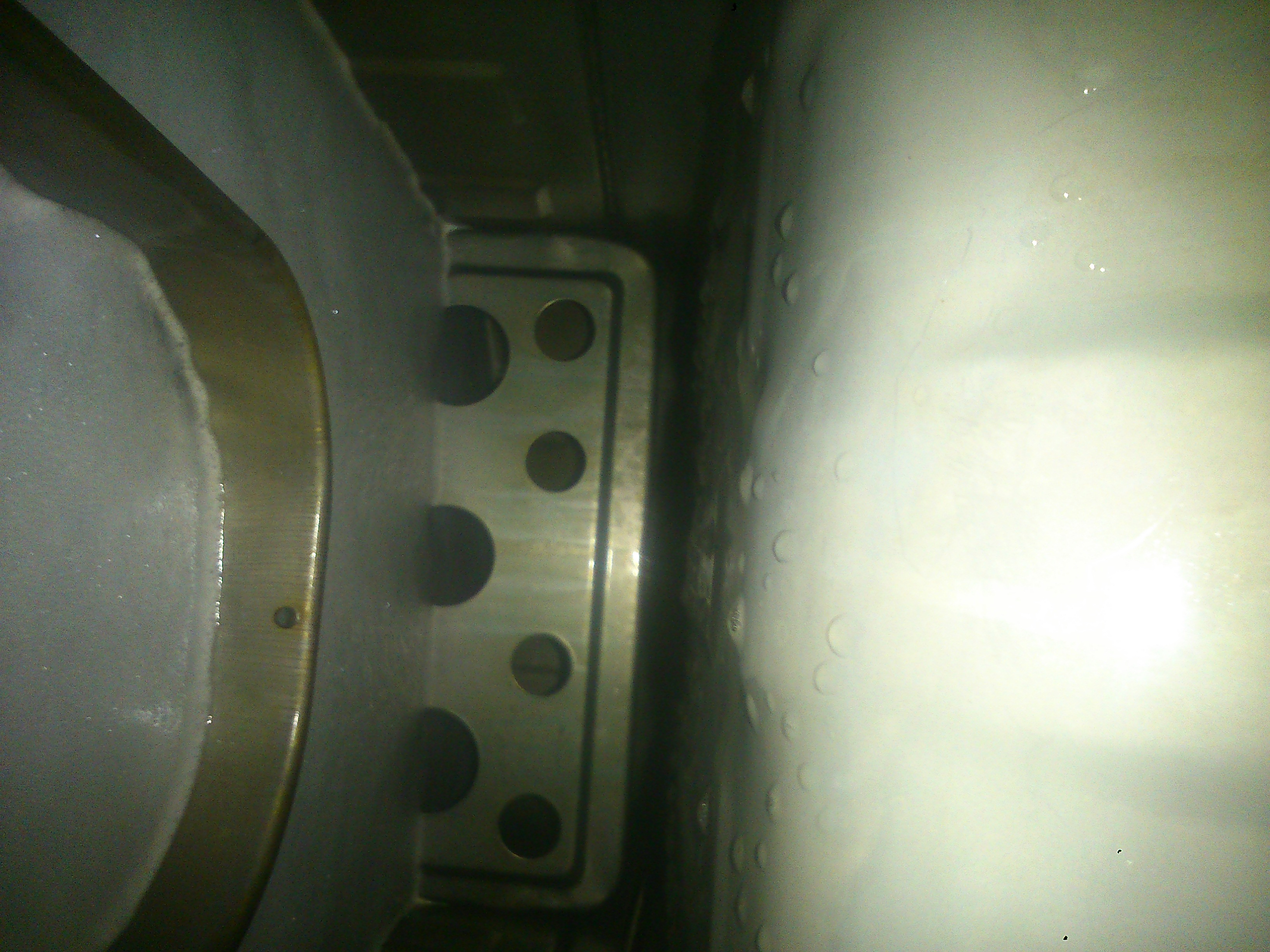

Потек бензобак у меня в месте крепления средней балки.
Заварили.
Кстати бак внутри весьма чистый, не смотря на то, что езжу почти постоянно с 1/4-1/3 бака. (ща накинутся)
Ну и виновник того, что у меня двигатель глох при резком тормозе.
Далее нарезка новых дыръ и закручивание в них с эпоксидкой по металлу новых болтов.
Думаю на пару тройку лет хватит, на больше не загадываю. Бак тож покрасил.

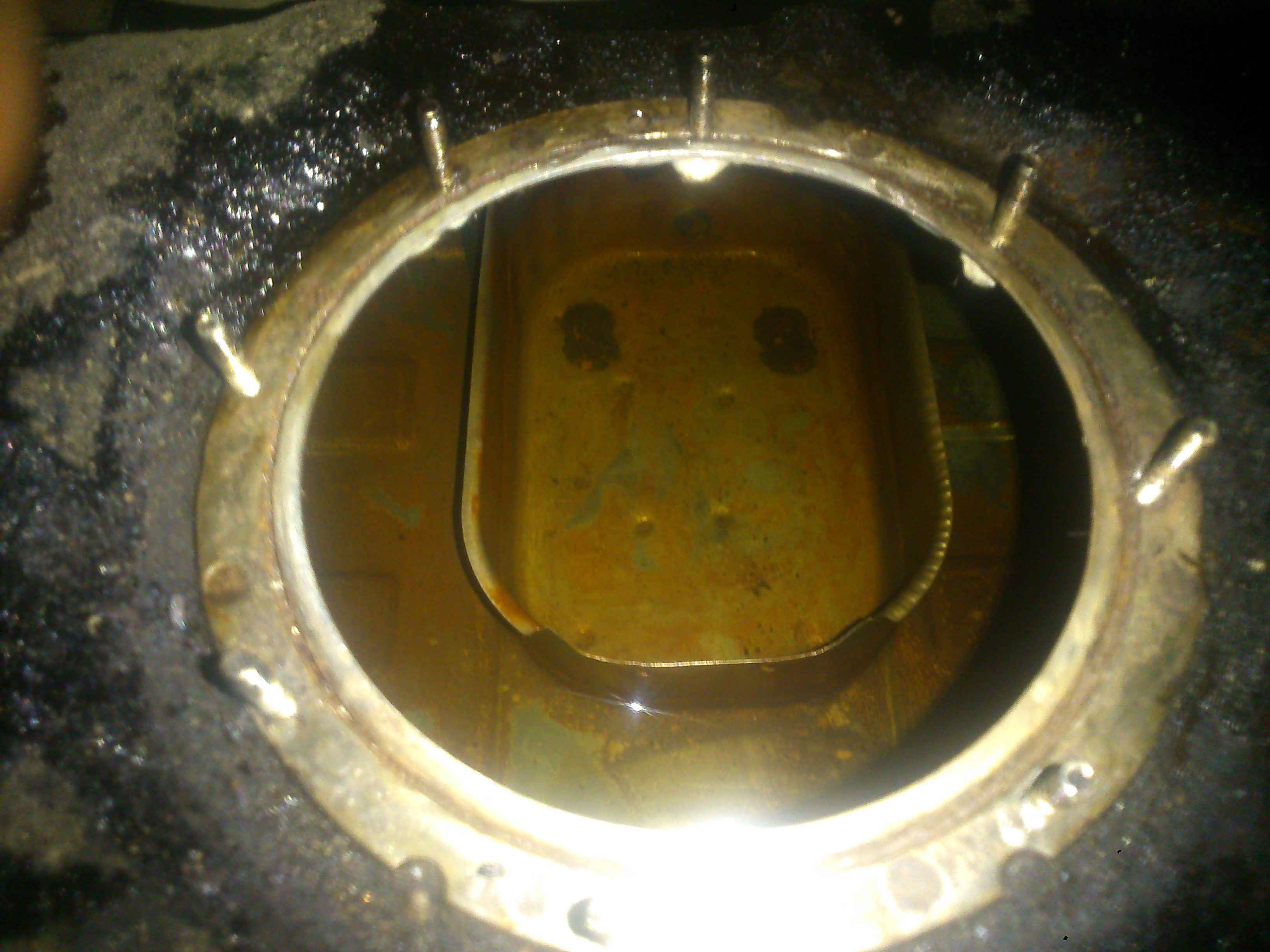

Desson
post Jul 24 2016, 08:54 PM
Сообщение #65
Сообщений: 1,069
Регистрация: 23-February 12
Из: Нижний Новгород
Пользователь №: 10,070
Сегодня вытаскивал насосную сборку, заодно поглядел как там магнитики (которые пошлый раз при сборке кинул).
Дело они свое делают хорошо.
Почистил и опять закинул в бак, сеточка насоса при этом чистая.

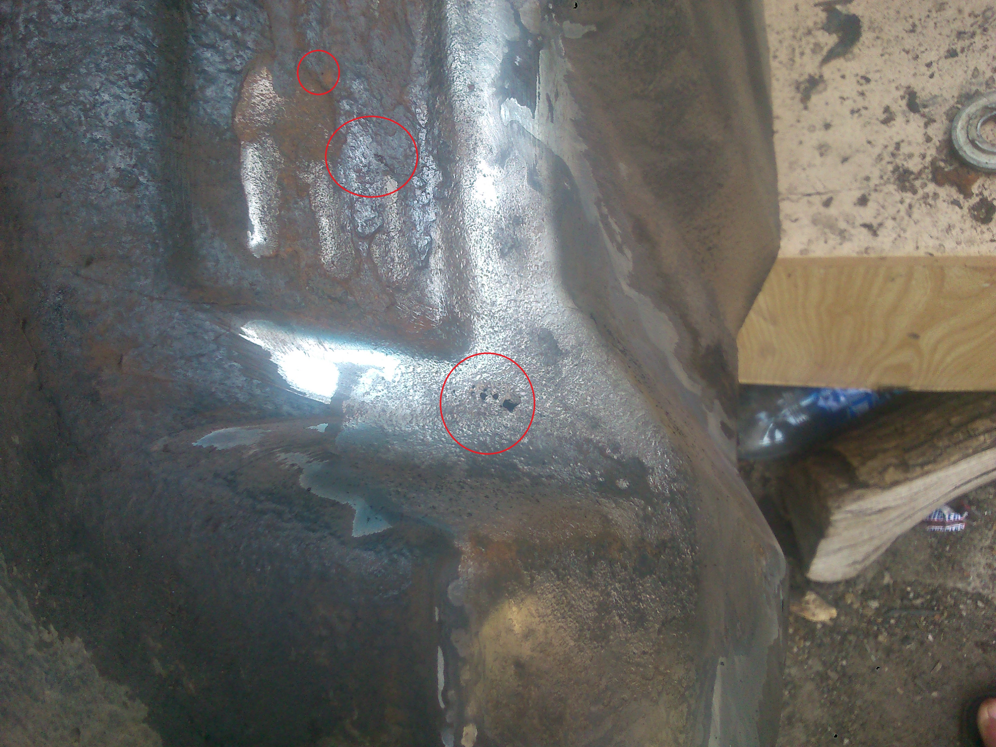

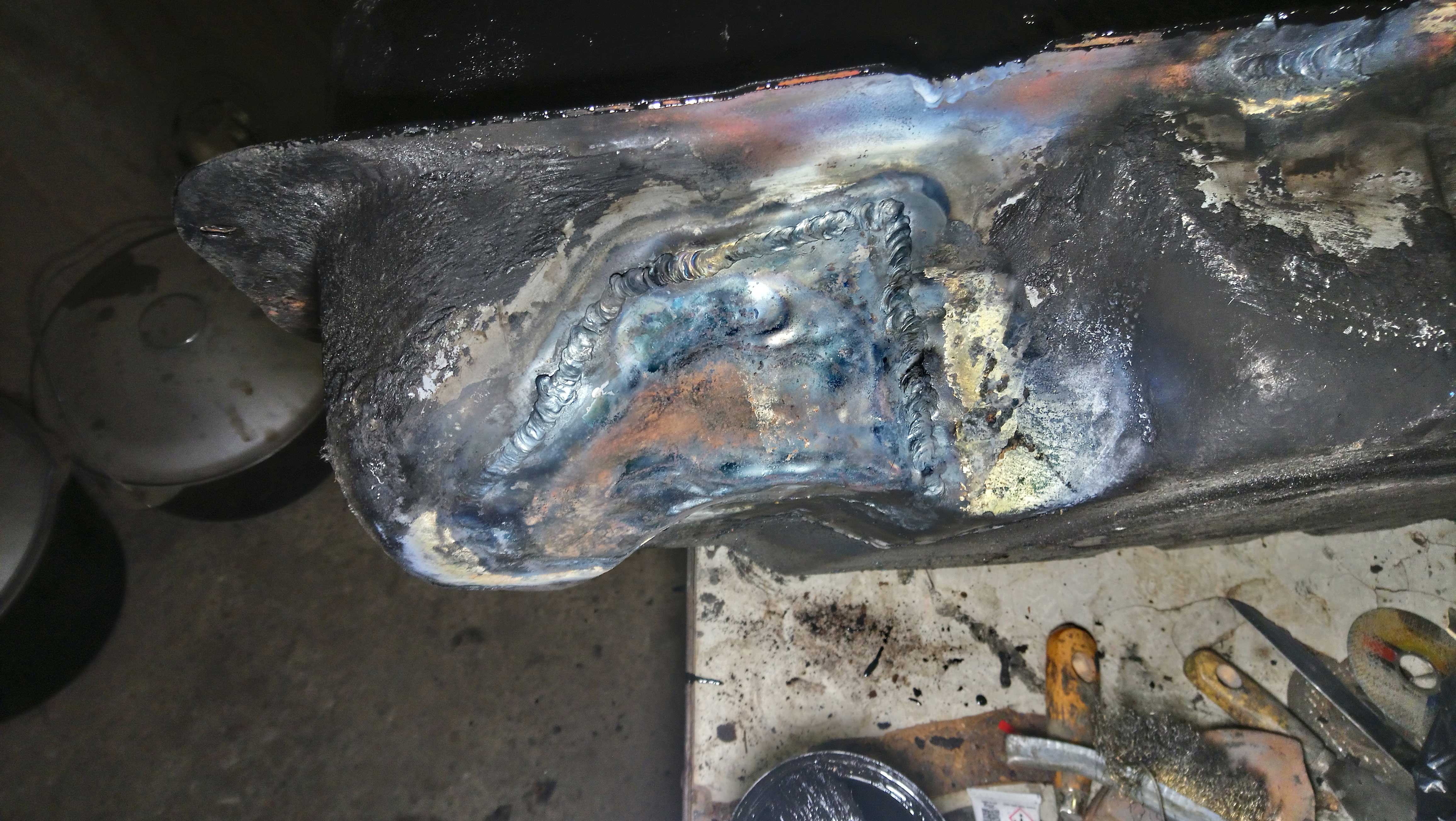

Ну чтож, три года я отъездил после первого ремонта бака и не трогал его. В конце этого лета стал замечать мокрое место по шву бака. Вот дошли и до него руки.
Дуршлаг, это выше шва.
Что ниже было фото нет. В последствии пришлось 3 раза выпаривать и варить бак. Так как заделаем одну дырку появляется другая..
На последний раз просто психанули, вырезали и вварили полноценные заплатки.
post Nov 16 2019, 08:26 PM
Сообщение #78
По первой фотке уже видно зону поражения B228.gif .Плюс 1-2 см и заплатку B020.gif .Тока так biggrin.gif .
