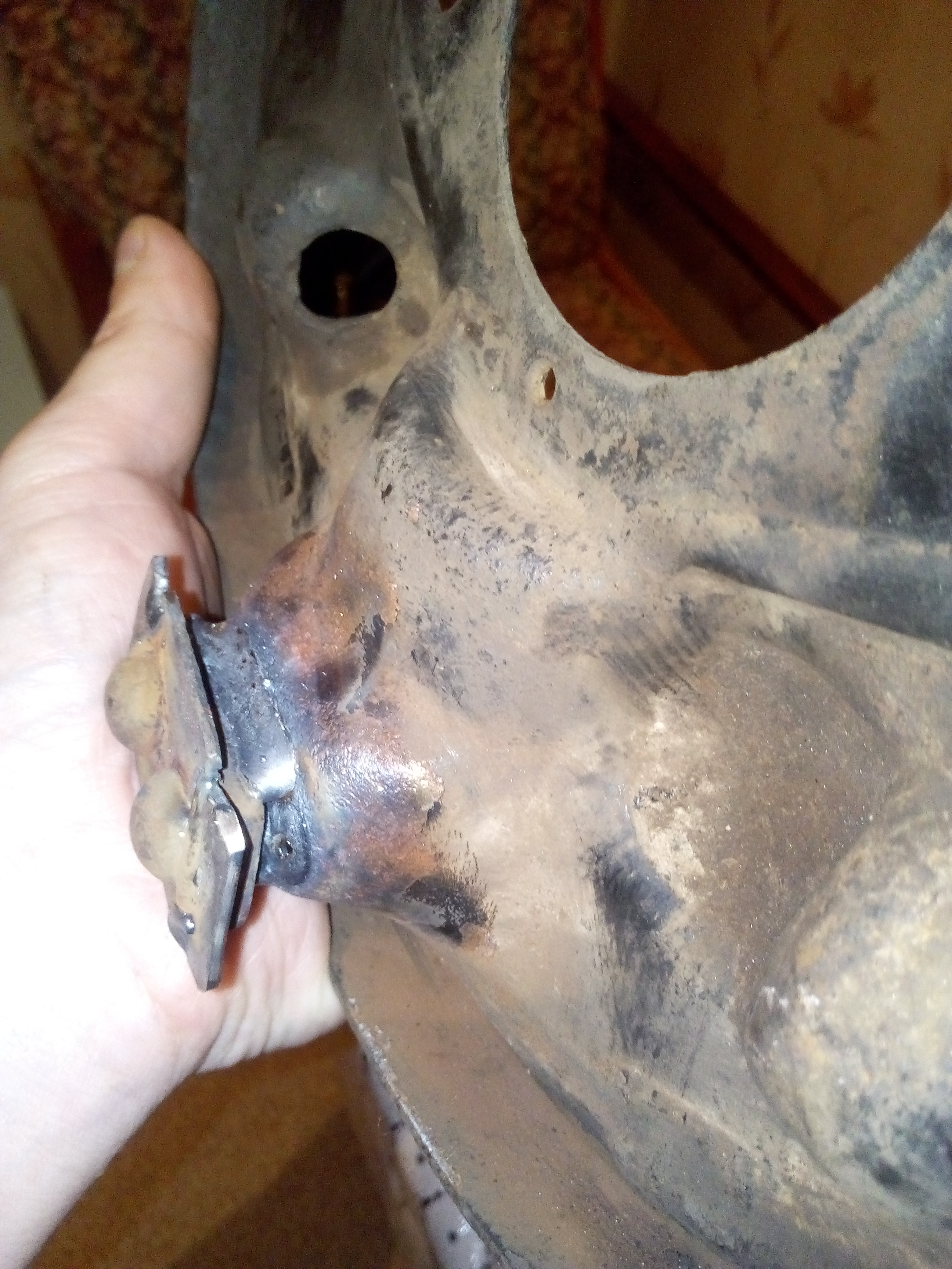

Ищу запчасти (пружины, рычаги) тормозного механизма правого заднего колеса. На мою машину 1995 года выпуска в интернет магазинах запчастей ничего нет, но в них есть все пружины и рычаги на рестаил. Механизмы вроде по рисунку схожие. Подходят ли детали барабанного тормоза от Спортажа 2002 года на Спортаж 1995, то есть с рейстайла на до рестайл?

Хотя вот оказалось, что наоборот - пружины и тяги все целы, а вот щиток тормозной нужен 0K01N 2628Z.
Только сейчас удалось снять тормозной диск,он так прикипел к ступице,что удалось только сбить большой кувалдой. Оказалось,что всё цело кроме нижней опоры колодок - вырвало из тормозного щита вместе с заклёпками. Теперь ищу тормозной щиток на до ристаил. В продаже нет.Может у кого есть?

Этот вариант мне не подходит. Можно попробовать восстановить мой щиток прямо на месте. Вот непонятно чего ж вырвало эту опору, откуда там было такое усилие, что выдрало? Наверное это когда колодки залипали - несколько раз приходилось срывать их при трогании с места.

При долгой стоянке на ручном тормозе тормозные колодки почему то "приклеиваются" к барабанам даже сейчас в тёплую погоду. При трогании с места происходит отрыв колодок от барабана с приличным стуком.Очевидно это и создаёт большое усилие на нижнюю опору колодок. Другого объяснения я найти не могу. Раньше колодки не прилипали, почему стали прилипать сейчас - не понимаю. Колодки изношены только наполовину.

Ничего у меня там не перемолотило. Вырвало нижнюю опору колодок, от этого колодки сошлись внизу и разошлись вверху, по этому выскочил поршень из тормозного цилиндра и пропали тормоза. Сейчас всё восстановил - просто сделал новую нижнюю опору тормозных колодок из толстой стальной пластины и надёжно её прикрутил к тормозному щитку болтами на М8. Все остальные детали целы и в хорошем состоянии - и сами колодки, и все скобы и пружины и даже тормозной цилиндр в норме, поршень не поцарапался и не побился, манжеты и пыльники в отличном состоянии. Всё собрал, прокачал,работает отлично.

В общем тормоза сейчас восстановил нормально - работают отлично. Собираюсь в ближайшее время поменять изношенный барабан. Привыкаю ставить машину на стоянку не на стояночный тормоз, а на передачу.
Было то же самое два года назад. Восстановил старый. Пока полёт нормальныйПрикрепленное изображение
