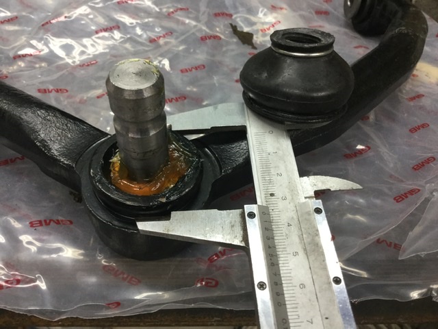

В общем мини-отчетец. По ходу разборки-промывки кулаков было решено до кучи заменить пыльники верхних рычагов. Левый палец уже ощутимо постукивает в вертикальном направлении, пыльник порван почти надвое. Правый устойчив, пыльник весь в трещинах, НО жив. Набивка новых пыльников производилась гильзой от какой то крупнокалиберной шайтан-арбы подобранной на охоте. Левый сел со второго удара кувалдой, такая удача меня сильно смутила и как оказалось не зря. Оставшиеся три пыльника были успешно порваны при попытке напресовать их на правую сторону.
При покупке всяко-разно на емексе вдруг наткнулся на рычаги GMB 02110040 с вкусной ценой в 3 700 за пару (что ровно в два раза дешевле CTR). Что ж заказываем.
Покупка вызвала смешанные чувства, но обо всем по порядку.
1. Рычаги в оригинальном пакете, на пальцах защитный пластиковый колпак, в пакете болт с гайкой и гровером(болт разумеется г0вно, но в СТРах и того нет)
2. На пакете два шилдика, какому верить - решайте сами
3. Наверное самое главное - высокая юбка, готовая проточка и пыльник с фиксирующими кольцами.
