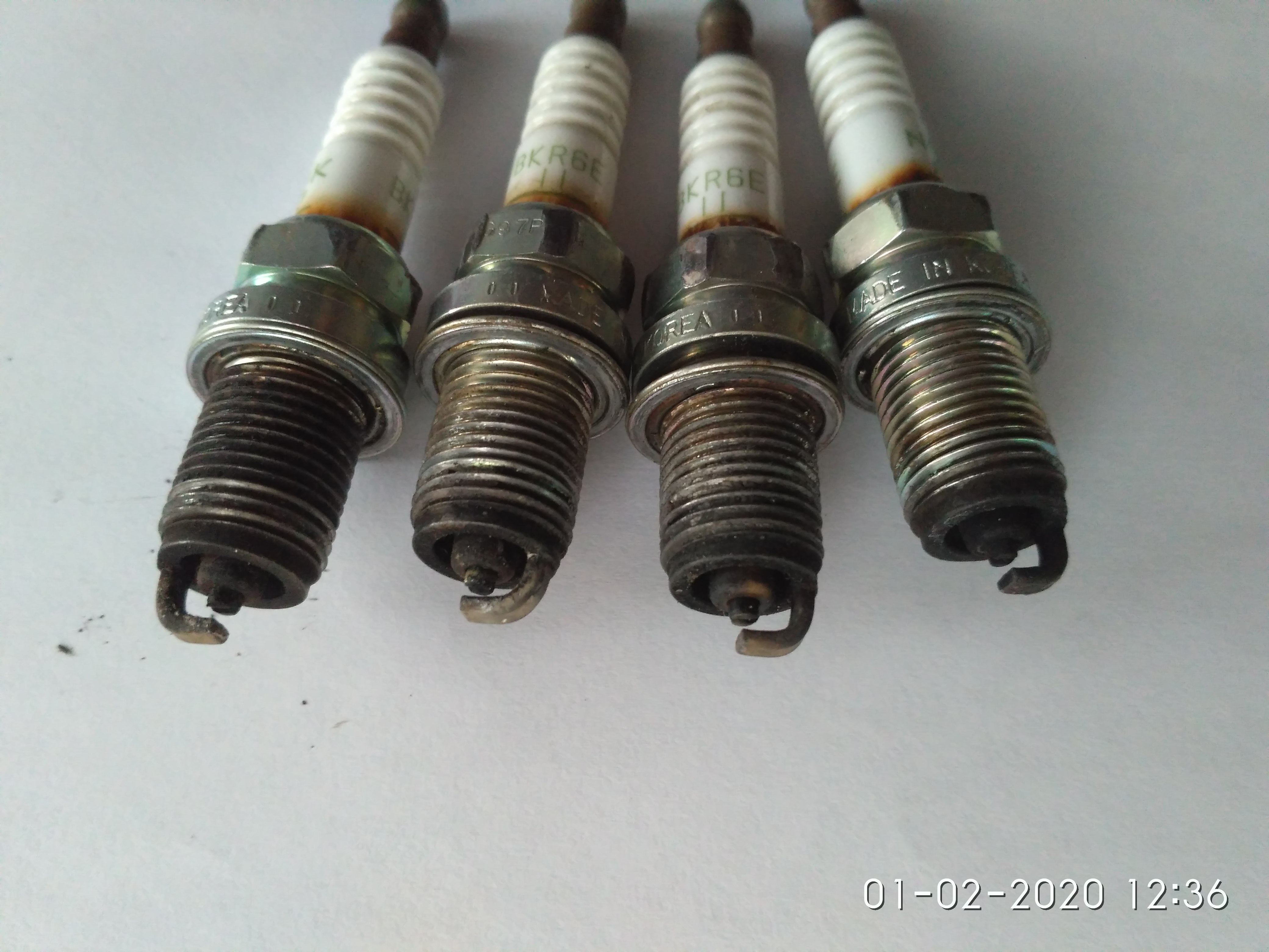

andr2556
post Feb 1 2020, 02:06 PM
Сообщений: 58
Регистрация: 5-October 12
Пользователь №: 11,100
место дислокации: Орел
вот свечи которые стояли
Sportage калининград 1999г, 2л, 16 кл., 128 лс, механика, бензин
post Feb 1 2020, 05:10 PM
