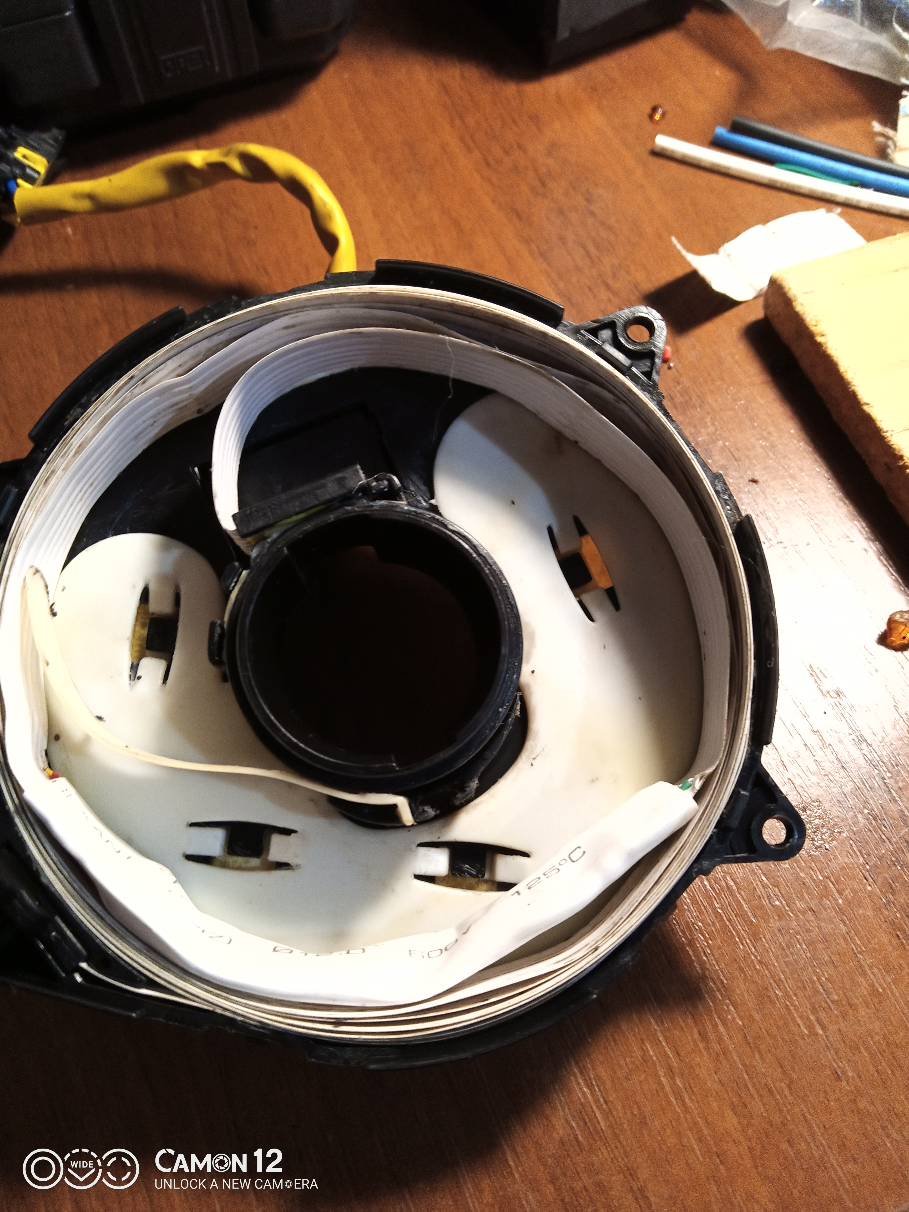

> Загорелась аирбэг,пропал сигнал
post Jan 26 2020, 05:41 PM
Вопрос в названии,реле под рулем не щелкает?!
Обрыв в улитке.

post Jan 26 2020, 09:26 PM
Там стоит улитка. Она прикручена к подрулевому переключателю. В ней шлейф. Как раз сигнал и аирбек
post Feb 4 2020, 07:58 PM
Починил,по всей ширине шлейф отломлен был,вырезал плохой кусок и проводочками с термоусадкой...все работает B162.gif Прикрепленное изображение

Цитата(krid @ Feb 4 2020, 07:27 PM) *
Я с запасомПрикрепленное изображение
