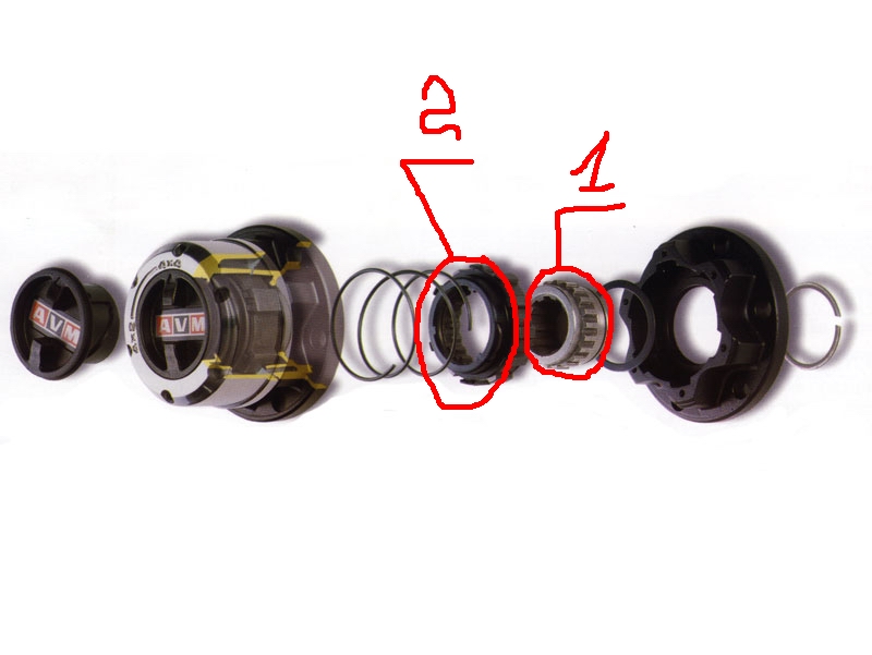

И ещё,принцип действия АВМ: Шестерня 1 своими наружными шлицами, соединяется с шестерней 2 которая имеет внутренние шлицы.
Обратите внимание на длину шлицев детали №1.Так вот в Варне ,деталь №1 имеет форму зубчатой шестерни,причём с шириной зуба примерно 3 миллиметра.И можно представить что произойдёт с Варном если к примеру ослабнет натяг прижимной пружины.
пысы у меня она (шестерня) практически круглая,зубъев практически нет
