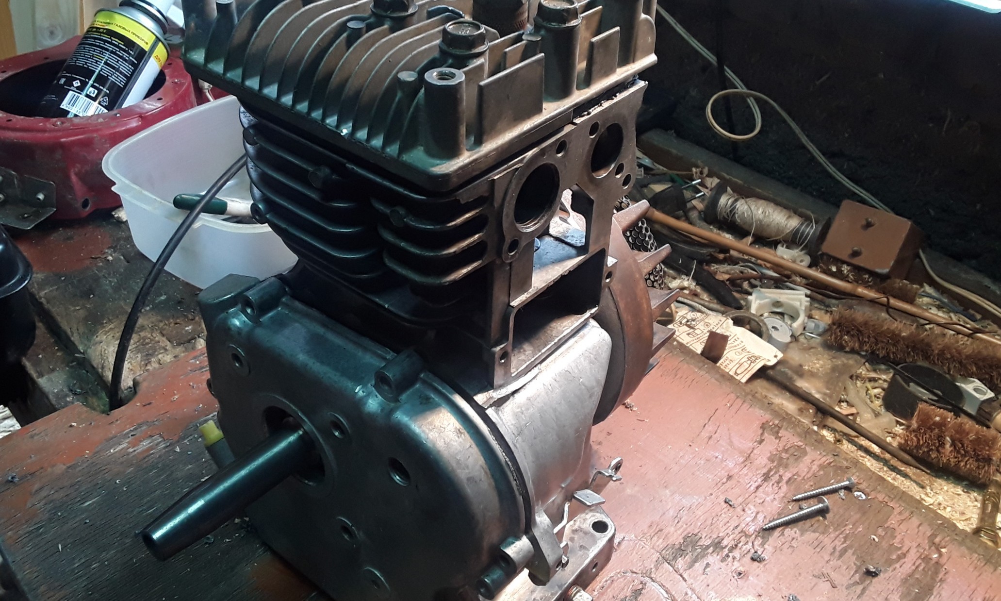

Короче взялся я реставрировать старый бензогенератор. И по хорошему нужно восстановить хонинговку. А тут подвернулась ручная за всего 800 р. Как вам?
А дырку в алюминиевом ухе блока чем можно заделать?

post Apr 4 2020, 10:19 AM
Сообщение #183
Завари B020.gif У нас аргонщиков как грязи развелось B228.gif .И берут не дорого B228.gif
Попробую, а эта хрня аргоном варится?
Я кпп варил.Люди диски литые варят, поддоны акпп.

Паранит бензин удержит?
Только не ПОН (общего назначения), а ПМБ (маслобензостойкий)

Малогабаритный бензобак и сверху карбюратор, думаю должон!
Ну и дело близится к окончанию. Начал собирать потихоньку.
