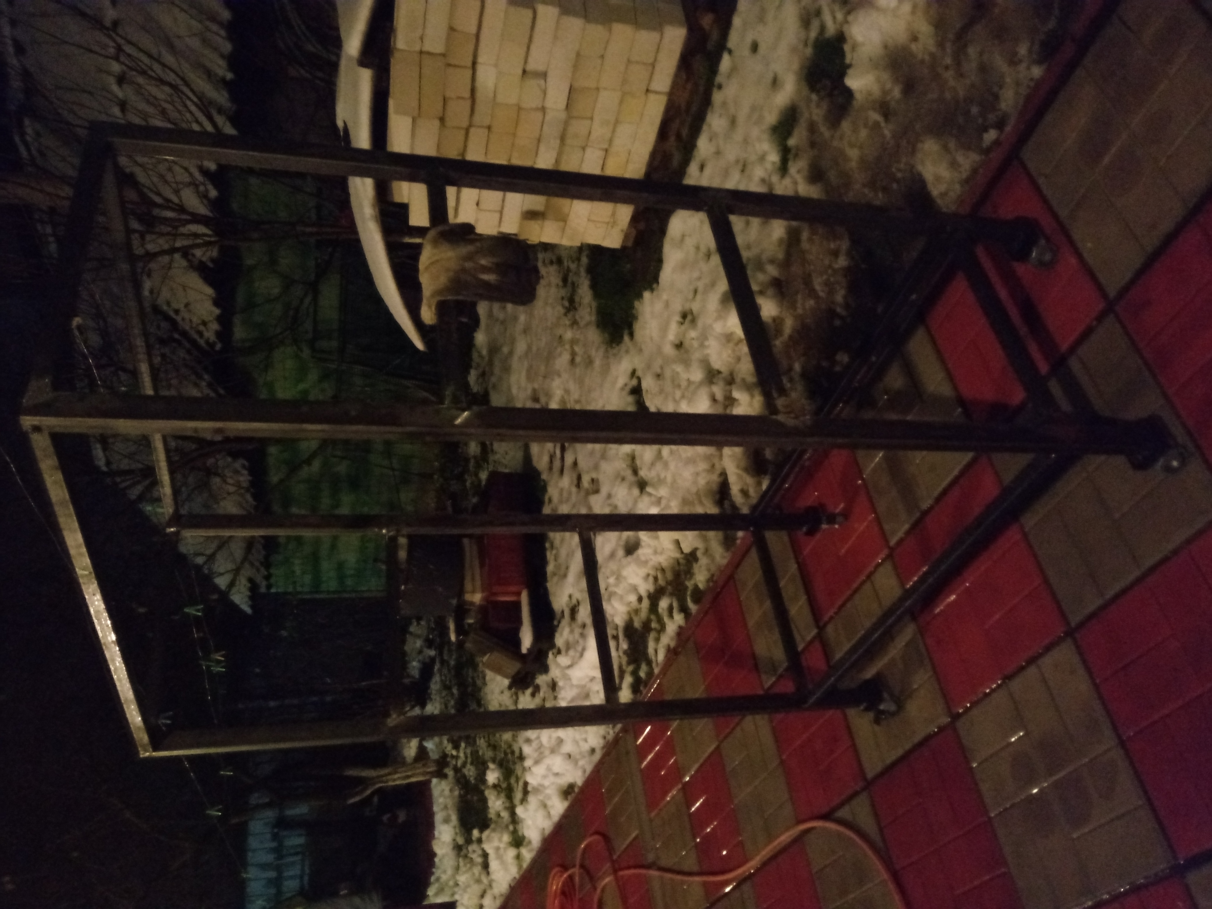

Варганю тут в свободное время полочку передвижную-задолбало на полу валятся всё 1111480105.gif .Калёсья с Леруа( два простых, два с тормозом- как на высшем фото)-100 рэ + металл( безодходно размеры подгонял B228.gif )1600.Ну и краску в баллонах парочку по 80 возьму.Фанера 8ка на полки халявная- со склада дали biggrin.gif .Не успел сёдня 1111480105.gif , темнеет уже рано fa.gif .

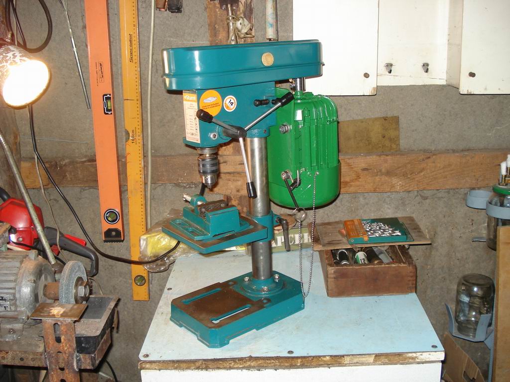

Я модернизировал сверлильный станок. Правда это еще до самоликвидации было.
Раньше был вот такой станок. Мотор слабенький, если сверлить 10мм, то у меня настроение с утра портилось. Про 12мм вообще молчу.
Поставил ему кондовый советский мотор 600 ватт. Тепеь другое дело. Вчера делал сцепку к новому плугу, на 16мм отверстия просверлил без проблем.

У меня такой же СССР-овский движок (900Вт) поставил на сверлильный. Этот движок валялся лет 15, кто то выкинул, а я подобрал, т.к. обмотки целые. До крымских событий пробовал продать за копейки, не купили. А тут на АЛИ приобрел частотный преобразователь. Поставил на токарник и сверлилку трехфазные движки и теперь запитываю от него и токарный станок и сверлильный станок. Теперь проблем с регулировкой оборотов нет!

Сегодня прихватил в гараж фотик.
А вот и мой СССР-овский движок на сверлильном станке.
Вот и сам сверлильный станок, найден на свалке в ужасном состоянии и в разобранном разбросанном виде. Часа два ковырялся искал запчасти, нашел все, кроме шкивов и держателя двигател
