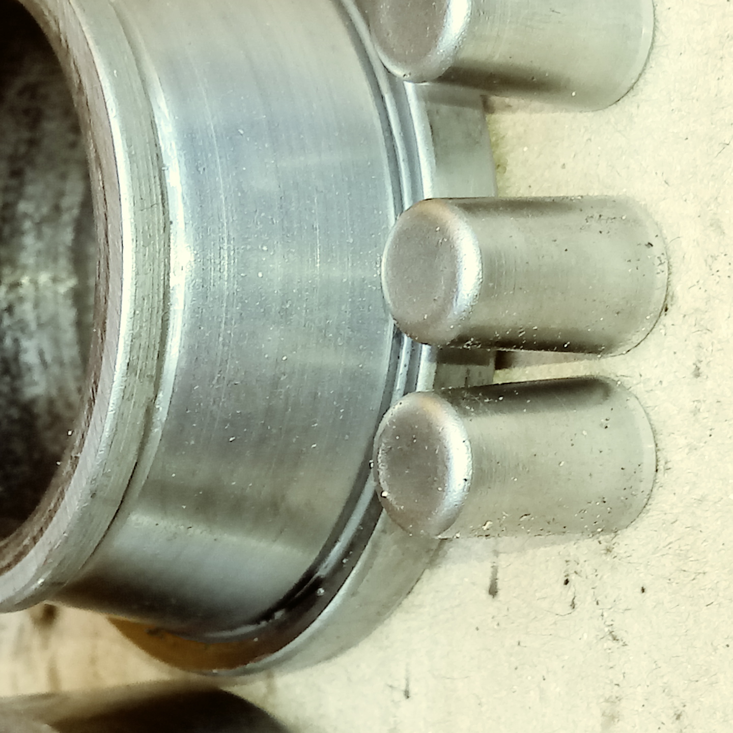

Вскрыл.Пары нормальные, диф.тоже в норме.Виновник воя наружный хвостовика 1111480105.gif .Остальные на вид ещё ничего B228.gif .Но под замену всё равно dumai.gif .
Не горазд Я редуктор дёргать часто biggrin.gif .
Наружный хвостовика Прикрепленное изображение
НаружныйПрикрепленное изображение
Внутренний Прикрепленное изображение

Словно песочек побывал. Замена ерунда) главное выставить правильно пятно контакта ГП)
post Apr 28 2020, 01:04 PM
Сообщение #79
ГП старая , со своими шайбами встанет нормально.Походу когда сальник менял, хвостовик перетянул 1111480105.gif Этим и загубил подшипник, или время пришло уже( родной ещё).
