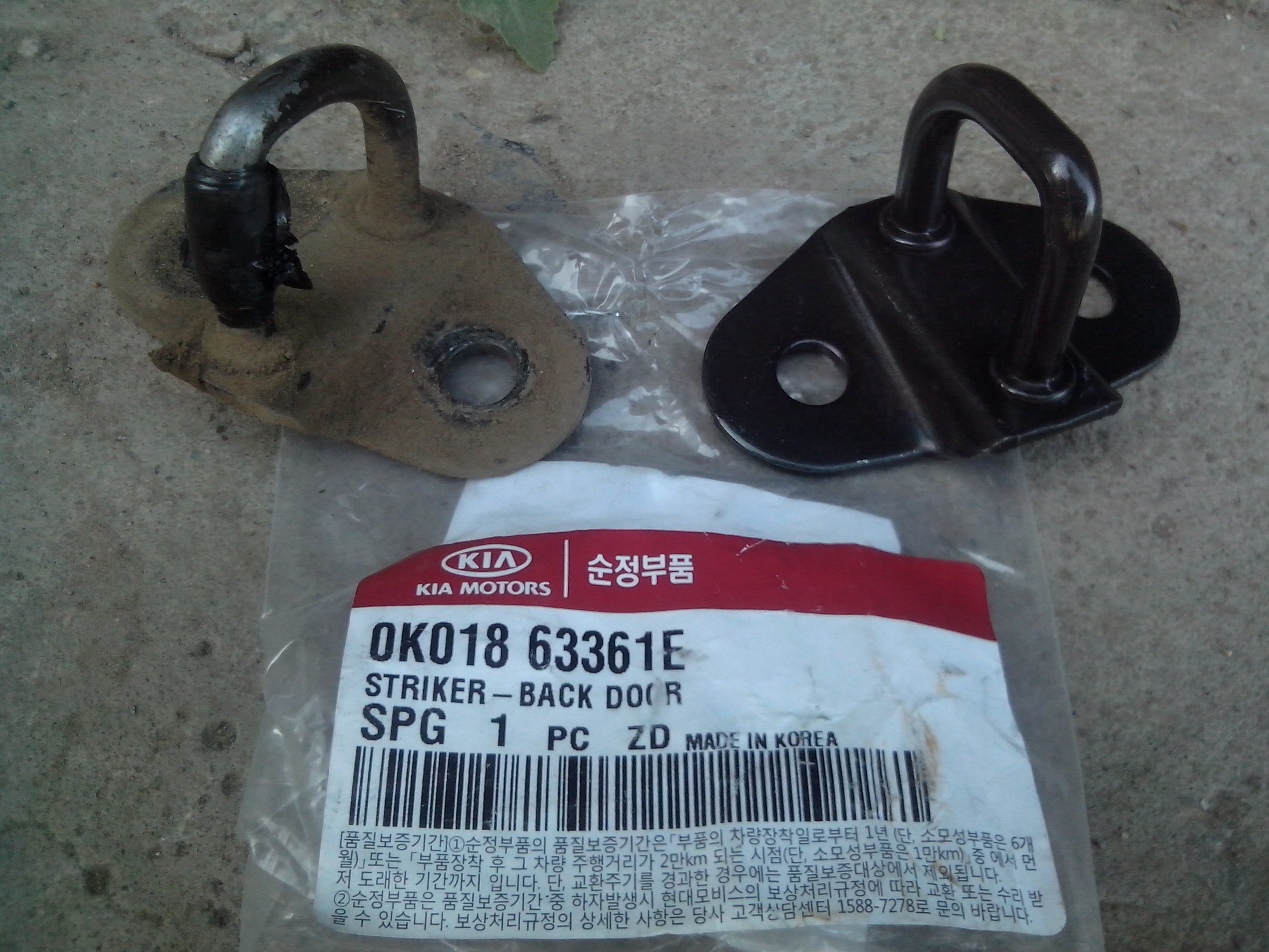

Подушки поменял, один фиг гремела, посмотрел на скобу замка, почти на половину съедена, пока изоленту намотал, вроде не гремит, только запаска уже, но это ненадолго.
По каталогу по моему вину эта скоба пробивается под номером 0k01863361b, но жаба душит отдавать за нее 700р., проще отпилить и приварить. Но нашел еще номера с буквами E, C и D, стоят от 50р. Может кто подскажет они с моим взаимозаменяемы?

спасибо за подсказку, я думаю кроме метчика еще можно сверло старое
Взаимозаменяемые. Себе уже поставил.
у тебя какие то другие, у меня другая форма даже

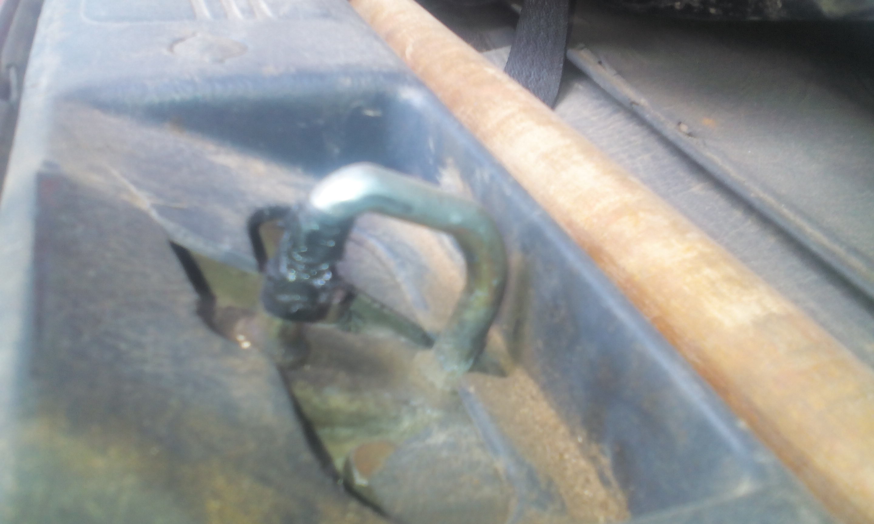

Привет всем! Гляньте пожалуйста замок крышки багажника как у вас? Красными точками-это выработка или тут линия прямая должна быть ( зеленые)
Гремит, если буферами резиновыми и скобой регулирую-перестает греметь, изоленту на скобу подматываю-тады с кнопки плохо открывается.
