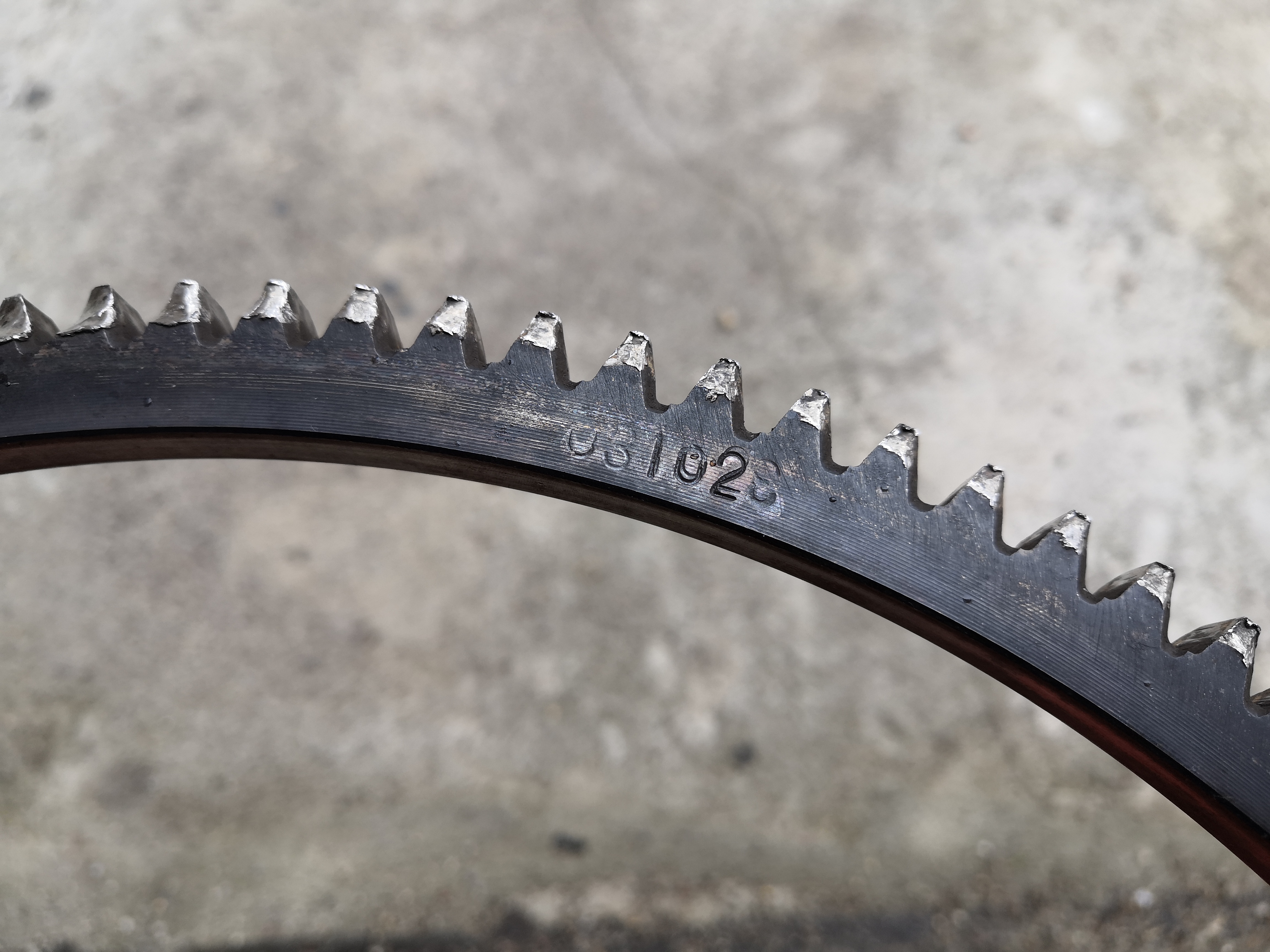

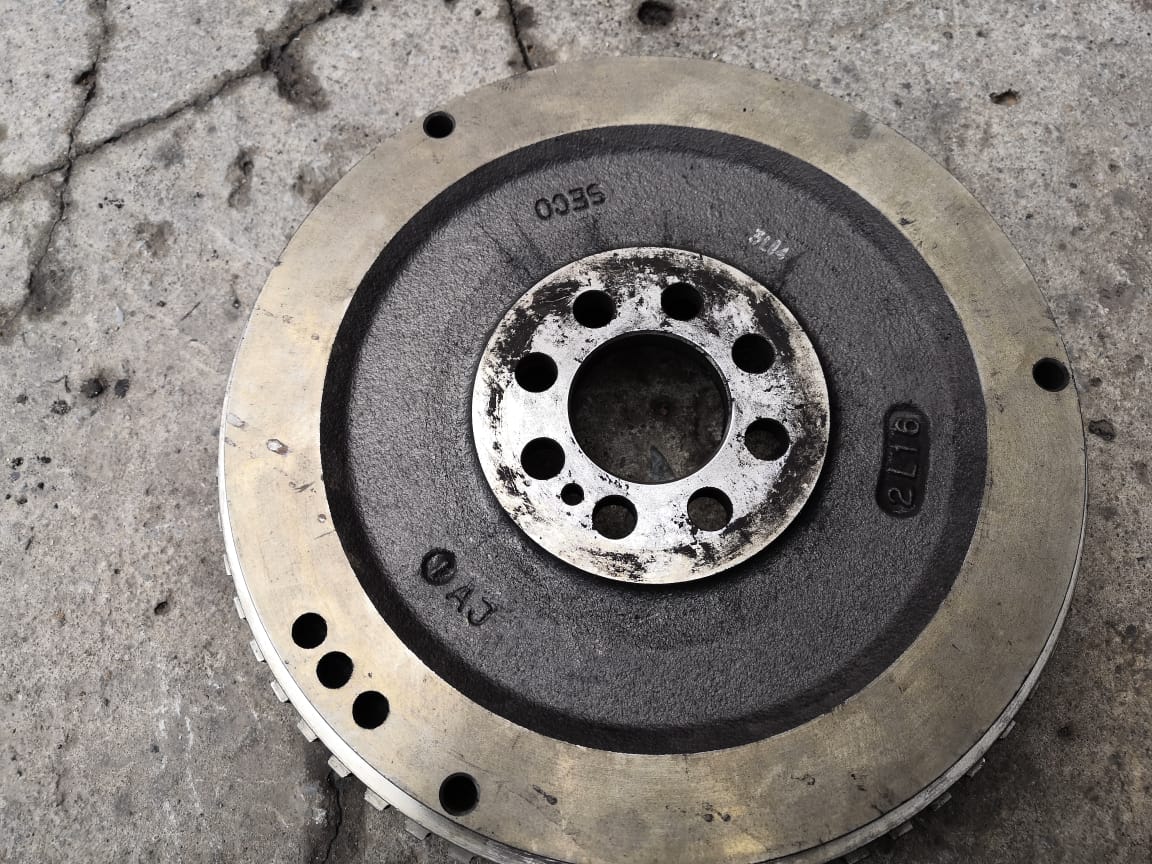

Доброго дня. Коллеги подскажите, столкнулся с проблемой, заказал венец маховика на свой Гранд (ОК201 11 502) не подошел по постановке больше диаметром на 5 мм. Какой искать ума не приложу, все форумы облазил. Перевернуть родной не решился по причине наличия фаски (скошены зубья) на родном фото во вложении, думаю зацепа не будет с бендиксом. Какой искать и что заказывать не знает никто. Какими маховиками комплектовали Каловцы? всем спасибо заранее благодарен любой информации.

А чем этот не устроил-то?
Зубья целые, износ на заходе минимальный.
Подправить скосы на зубьях, болгаркой и будет работать.
Если бендикс не заходит или пробуксовка есть, так эта причина стартера. dumai.gif

В одном секторе износ зубьев 50%. Проскакивает бендикс. Вот и решил сменить, но столкнулся с проблемой, не подошел.......какой искать? не ясно. На фото мой маховик

Вот ещё номер на родном венце выбит может поможет в поисках.

На обратной (не рабочей) стороне заводской срез зубьев под 45град. Цеплять бендикс не будет, площади прилегания не хватит. Повернуть венец дело простое, боюсь результата не будет все в один голос говорят.

Все правильно в руководстве написано. Скошенная сторона к двигателю, т.е. на каждом зубе с левой стороны от основания до макушки с торца имеется фаска для захода бендикса. Так и стоял 15 лет))). А с обратной стороны (не рабочей) срез от верха до половины под 45 град. заводской. Перевернуть то можно и заходы на пол зуба сделать, только гарантии нет что зацеп нормальный будет.

Венец 2321232000 не подходит по размерам. Посадочное место 256, наружний 280. Принято решение использовать старый венец, предварительно дремелем с алмазным буром подточил заходы. Сомнения развеял еще раз убедился по набитому зеркалу что венец работал по всей рабочей поверхности зубьев. Вообщем была не была поставил обратной стороной. Собрал в обратной последовательности заодно заменил задний сальник коленвала. Вообщем заводится идеально, полет нормальный. Всем спасибо соучастники. Но все таки вопрос остается открытым по поводу венца с параметрами 260*290 112 зубьев. С какой машины его искать может на будущее. Если кому нужен венец 0К201 11 502 с посадочным местом 265 обращайтесь.
