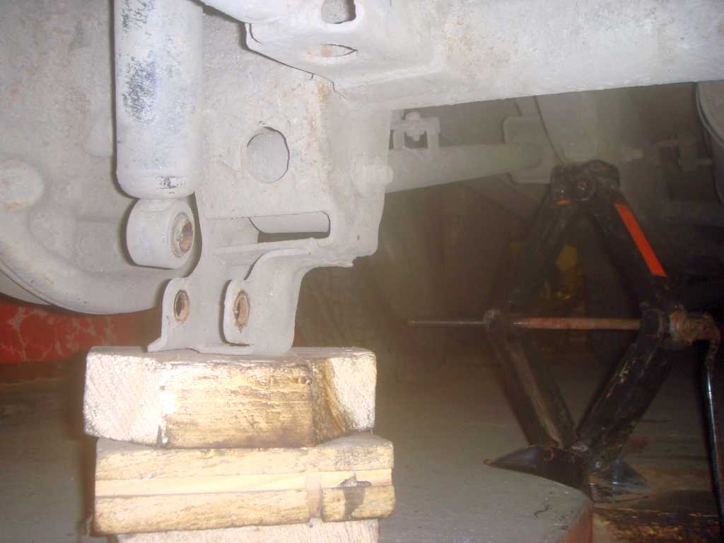

Потом опускаем машинку стойкой на подставку, выкручиваем болт крепления амортизатора и снова поднимаем машинку, пока пружина не освободицца..

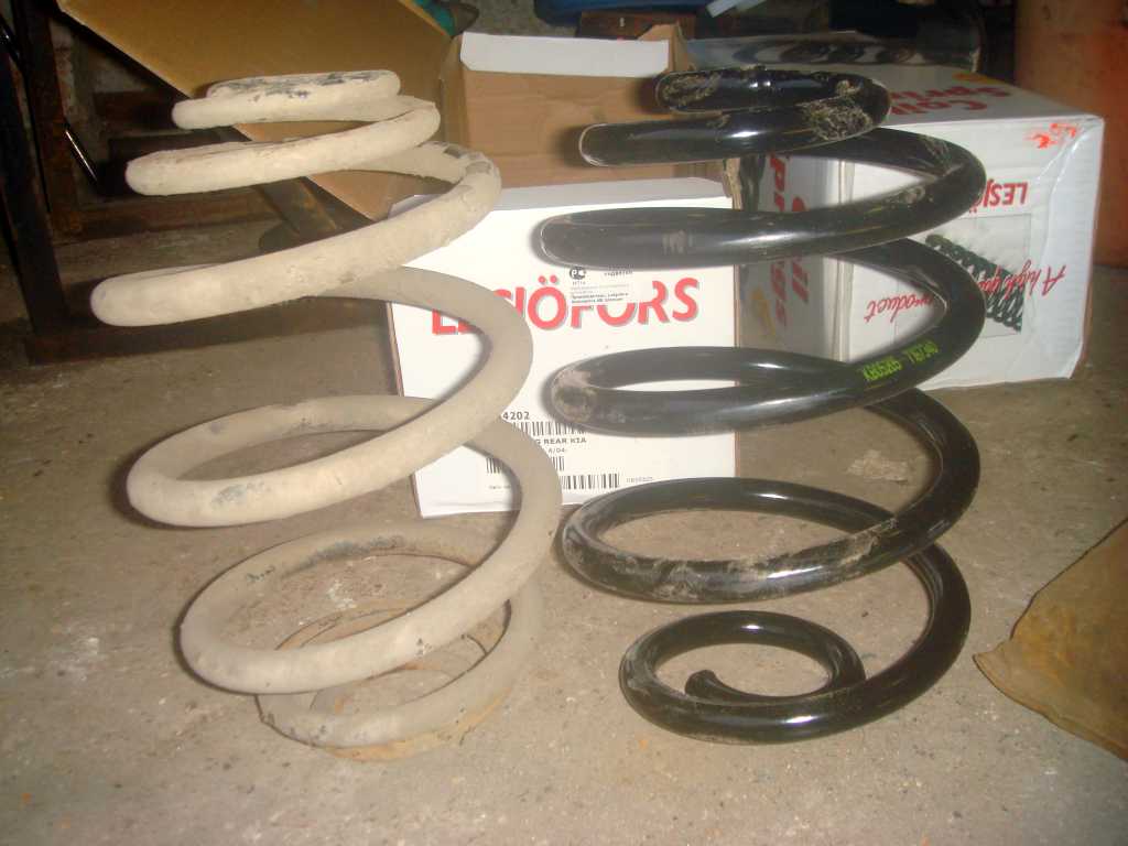

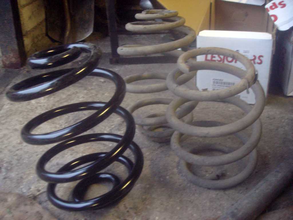

Что интересно - новые пружины по высоте один в один со старыми..
Но вот толщина прутка, особенно в крайних участках, ни в какое сравнение..
Маркировка на пружине

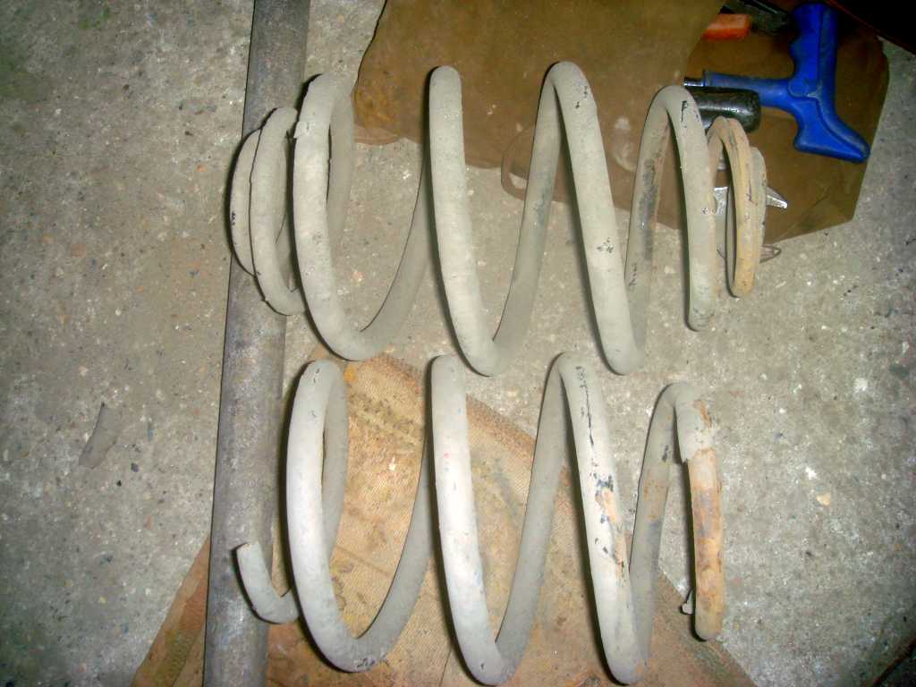

У меня со второй стороны пружинке хорошо досталось - обломаны оба утонченных края:
Результаты:
Машинка приподнялась на 1,5 см (цели поднять её у меня не было).
Т.к. пружины эти идут для гранда, то я ожидал что машина станет жоЩЩе, но по ощущениям стало наоборот - мягше unsure.gif . Правда возможно что ранее пружины уже менялись и стояло что-нить очень жоское biggrin.gif
