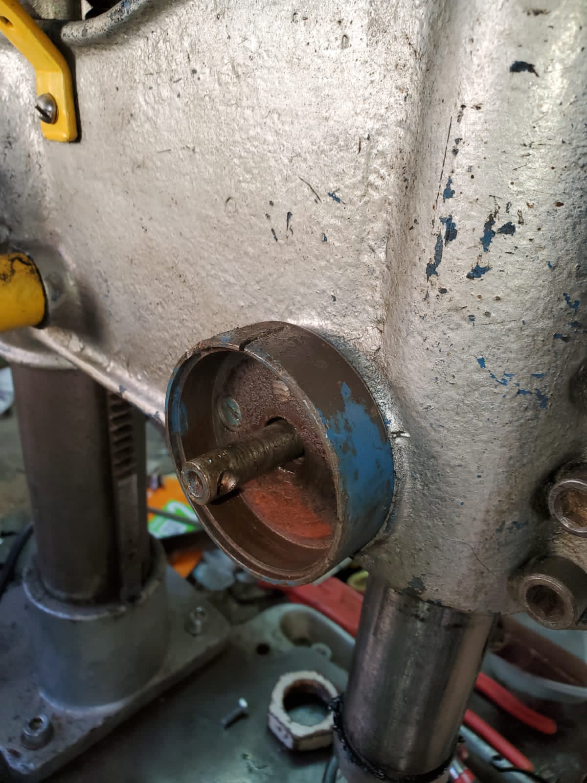

Цитата(андрей 31 @ Apr 29 2022, 04:19 AM) *
Сегодня залью. И вот еще. Скидку то мы намайнили за отсутствие глубиномера, только вот...его там с завода похоже и не было. ep.gif Ну во всяком случае, следов или намёков на его присутствие нет. ep.gif хз кароч B020.gif dumai.gif
У тебя в валу штурвала отверстие с резьбой, оно для установки лимба. Прикрепленное изображение

Борис Васильевич, обнаружил косвенные следы указателя глубины сверления. Похоже, что штурвал рукояток пиноли не родной. Правильно изъяснил вроде? dumai.gif biggrin.gif

post May 2 2022, 03:13 PM
Сообщение #3329
Цитата(андрей 31 @ May 2 2022, 10:10 AM) *
Андрей, (шкала) лимб крепится с другой стороны оси штурвала, см. фото в посте №3321. Лимб с делениями, как на токарном станке, на моем станке на этом лимбе просверлины два отверстия. Он прикручен к валу (оси) штурвала болтом через пружинную шайбу и вращается вместе со штурвалом, но имеет возможность проворачиваться на оси для установки лимба на ноль. Вроде, понятно написал... dumai.gif
Всё обследовал. Следов нету! Шкуркой потёр, нету. Да в принципе не критично. А вообще с этими празднично шашлычно огородными делами некогда заняться станочком. Да плюсом еще самогонная тема отвлекает.

Сообщение #3335
ef.gif Да там и не должно быть никаких следов! "След" всего один - это отверстие с резьбой в оси штурвала для крепления лимба.

Копрус возвратной пружины намертво прикручен к бабке, так она вроде называется.
На НСх было два типа глубиномера. 1 это шкала на ручке штурвала с меткой прикрученой к бабке. 2 это 10 сантиметровый штифт-болт который вкручивплся в хомут на самой сверлильной пиноли. Для второго случая на заводе выполнялась хитрая отметка на чугуне бабки. Так вот у меня получается не родной штурвал. Самоделка в общем. И отверстие с резьбой под эту метку есть. B020.gif

post May 4 2022, 06:38 PM
Сообщение #3337
https://directlot.ru/lot.php?id=422662
Прикрепленное изображение Прикрепленное изображение Посмотри на фотки и отгадай с трех раз чего нет на твоём станке!
На твоем станке штурвал пиноли РОДНОЙ!!! А вот штурвал (рукоятка) подъема бабки у тебя не родной, на нем нет гребенки для фиксации штурвала от непроизвольного проворота.

post May 5 2022, 06:26 AM
Сообщение #3340
Цитата(андрей 31 @ May 4 2022, 09:05 PM) *
У меня нс 12. Этих обзоров миллион пересмотрел.
https://youtu.be/lyMnItjlocI
Андрей, ты меня удивляешь! Эти станки имели разную компановку (конструкцию, модификацию). На видео не твоя компановка. У тебя возвратная пружина часового типа располагается на оси штурвала слева и закрывается лимбом с делениями!!! Ищи на ютубе свою компановку.
