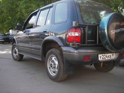

Здрасте всем! Переварил нижние крепления задних аморов,фото ниже, надоели эти два плуга (правда их еще не отрезал),что могу сказать машина перестала козлить на лежачих полицейских и крены уменьшились, но оговорюсь у меня и верхнее чуть вниз переварено ( так как лифт 8 см),но удлинители на 8 см я не стал делать и опустил чуть верхние и поднял нижние крепления подвеска работает отлично,и главное теперь не будуть задевать в грязи эти 2 плуга smile.gif), на очереди установка передних допов,но немного с другой системой крепления аморов. Вообщем-то смотрите что получилось с переваркой крепелений ниже.... жду мнений.

вроде нормально, главное тольшина металла и качество сварки. я так думаю это "П" образный профиль из трубы приварен?

Вроде неплохо получилось, там снизу как я понимаю отрежется, сам задумывался, но вторая печка мне показалась важнее biggrin.gif , щас фаркоп мостырю, дальше посмотрим B162.gif

Ню да низ отрежу, а я силовой бампер начал..., а про печку,ее я еще зимой сделал,тепло!:) Сделано ну да почтииз профиля smile.gif там шов за амором дополнительный,чтобы не разгибплось и пластина еще внизу,чтобы одно ухо относительно другого не уходила,а качество сварки,да вроде не плохо варю smile.gif да и электроды не плохие швы хорошие получились,вообщем буду проверять что и как.
