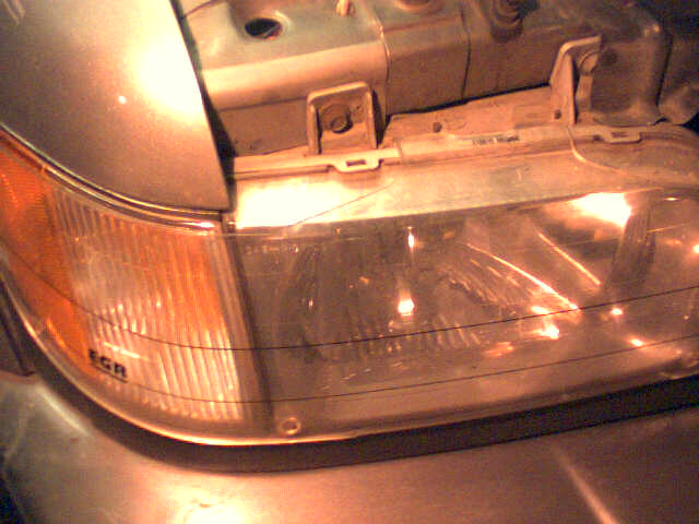

Полировка фар.
Знаю, где то была статья про полировку фар, собственно ей и руководствовался. Почти.
Началось с того, что поставил ксенон. Потом посмотрел - пластик весь мутный, светит плохо. Решил полировать. Полировочных паст\кругов как в статье не нашел
Купил антицарапин и пасту "Блеск", плюс насадки на дрель. Паста 100 руб, насадки (3 шт.) 400. "Блеск" еще 90 руб. Полировал дрелью, сначала насадкой с войлоком, потом с поролоном. В основном "Блеском" от антицарапина толку как то мало было. Правая фара нормально получилась, а на левую не хватило терпения до конца доделать. Да и паста это как то плохо полирует. Найду круги, сделаю хорошо.
Самое главное не усердствовать и не перегреть пластик. У меня так получилось и теперь в нем навечно впаяны пара мелких частичек от пасты Светить реально стало лучше
А вот фото.
Сообщение отредактировал Mikhail - Jul 20 2008, 12:50 AM

я тоже так делал только чтото все вернулось абратно всмысле вся муть.
когда запаивал скол от камня на лобовом, поинтересовался у спеца по этому вопросу, сказал что такую процедуру придетца каждые полгода проводить, поверил, делать не стал
