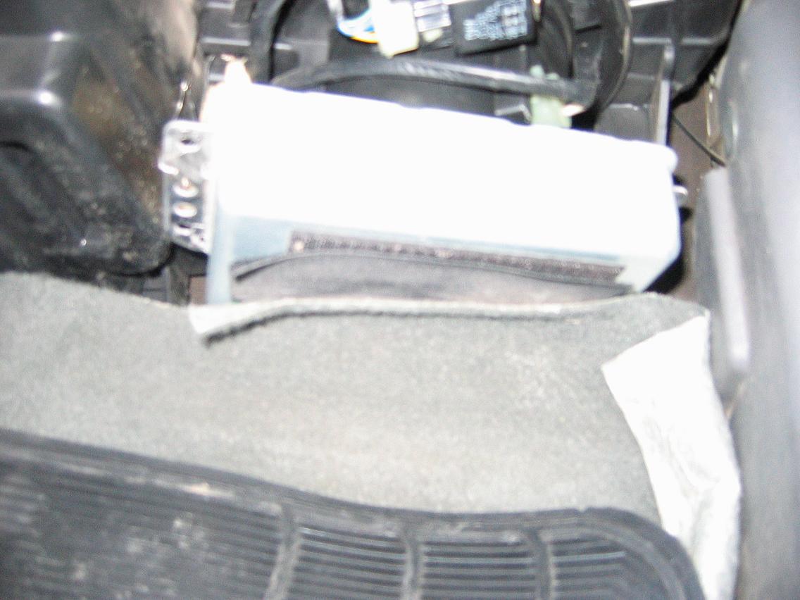

я радикально ничего не менял, правда и высота подъема мозгов получилась не радикальная biggrin.gif
былоПрикрепленное изображение
сталоПрикрепленное изображение
вобщем, я их просто подвязал к печке снизу, это позволило поднять мозги сантиметров на 30 dumai.gif
