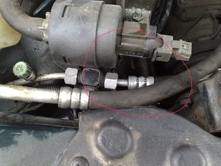

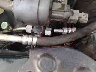

7mak7cum7
post Jun 3 2009, 11:36 AM
Сообщений: 57
Регистрация: 2-June 09
Из: Петергоф
Пользователь №: 6,314
место дислокации: Санкт-Петербург, Петергоф
подскажите как правильно должно выглядеть, и подключен шланг что подходит к *банке* а после нее идет на вторую трубку с надписью "Н" . то у меня шайба накручена а шланг на конце с железной штукой туда заходит на 1 см максимум и не держится там. что мне делать??? все отмечено красным кружком...
Сообщение отредактировал 7mak7cum7 - Jun 3 2009, 11:59 AM

Цитата(7mak7cum7 @ Jun 3 2009, 07:36 AM) *
B093.gif подскажите как правильно должно выглядеть, и подключен шланг что подходит к *банке* а после нее идет на вторую трубку с надписью "Н" . то у меня шайба накручена а шланг на конце с железной штукой туда заходит на 1 см максимум и не держится там. что мне делать??? все отмечено красным кружком...
Ааа, так эта трубка у вас просто отломана. Давайте образовывать клуб невезучих. smile.gif
Открутите эту вторую шайбу и вам выпадет на руки наконечник этого шланга...
Смотрите мою тему про опознание шланга кондиционера.
Сразу скажу - официальный дилер опознать и заказать трубку не смог - эта схема в наших спортяжках почему-то в официальных каталогах неоткрывается и по VIN не бьется. Будут предлагать перечисленные в моей теме артикулы - не берите, это не то...
Я заморачиваться поисками не стал и просто снял нафик компрессор. В условиях екатеринбурга кондишн всеравно работает только часов сорок в год...
