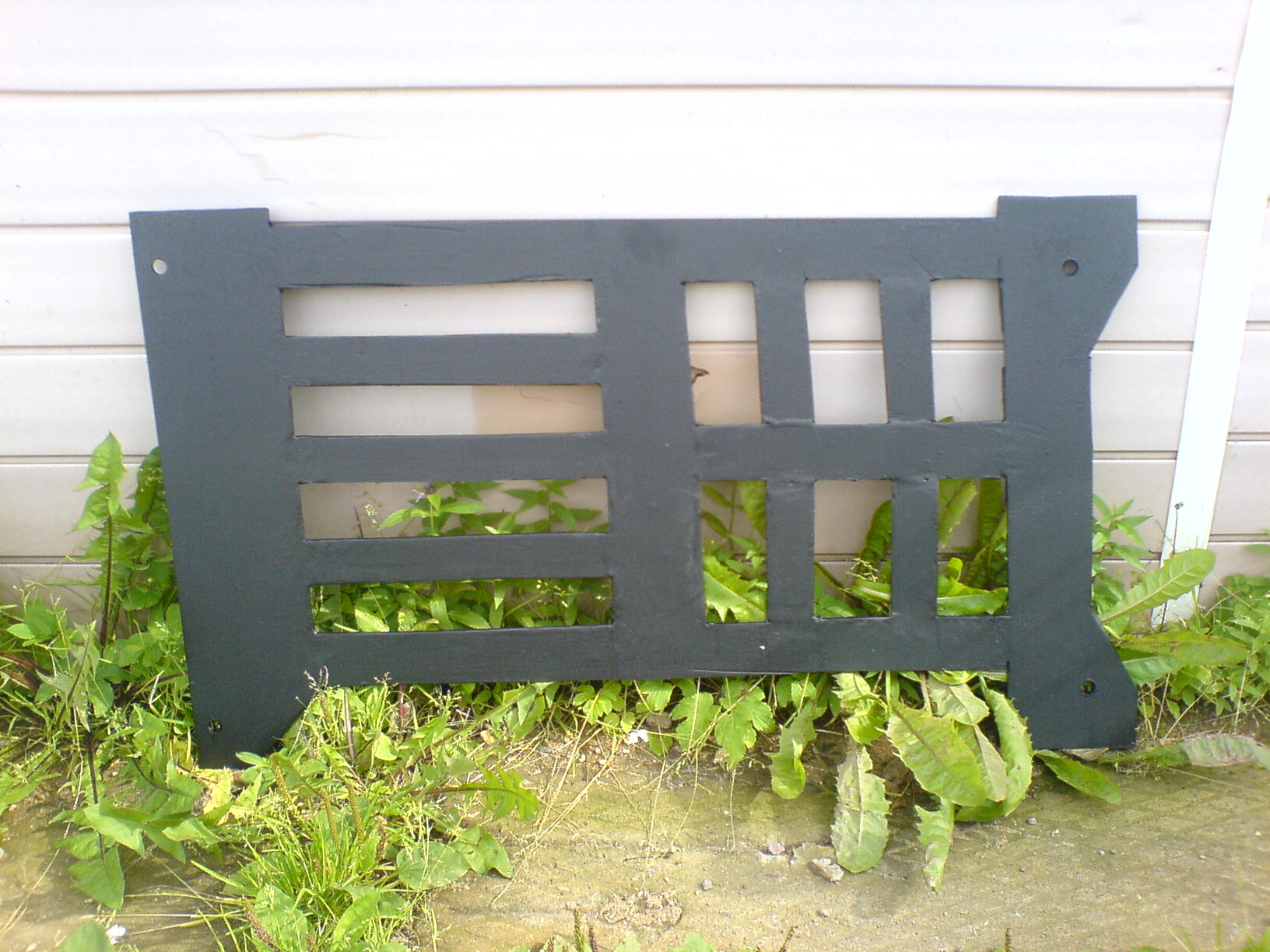

post Sep 3 2008, 03:37 PM
Сообщение #131
Сообщений: 1,005
Регистрация: 22-January 08
Пользователь №: 4,370
место дислокации: Петергоф
Прикрепленное изображение Во тока сфотал
Субароид
post Sep 3 2008, 03:52 PM
Сообщение #132
Группа: вне ранговый
Сообщений: 205
Регистрация: 16-February 08
Пользователь №: 4,522
место дислокации: Израиль
Цитата(Svarog @ Sep 1 2008, 05:00 AM) *
болт вставляешь шляпкой сверху. снизу гайка. остальное болгаришь.
Можно и так конечно,но нежелательно.Дело в том,что если ударишься гайкой,то либо потом не сможешь открутить её,либо наооборот,она сама откручиваться будет.Поэтому все крепления лучше делать на болтах с конусной головкой,и с внутренем шестиграником.Тогда ничего выступать вниз за пределы защиты не будет. B056.gif
post Sep 3 2008, 09:46 PM
Сообщение #133
Цитата(Pavel98 @ Sep 3 2008, 01:18 PM) *
Фоток нет пока, для лифтанутых и обвешаных 1500р.+150грамм грунт-эмали+пиво ep.gif ep.gif ep.gif
сеня пытался вкорячить... blink.gif по поперечине(там где раздатка) все сошлось B162.gif , а вот спереду....блин....вопчем у меня система другая.... B093.gif B093.gif B093.gif придется как обычно КОЛХОЗИТЬ припомощи жены болгарина.... biggrin.gif НО МЫ НЕ ИЩЕМ ЛЕГКИХ ПУТЕЙ biggrin.gif
post Sep 3 2008, 09:48 PM
Сообщение #134
Гы, с моей защитой картера вобче не встанет, придеться болгарить ВСЕ, высверливать заломаные болты...
