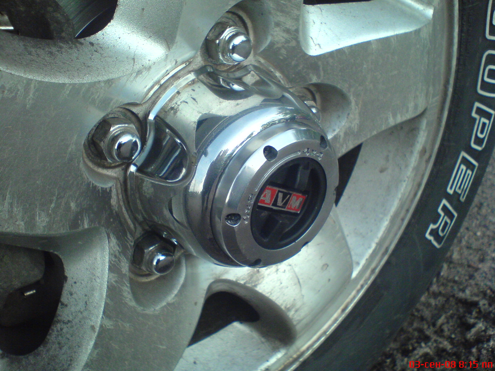

post Sep 3 2008, 10:08 PM
Сообщение #109
Сообщений: 173
Регистрация: 4-June 07
Из: Ленингада
Пользователь №: 2,756
место дислокации: Автово
Борьба с вакуумом закончилась победой вакуума при поддержки лени.
post Sep 3 2008, 10:11 PM
Сообщение #110

post Sep 3 2008, 10:19 PM
Сообщение #111
Шестигранники крышки муфты a) сильно не тяни cool.gif герметиком замаж.
Через полгода болгарить придеться.
И проверяй периодически - не болтается ли муфта на ступице, у меня раз в 3 месяца большие болты отворачиваются, особенно после езды по говнам.
Михаил.
post Sep 3 2008, 10:29 PM
Сообщение #112
Сообщений: 173
Из: Ленингада
[/quote]
я был в курсе еще года два тому, когда с аналогичные с клиентской Фронтеры снимал шоб подшипник ступичный поменять. Лихо, однако, хлопцы придумали, Ё.....
чего я там намутил ep.gif , признаться страшно, но будем посмАтреть.

Svarog
post Sep 4 2008, 06:06 AM
Сообщение #113
Сообщений: 841
Регистрация: 8-February 07
Из: Бузулук, Сергей
Пользователь №: 2,559
ef.gif А что это за колпаки на муфтах???
У меня таких небыло.
Leha
post Sep 4 2008, 07:00 AM
Сообщение #114
Сообщений: 447
Из: г.Москва
Пользователь №: 2,249
Это он в штатных колпаках отверстия прорезал. Класс смотрится!
Svarog
post Sep 4 2008, 08:20 AM
Сообщение #115
Сообщений: 841
Из: Бузулук, Сергей
Не или я на фото не вижу или колпаки не штатные.
они у него в зацепление с дисками не входят
post Sep 4 2008, 08:55 AM
Сообщение #116
В зацепление с дисками входят - еще как...
У меня точно такие же.
severyanin
post Sep 4 2008, 09:00 AM
Сообщение #117
Повелитель снегов
Сообщений: 1,890
Регистрация: 24-October 07
Из: ЯНАО,
Пользователь №: 3,502
Цитата(609 @ Sep 4 2008, 04:55 AM) *
post Sep 4 2008, 09:05 AM
Сообщение #118
Цитата(severyanin @ Sep 4 2008, 09:00 AM) *
У тебя и диски другие.
А это чисто корейские. Америкосы в в основном с такими идут.
У меня три комплекта разных дисков (запасливый я biggrin.gif ), на всех колпаки отличаются.
