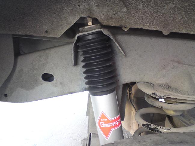

Форумчане доброго времени суток.
После лифта подвески и установки удлинителей амортизаторов, долгое время напрягал внешний далеко не эстетический вид этих самых удлинителей.
Решено переделать.
Получилось красиво и эстэтично!
Делал из пыльника рулевого для тоёты, у нас он стоит 250р. за штуку.
Пыльник необходимо доработать: с широкой стороны отсчитываем 9-10 (лучще 10 так как 9 маловато) колец и обрезаем, смазываем смазкой (в моем случае солидол) сам удлинитель, пыльник надеваем сверху на амортизатор.
post Sep 6 2008, 09:53 PM
Сообщение #150
мы шток ама подрезаем, нарезаем резьбу до конца.... dumai.gif а ты я смотрю просто сверху навернул.... dumai.gif dumai.gif dumai.gif чето как то мине это неотчень.... dumai.gif

А я тоже не резал шток,главное шланг тормозной в допуске от тройника,ну и зад повыше немного.
post Sep 6 2008, 10:18 PM
Сообщение #152
Сань, я чето про шланг не догнал.... dumai.gif и почему зад повыше.... dumai.gif dumai.gif dumai.gif

Миш,я 5 см.удлинитель накрутил прямо на шток без резки штока,соответственно длинна амморта.получилась ещё на пару см длиннее,пружины задние от Опеля стоят (новые)К+Ф с проставкой 2,5 см и при вывешенном колесе пружина стоит жёстко,соответственно зад стал выше чем перед и тормозной задний шланг при вывешивании колёс остаётся в ненатянутом состоянии.На Валдае Володька 609 ещё удивлялся ,почему у меня так зад задран высоко,выше чем у других.
post Sep 7 2008, 01:01 PM
Сообщение #154
Сань, насчет шланга понял....а вот насчет аморта и лифта...высота подъема зависит от пружин, а не от длинны амма... 32a.gif
у него стоят усиленные пружины + проставки еще, поэтому шток и не резали B228.gif чтоб ход аммо в допусках был
BFGoodrich
post Sep 7 2008, 01:17 PM
Сообщение #156
не предатель
Сообщений: 3,181
Регистрация: 25-July 07
Пользователь №: 2,931
Совершенно верно,но если укорачивать шток ,то и пружина будет сжиматься-уменьшаться,а если удлинять ,то увеличиваться. При всём этом ход подвески останется неизменным и будет ограничиваться ходом амортизатора.
К примеру,если под пружины подложить проставки 20 см и на аморты накрутить удлинители тоже 20 см,кузов поднимится на 20 относительно моста ,а ход подвески не изменится.
post Sep 7 2008, 01:41 PM
Сообщение #157
Влад, Сань 32a.gif разобрался, просто МЫ режем шток и делаем удлинитель ДЛИННЕЕ blink.gif biggrin.gif
BFGoodrich
post Sep 7 2008, 09:44 PM
Сообщение #158
не предатель
Сообщений: 3,181
Как длиннее Миш?
У меня стоит удлинитель 5 см и шток не резаный,мы с Владом мерили лифт ,получилось почти 10 см,ещё пару см добавить и тормозной шланг при вывешивании будет натягиваться.
post Sep 7 2008, 09:58 PM
Сообщение #159
Цитата(BFGoodrich @ Sep 7 2008, 09:44 PM) *
Как длиннее Миш?
Сань, мы(Я) штоки режем а удлиннитель делаем с учетом отрезанного штока....вот только интересно....я себе сперва удлиннитель сделал 70мм(тело), пружина вываливалась, сейчас стоят 60мм. а вот сколько лифт.... dumai.gif я уже и непомню.... biggrin.gif
BFGoodrich
post Sep 7 2008, 10:19 PM
Сообщение #160
не предатель
Сообщений: 3,181
Миш, а зачем тогда резать шток,не проще просто навернуть 5 см как у нас и всё,так и получится сантиметров 7-8 лифт.
