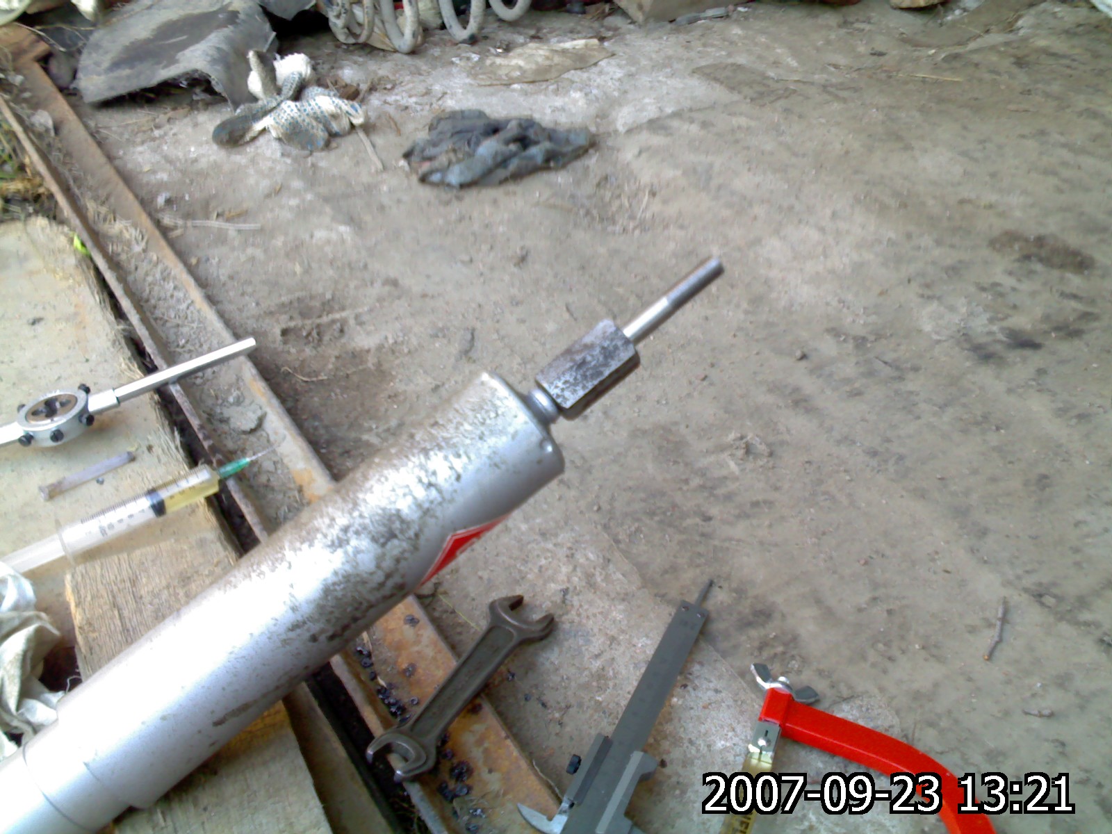

Миш, а зачем тогда резать шток,не проще просто навернуть 5 см как у нас и всё,так и получится сантиметров 7-8 лифт.
Сань...чисто интуитивно dumai.gif мне кажется dumai.gif что так как у меня оно надежней...... dumai.gif , могу и ошибаться.... biggrin.gif
Миш,но он и не работает на излом,только вверх или вниз. Правда из-за Панары у меня вправо мост ушёл сантиметра на 3-4,но пока полёт нормальный. dumai.gif

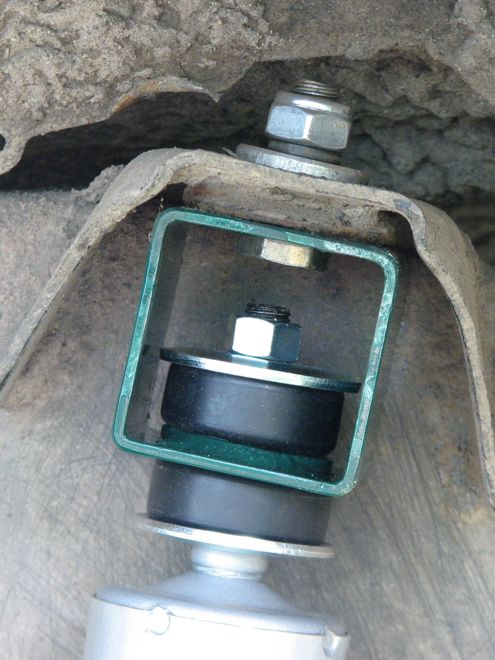

Я думаю,имеет смысл развернуть проставки,как у меня сделано
http://sportage-club.com/ipb/index.php?act...pe=post&id=2095
Идея в том,что поперечных нагрузок на аммо почти нет,а вот продольных хватает,т.к.траектория движения моста не совпадает с вертикальной осью аммортизатора.А когда проставка так стоит,то она в этом направлении может выдержать намного большие нагрузки,без попыток "сложиться".Правда прикручивать конечно не так удобно,но можно подлезть.
+1
Прикручивать нормально. Но объяснение у меня другое.
При штатных нагрузках - жесткости короба вполне хватит. А вот если колесо тиранет об удлиннитель - будет полный ахтнг, так как тиранет не по плоскости, а по острым ребрам.
Сам делал так (лифт 80 мм) + кувалдой сгибал низ в сторону рамы:
