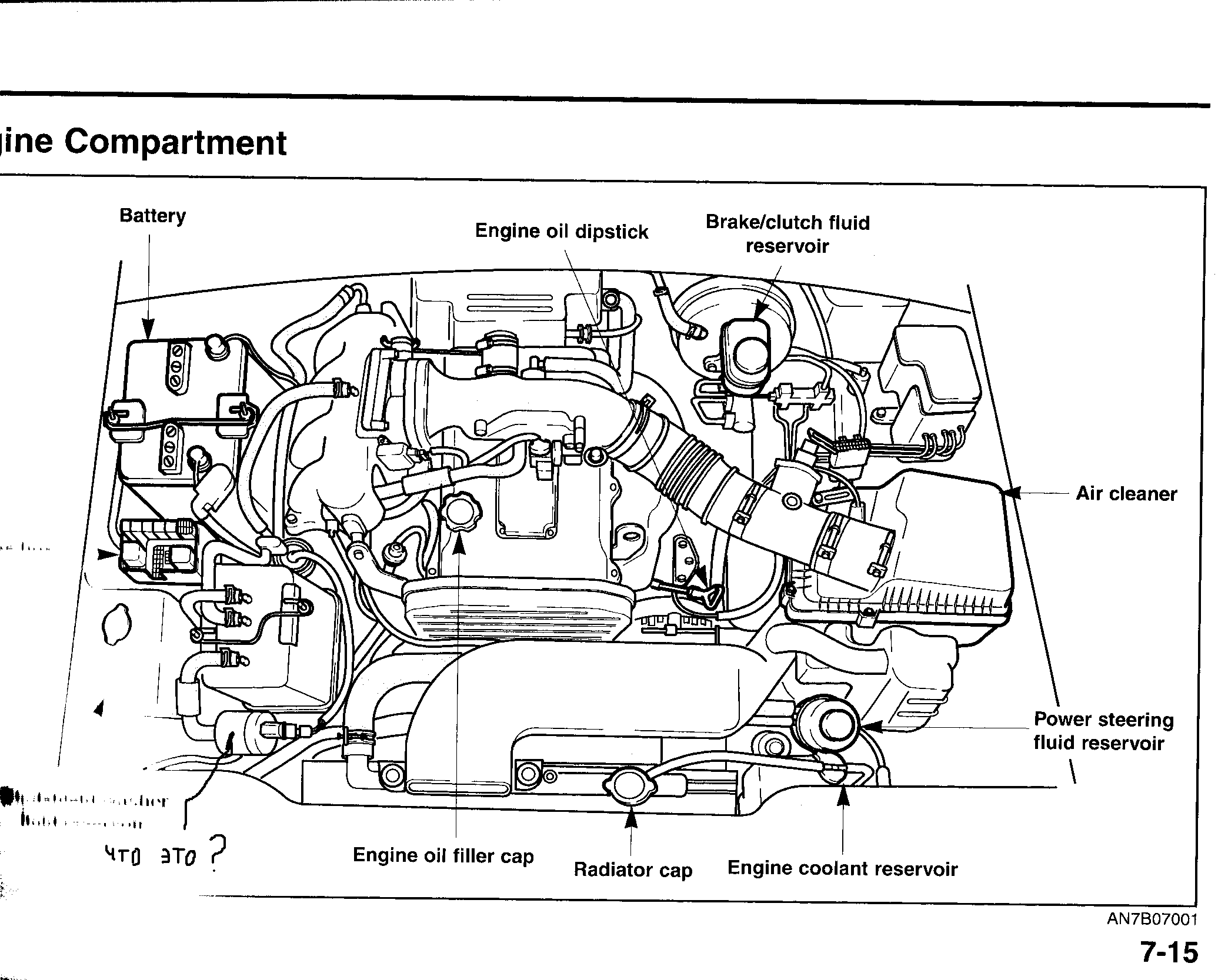

Цитата(kross @ Sep 10 2008, 05:25 PM) *
Плиз - кинь фото где и как оно живет под капотом
Это конечно не фото , это мануал , у меня под капотом все так. А вот то что стрелкой указал, это как работает совместно с клапаном ??? Я его разбирал - паралоновый фильтр почистил,да на место поставил , а ведь разъем есть ,значит работа (on ad off). Какие Мысли?
от где зачетно- правильно живет коробочка,а не как у нас - в ж..
стрелкой - это клапан с фильтром, который мокнет у лужеплавателей, открывается когда в б/баке наступает разряжение, чтоб бак не слипся.
второй клапан стоит за коробкой - выпускает избыточное давление из бака во впускной тракт
возможно они оба работают в паре, т.е. первый открыт - второй закрыт, первый закрыт - второй закрыт.
предположение - первый может работать заодно как датчик для открытия второго, при намокании первый перестает работать, соответственно во время заправки второй не открывается, воздух из бака не выходит и поэтому плюется бизином. вот.
Напомните какого года выпуска машинки с "коробочками", ну этой самой Ж....
Так вот у меня (по поводу слипшегося бака) эту самую "коробочку" малость повело, выходит, что не согласованность присутствует между клапаном и фильтром. Как пример клапан открылся начинает откачивать воздух из "коробочки", а фильтр (тот который впереди) в закрытом состоянии и "коробочку" начинает плющить, хоть это и пластик , но у меня , на "коробочке"-абсорбер стенки вогнулись - чуток. Так что Ваша теория похож на правду, ну может с небольшими погрешностями, а они бываю при любой теории. добавлю-бензин заливаю, проблем нет.
