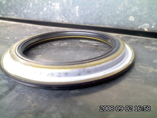

вопчем ситуация така, менял ступичные подшипники и сальник, сальник по вину пробился 0 K081 33 067A, с буковкой А ненашел, купил без ее(надо было старый сальник с собой брать B093.gif ) вроде похожий.....в итоге ступица несадится на место......скоба супорта прилегает вплотную к диску.... blink.gif B093.gif dumai.gif
вот так выглядит то, что стояло......
post Sep 3 2008, 10:30 PM
а так выглядит то что в итоге я поставил blink.gif , ступицу перебирал раза 4(или5)..... ef.gif Видимо технический кретинизм НАКРЫЛ.... blink.gif blink.gif blink.gif Ежели бы не ВЕЛИКИЙ И МОГУЧИЙ ВОВАН B162.gif случайно проронивший ЗАВЕТНУЮ фразу...... ep.gif

Составные сальники с буквой "А" в конце кода идут для вакуумных муфт, а без букв - для автоматов.
post Sep 26 2008, 11:08 AM
речь идет про ступичные 32a.gif , я там составных не видел.....буква "А" это сальник немногодругойконструкции, обрезинен больше.....

Если "с рождения" стояли вакуумные муфты, то ступичные сальники:
0K08133066A
0K08133065A
0K08133067A
Для "автоматов" соответсвенно:
0K08133066
0K08133065
0K08133067
"66" и "65" фактически образуют 1 составной сальник.
