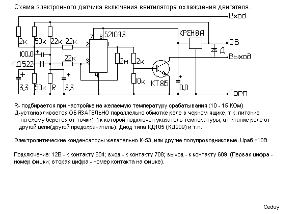

вот нарыл ,чтоб шланги нерезать ,подключаем к родному указателю температуры
