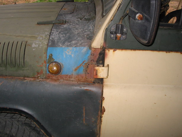

Вот в таком виде он и попал к нам

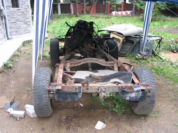

Честно говоря, четкого плана по работе не было, начав разбирать авто, с каждым днем, становилось все яснее что разобрать надо все blink.gif .
Снять кузов

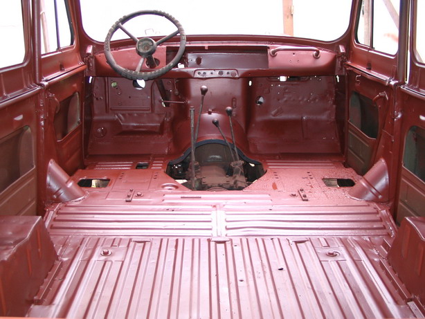

Все отгнившее было безжалостно отрезано и выброшено. Вварены усилители кузова в пороги, точнее туда, где они когда-то были и в задние арки, плюс пороги приварены к живым усилителям пола.
Все много численные дыры обработаны и заварены. Днище отдраено до голого металла от старого "антикора" (надеюсь икал тот цуко, который его по ржавчине сделал), отгрунтовано и покрыто мастикой Боди.
С рамой та же история
В какой-то момент начали закрадываться сомнения, а доделаем ли вообще, поскольку надо было сделать еще столько, что и в голове не помещалось даже... Но с каждым днем все сильнее и сильнее хотелось закончить этого монстра, поэтому изо дня в день меня тянуло после работы во Всеволожск.

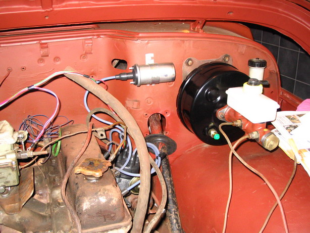

Проводка автомобиля представляла собой жалкое зрелище
И если в начале была надежда ее сохранить, то под конец она развеялась... Ее я оставил на последок, на сладкое ep.gif

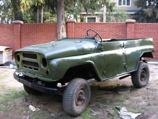

И занялся покраской кузова, абсолютно все болгарилось с карщеточной насадкой. Процесс крайне увлекательный, по скольку помимо любования проступающим голым металлом, можно еще вынимать из себя воткнувшиеся проволочинки с карщетки. Были куплены компрессор, не из дешевых и краскопульт, из дешевых. Компрессор выбирал долго и мучительно, в конечном счете здравый смысл одолел жабу, и я не жалею! B162.gif
Пока стояла хорошая погода, успели поставит кузов на раму, с приваренными проставками 9см, и начали выставлять морду. Не простая задача оказалась, но справились.

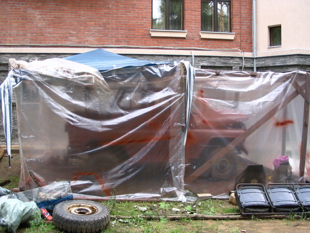

Начались затяжные дожди. Стало ясно, что под каруселевским тентом работать невозможно, надо его закрывать с боков и удлиннять. В связи с этим был построен временный вариант гаража.
И началась грунтовка

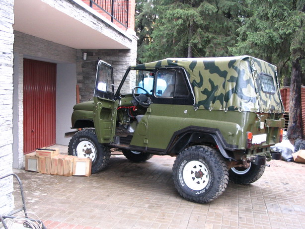

Покраска авто проводилась без заявки на гламур, поэтому тратить неделю на вышпаклевывание кузова я не стал.
Был куплен новый тент, который как оказалось немного течет в местах швов, и установлен

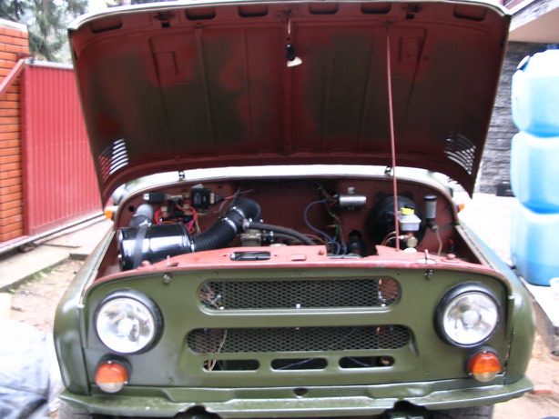

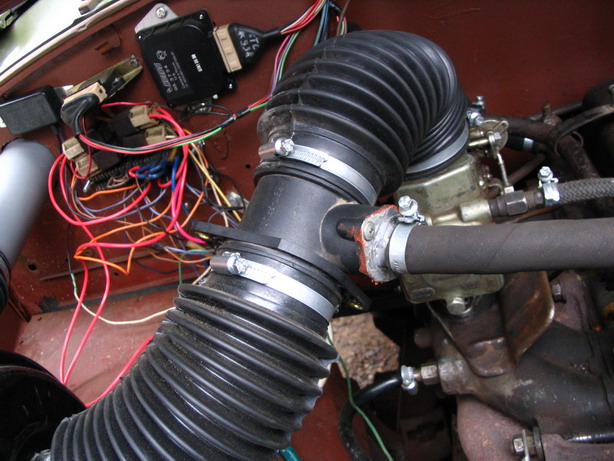

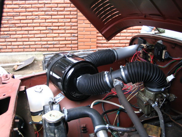

Шноркель сделал из фановой трубы, увы серого цвета, но зато, нужного диаметра - 75мм. Как выяснилось, это совсем не простая задача найти такую трубу. 50мм и 110мм завались везде и в любых количествах, а вот 75ки нет нигде блин. Нашел, поставил.
Проводку делал с чистого листа, установив зажигание с датчиком холла и восьмерочным коммутатором.
Аккумулятор на 90 Ач убран в салон на заднюю арку, Дворники оставил пока верхние
Корпус воздушного фильтра позаимствовал у УАЗ 3160, куча гофр, кусок Шнивовского расходомера воздуха и мотор вдыхает воздух черех шноркель

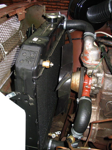

Радиатор был куплен новый, маленький зеленый зверек получил травмы несовместимые с жизнью и больше не душил меня. Что такое зарплата я забывал на 3й жень после ее получения, зато УАЗ обростал новыми деталюшками.
Уже без участия жабы купил диски ЮС вилс, с вылетом -15 и шириной 8", р15 ,на них поставлена Ёкка МТ 33", 12.5" , и все это поставлено на принимающего нормальный облик УАЗа.
На шиномонтаже собрали 4 правых и одно левое колесо ep.gif ep.gif , заметил только когда стал ставить, и ездил переделывать.
Колесики весят килограмм 40 каждое, поэтому из установку можно приравнять к походу в тренажерный зал. B162.gif

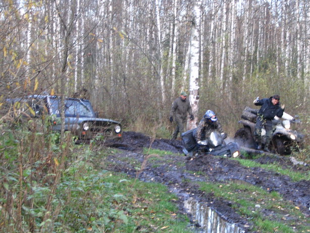

Ан нет! Как говориться про старуху и проруху, засели, не доехав начала трассы буквально пару луж и "пашню" где сидел Гелик и УАЗ Серегин! Обрадовались!
Достали Джека, и давай бревна вынимать, подкоадывать, сваливаться с них
В общем процесс пошел!
И тут слышим рев мотора на "пашне", переглянулись, удивились. Смотрим, по очертаниям УАЗ там колбасит! B162.gif Минут 10 поколбасил, затих. Смотрю идет к нам дядечка, довольный как слон, и радостно так нам "ребята расслабтесь, не палите сцепление! Ну хоть кого-нибудь выну сегодня!!!"
И пошел подключать лебедку, что бы выбраться самому
