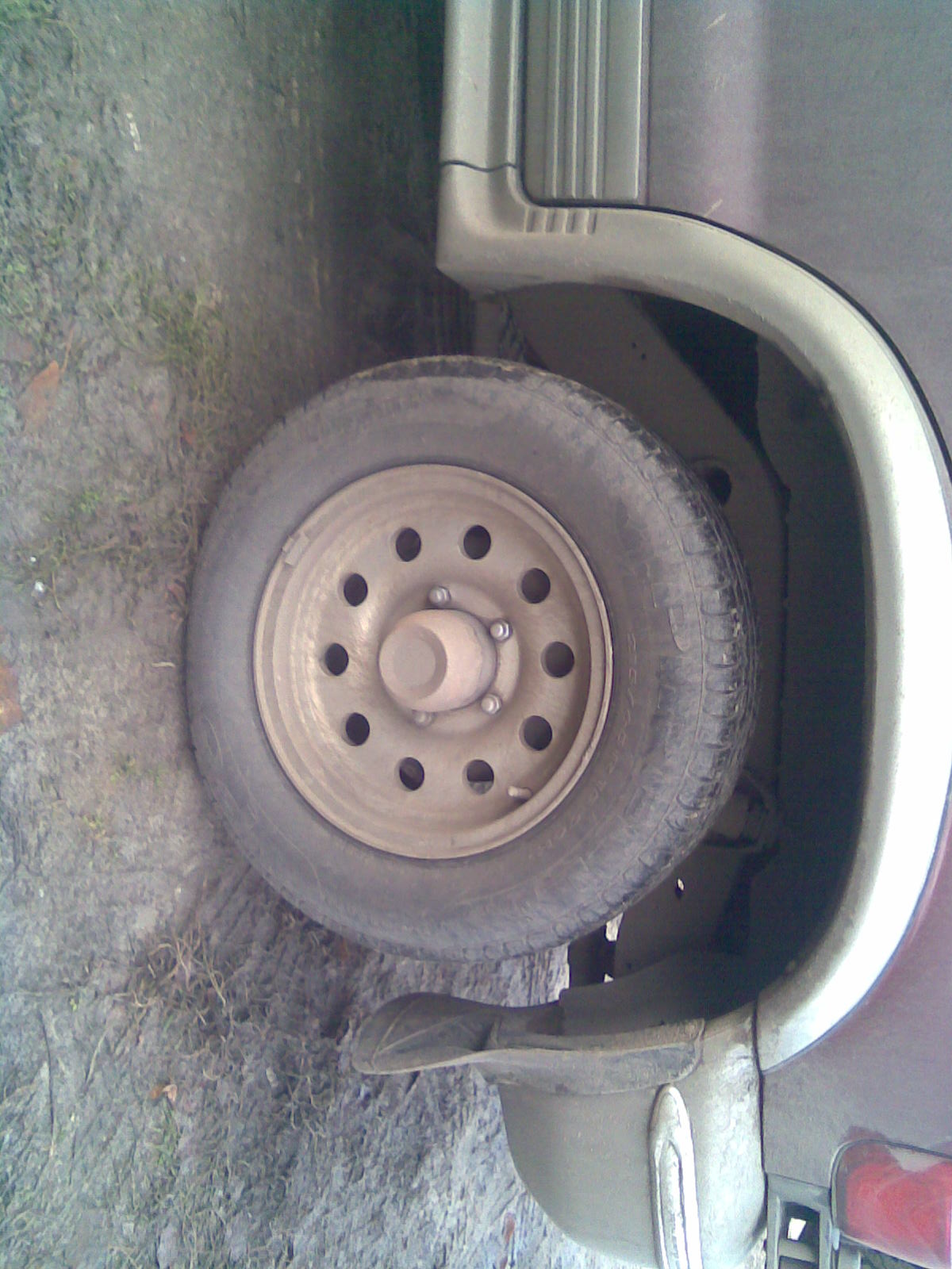

Вот мои катки 215/65/15, машина без лифта...Выкручивал руль, запас очень большой, ничего не будет задевать, даже если воткнуть 235/75..
у тебя сейчас 215/65 это от обода до края покрышки 14 см
а хочеш 235/75 это от обода до края 17,7 см + шире на 2 см как у тя стоит. и вот тут может быть жопа.. могут цеплять!!!!
когда ставил BFG 235/75/15 специально ездил перед этоим на примерку. поставили на диски +40 шириной 6,5. НИЧЕ НЕ ТРЕТ!
фотки дай как это всё выглядит!
машинка лифтованая????

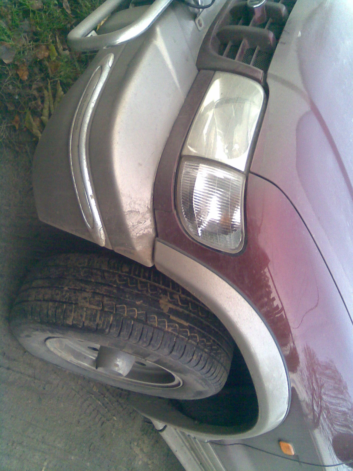

не усидел на месте пошел сфоткал..
мнение такое !!! надо ехать и примерять резину ! у каждого машина индивидуальна у одного трет у другова не трет
так что поеду мозг е...ть в магазины и на шиномонтаж...
