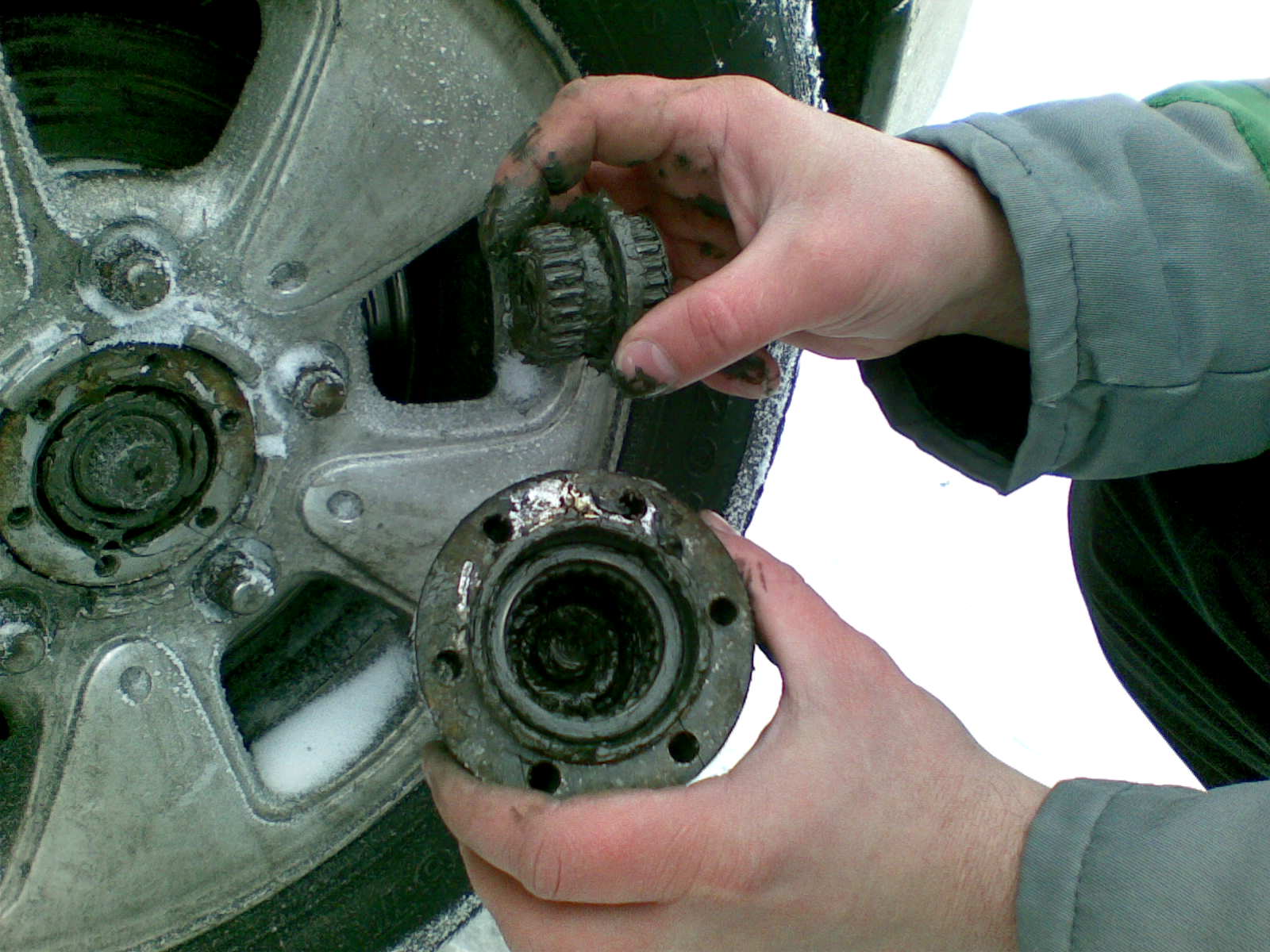

Привет всем. помогите разобраться, какой вид хаба установлен у меня?
фото 1. общий вид.
[&tt&c:-)mentid=3786]
фото 2. Продолжение.
фото 3. Продолжение.
фото 1. общий вид.
Автомат! Проблема на 90% именно с ними.

Цитата(ЧАО @ Feb 4 2009, 06:29 PM) *
Автомат! Проблема на 90% с ними.
Вот только состояние твоих тормозных дисков мне не сильно нравится... dumai.gif
А еще сбила табличка внутри машины:
NOTICE – WITH AUTOMATIC LOCKING HUBS,SHIFT TO 2H
THEN STOP THE VEHICLE AND BACK-UP ABOUT 5 FEET (2 METERS) TO RETURN TO TWO WHEEL DRIVE.
FOR TOWING INFORMATION, REFER TO OWNER’S MANUAL.
LOCK 1. SHIFT TRANSFER LEVER TO 4H OR 4L.
2. DRIVE THE VEHICLE FORWARD. FRONT HUBS LOCK AUTOMATICALLY.
UNLOCK 1. STOP THE VEHICLE.
2. SHIFT TRANSFER LEVER TO 2H.
3. DRIVE THE VEHICLE BACKWARD ABOUT 2 METERS.
Это, наверное, самый дорогой вариант по ремонту?
