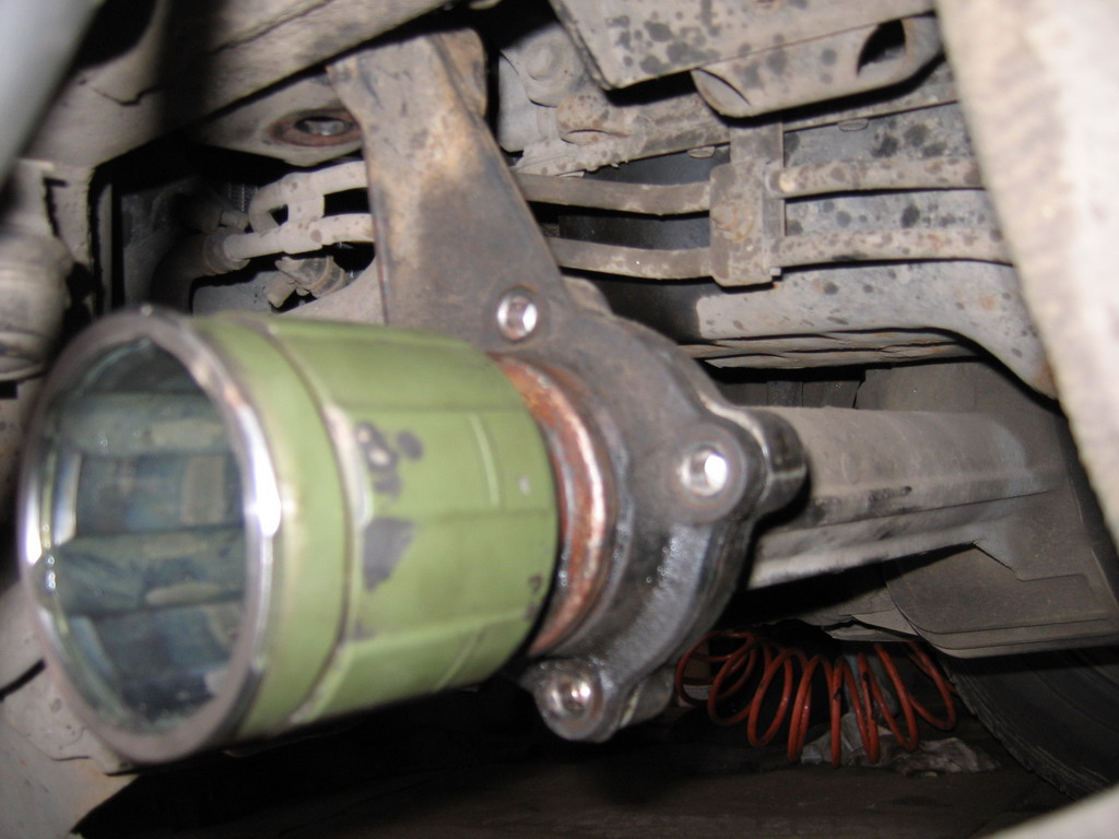

Цитата(CTAC @ Nov 12 2008, 02:55 PM) *
Изображение http://photofile.ru/photo/unmaster/9523877...e/102558829.jpg
Вот они. Одинарные. Но большие. Когда разваливаются становятся двойными. Вроде так ,если я все правильно понял о чем речь.

post Nov 12 2008, 03:04 PM
Сообщение #142
Цитата(severyanin @ Dec 9 2007, 04:15 PM) *
Вобщем замена сальника и игольчатого к желаемому результату не привела, воздух как уходил так и уходит dumai.gif , вопрос к Вовану скока стоит AVM-460 у вас в магазине B020.gif
В принципе НЕПРАВИЛЬНО!
Воздух надо не НАГНЕТАТЬ в муфту, а ОТКАЧИВАТЬ оттуда.
Конструкция не рассчитана на избыточное давление внутри и даже при абсолютно живых всех сальниках и подшипниках при нагнетании давления внутрь воздух будет оттуда уходить - сальники отжимает vot-tebe.gif

Товарищи,HELP!!!!!!!Хотел поменять сальник в переднем мосту,с левой стороны,там где заканчивается чулок и начинается ШРУС,ступицу снял,ШРУС вынул и тут меня ждала засада:зелёный стакан, в который вставляется ШРУС, сниматься никак не хочет, а из-за него не снимается стойка которая крепит мост к кузову а за этой стойкой собственно нужный сальник находится.Как снять этот стакан(на фото внизу зелёного цвета)?Место расположения сальника указано стрелкой.В инструкции про этот стакан ни фига нигде нет!Поможите чем можите, завтра машина нужна очень
2001г.,Чёрный,Корея,Не гранд.
serg898
post Jun 29 2009, 07:46 PM
Сообщение #157
Сообщений: 721
Регистрация: 13-February 09
Из: Самара
Пользователь №: 5,955
место дислокации: Самара
... так вроде ж его выбивать надо (там стопор как на обычном ЩРУСе) я молотком -через алюминивую выколотку,- всё легко выходило h975g.GIF (я правда делал это так давно - могу и ошибаться sorry.gif , но раз три болта откручены - то окромя стопора на конце гранаты (ШРУС) ни чего не остаётся) бывает - легко выходит а бывает (когда стопорное кольцо закусит...) тож выходит - но очень не легко smile.gif
нужен один точный удар, главное сильный но аккуратный. мне всегда помогало в этом деле наше советское зубило, ставиш его как клин и сильно но аккуратненько по нему хрясь, просто стучать молотком не особо получаться по ентой зеленой штуковины, пото му как стопорное кольцо пружинит

Спасибо огромное за советы,приставил деревянный чурбачок и выбил со второго удара, до этого молотком по ней долбил,боялся что расколется.А так сальник заменил и к четырём утра был снова в строю B128.gif
