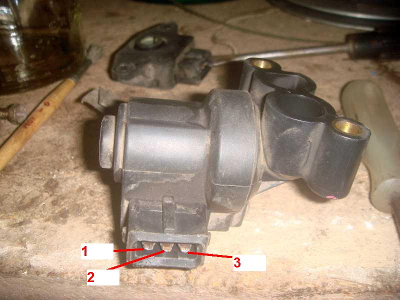

Всвязи с чем задался этим вопросом? В борьбе с зависанием холостых оборотов в очередной раз прочистил-проверил датчеги.. И вот что заметил:
РХХ:
Я намерял на своём датчеге:
1-2=18 Ом
1-3=33.6 Ом
2-3=15.9 Ом
А в мануале написано, что сопротивление обмотки датчега должно быть 11-13 Ом, и если это не так, то его нада заменить ef.gif Кто-что может сказать об этом? Может кто-нить проводил аналогичные замеры?
ДПДЗ:
вот что я намерял:
1-2=1.945 кОм всегда
1-3=0.905 кОм/2.654 кОм (закрыта/открыта)
2-3=2.637 кОм/0.916 кОм (закрыта/открыта)
Плавность изменений вроде присуццтвует. К сожалению не догадался замерить напругу в закрытом и открытом положениях.. Может у кого-то есть такие замеры?
После всех манипуляций движок стал работать поустойчивей, но зависания иногда всё равно происходят.. Значит где-то рядом.. направление правильное.. НО ГДЕ!?

А в мануале написано, что сопротивление обмотки датчега должно быть 11-13 Ом, и если это не так, то его нада заменить Кто-что может сказать об этом? Может кто-нить проводил аналогичные замеры?
Я тоже мерял,у меня в указанных пределах.Насчет замены-я думаю не тут собака порылась,отклоненеие в сопртивлении в данном случае непринципиально,прибор аналогового(КАК СКАЗАЛ,А!!!)типа-ток либо течет по обмотке и отклоняет то что должен отклонять,либо не течет со всеми вытекающими.
РХХ:
1-2=18 Ом
1-3=33.6 Ом
2-3=15.9 Ом
Тоже мерял, правда не помню сколько - однозначно не в диапазоне, и даже собирался менять, но узнав цену - 4500 наших золотых (машина 95гв - до 97-го ДХХ ставились только оригинальные Боши... h365g.gif ) решил для начала почистить/промыть... Хотя, если б стоил, как орейский 1300 заменил бы!
ЗЫ: Обороты у мя не только зависают, но и зачастую самоповышаются свыше 3тыщ.

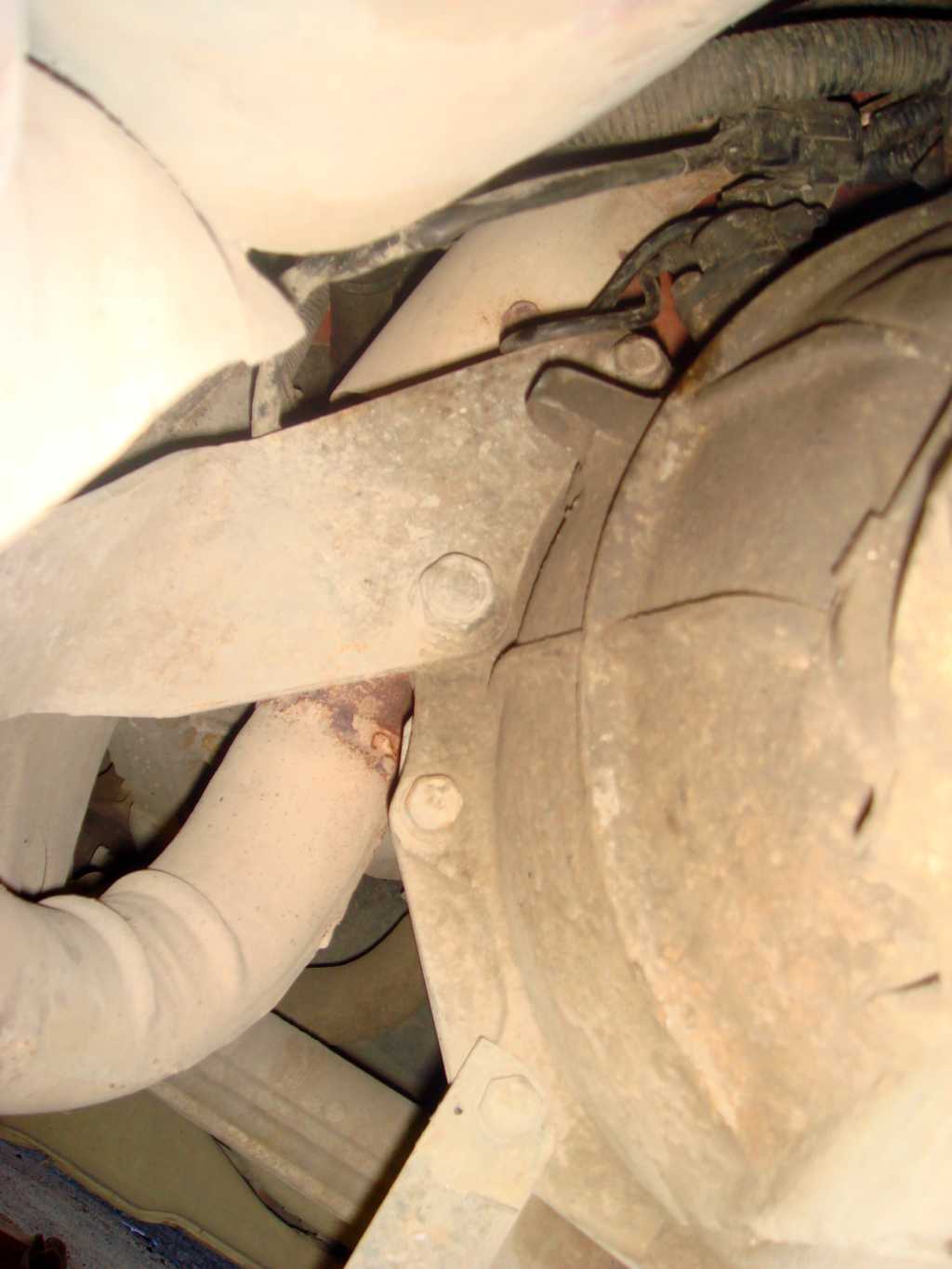

Товарисчи! А хде у нас датчег положения коленвала?
Вот это не он на сцеплении у маховика?
Красота - пол дела!
Череповецкие тут!
BFGoodrich
post Oct 17 2008, 10:12 AM
не предатель
Сообщений: 3,181
Регистрация: 25-July 07
Пользователь №: 2,931
Да,это он.
