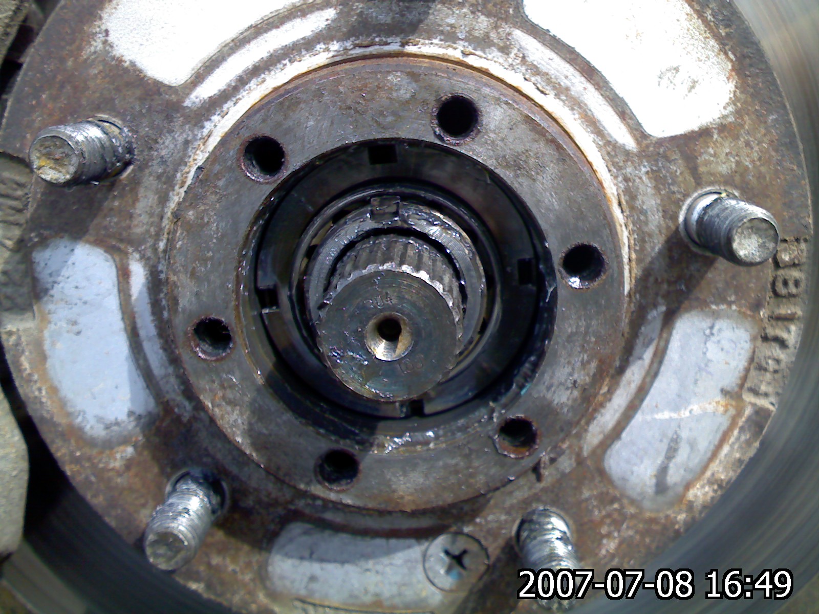

Всем привет.Хочу простить совета у знающих людей.На машине стоят усиленные автоматы,в одну из поездок с правой стороны застучало (привод не отключается),приехала в сервис там разобрали оказалось что правый усиленный автомат полетел.Когда сняли колпачек там два колечка,одно рассыпалось,можно ли его заказать отдельно или выточить.

0K01A33042A - "внутреннее колечко"
0K01A33040A - ответная часть
0K01A3320XB - "колпачек"
Да нет имелось ввиду колечка которіе в муфте стоят. К сожалению етого трехшиповика заказать невозможно, к неусиленной муфте бівают иногда, но к етой нет. Придется всю муфту в зборе покапать.

судя по ЕРС это и есть колечки из муфты (т.е в каталоге муфта состоит из этих 3 частей)
0K01A33042A Гайка стопорная усиленная
0K01A33040A Кольцо фиксирующее усиленное
0K01A3320XB Муфта переднего моста (автомат)
Если развалилось то, что на рисунке, то только изготовить. А если ответная часть, то в "КиаМоторс" видал.
