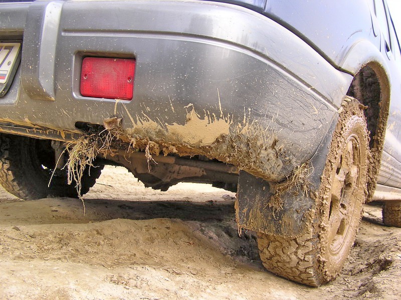

у меня хитрее. Мост сместился вправо, нижняя часть правого амортизатора тоже сместилась вправо, но кронштейн панары все равно в нее упирается. Такое впечатление, что это он сместился вправо и уперся в аморт, наклонив его. Т.е. кроме смещения из-за лифта оч похоже, что кронштейн панары наклонился (погнулся)

Отверстие в этом злополучном кронштейне тяги Панара, который на раме справа, не круглое, а слегка прямоугольное.
Это хорошо видно на фотографии.
Его можно еще расточить (удлинить) к центру, компенсируя этим уход моста вниз при лифте подвески. И никаких регулируемых тяг Панара делать не надо. et.gif

Цитата(BFGoodrich @ Dec 18 2008, 03:24 PM) *
И мало того,что если эти отверстия сделать ещё больше овальными (расточить,удлинить к центру) то их разобьёт ещё больше,под нагрузкой тяга в этом месте будет стучать т.к. мост "стремится" не всегда в левую сторону особенно при вывешивании.
На фотографии, если присмотреться, на внутренней стороне кронштейна виден четкий круглый след от втулки сайлента Панары.
Болт ее так зажимает, что она никуда не смещается. Даже под нагрузкой.

Длины СА и ВА равны (это длина Панары).
На фотографии хорошо видно, что на нелифтованной машине тяга Панара стоит горизонтально.
