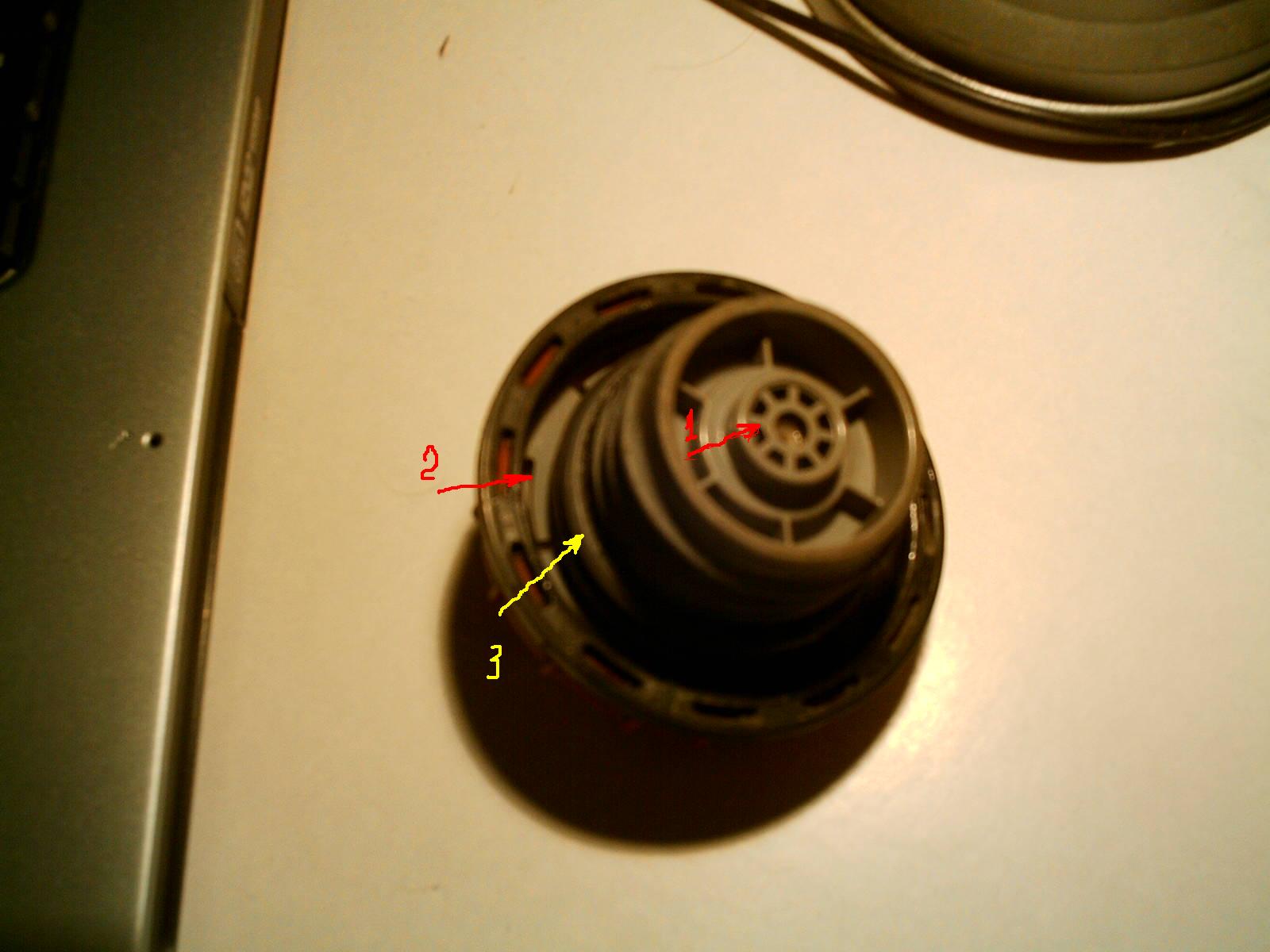

Вот такая пробка. Если подуть , где цифра 1. воздух выходит из 2 позиции , так какая герметичность? вопрос та ли эта пробка? А под цифрой 3 рез. кольцо , это как у всех.
post Dec 21 2008, 08:10 PM
Сообщение #71
Дуть не дул dumai.gif - пробка похожа... Новая без резинки лежит в гараже - завтра посмотрю и отпишу smile.gif

Ну так вот...
Моя штатная пробка не дуется ни туды ни сюды - в отличии от купленной пробки от НЕКСИИ. biggrin.gif
БОБ !
Фото штатной пробки нужно или нет??? Она несколько другая чем на твоем фото - сфотографированная больше похожа на от Нексии

Да нет наверное , свою пробку всяко повертел, и обнаружил ,что при закрытом положении она не продувается, а сия конструкция нужна для стравливания воздуха из бака при откручивании пробки. Пробка конечно может от времени (старости) и подтравливать, но я ставил и вазовскую (она глухая) ,проехал без чека 10 км . потом снова вылезла , так что думаю гдето еще есть подсос воздуха.Может в шлангах или в районе бака(бензонасоса). Буду искать.

Штатная пробка при еще одной попытке продуть - сработала -"в себя " т.е она поддерживает небольшой вакуум в бензобаке smile.gif
