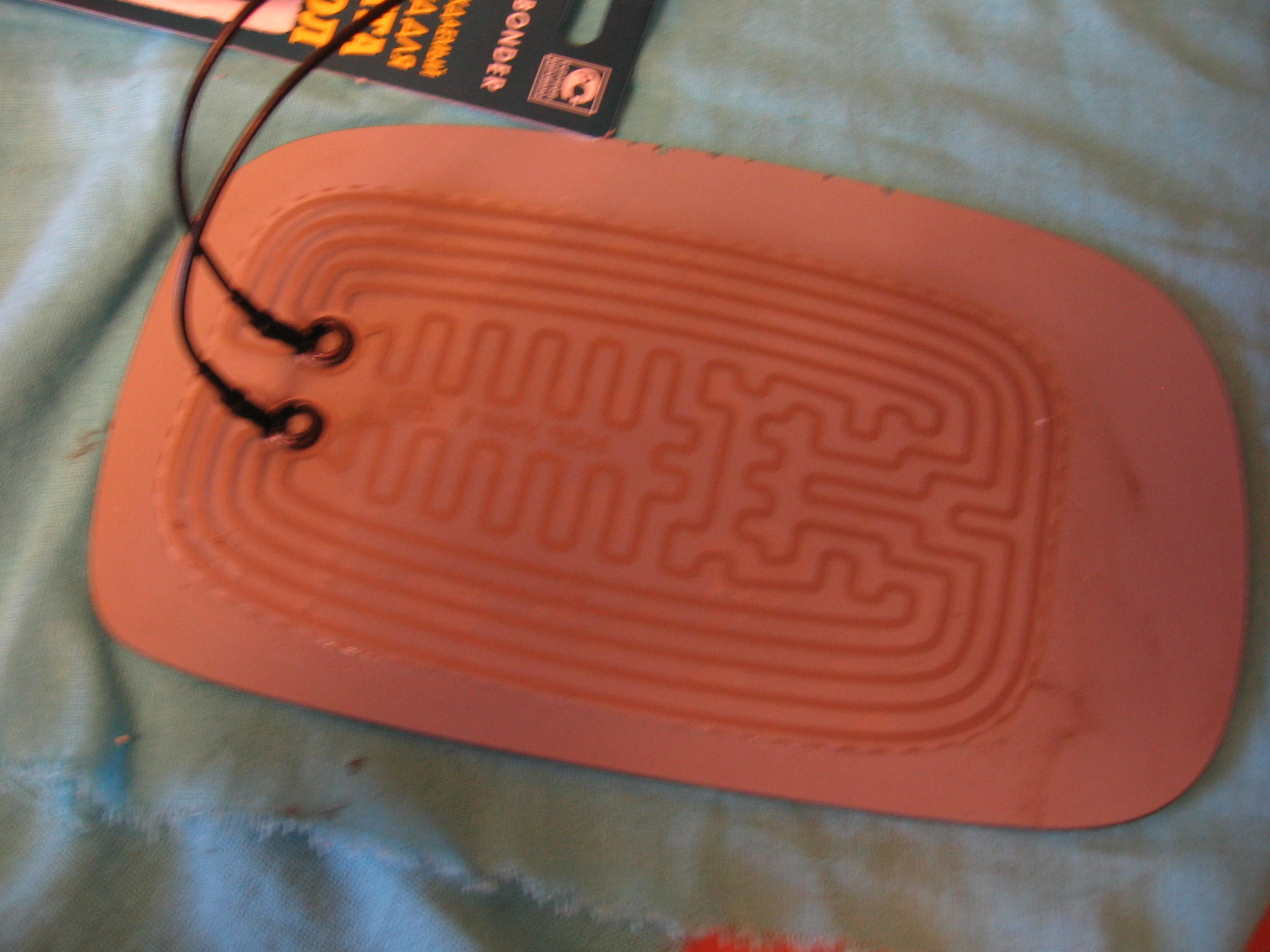

Олег хоть вам и дали ссылку, вот завод изготовитель по моему http://www.mru.ru/teplo_zerkal.htm
Я таки покупал в автомагазе по 160 за 1 шт, те 320 р отдал. Элемент на мой взгляд очень качественный, но как греть будет не знаю.

Сделал на этих выходных зеркала с подогревом, оказалось не так уж трудно. Сначала нагрел зеракала обычным бытовым феном. Потихоньку извлек зеркала из рамки пластиковой (делал 2 маленькими ножами). На обратной стороне зеркала был наклеен двухсторонний скотч, я его удалил, всю поверхность обезжирил. На клей для ремонта зеркал приклеивал нагревательные элементы. Пока собрал только сами зеркала к проводке еще пока не подключал. Холодно пока. фотки почему то не могу прикрепить из всех только одна прикрепляется.
